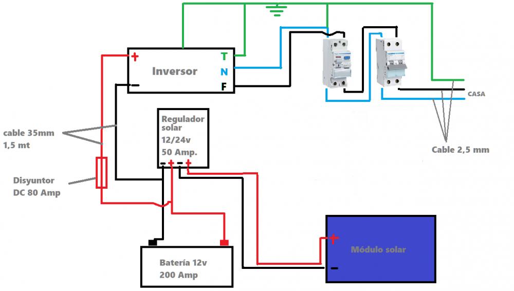

    Hola a todos tengo un problema con mi instalación solar.
    La cuestión es la siguiente, le he instalado a mi hermana en una casa de campo un pequeño inversor este.
    Lo he conectado a una batería 12v 200amp que a su vez carga de unas placas mediante un regulador de carga como este.
    El sistema ha estado funcionando un par de días unas pocas horas con un consumo de un minifrigorífico de caravana que tiene una potencia de unos 100w.
    El caso es que hoy el inversor ha dejado de funcionar, lo he abierto y tenía los fusibles de la entrada de DC fundidos, los he cambiado por unos iguales y he desconectado el cable de salida de alterna por si hubiera un problema en la instalación de la casa y he vuelto a encender el inversor alimentado sólo por la batería y han vuelto a fundirse los fusibles de DC. La polaridad está correcta y el voltaje que le llega al inversor no llega a pasar en ningún momento de 13,5 voltios. ¿Que puede ser que esté pasando? Sólo tengo una duda ¿Puede ser debido a que he tenido conectada la toma de tierra del chasis del inversor junto a las tomas de tierra de las salidas de alterna? Ya que una de las fases de salida del inversor la llevé a una pica de tierra para convertirla en neutro y poder poner un diferencial en la casa.

    1. ¿Puede que tenga que ver que conecté una de las fases de salida AC del inversor a una pica de tierra para convertirla en un neutro?
    2. Tengo puesto un disyuntor DC de 80 Amp entre la batería y el inversor ¿esto podría influir también?
    Os dejo esquema eléctrico a ver si aclara algo.Ya no sé que hacer-esquema-electrico.jpg

    Pero ese inversor es de 24v. Y solo tienes una batería de 12v......

    Cita Iniciado por JavierPH Ver mensaje
    El punto 2: no tiene nada que ver con que funda el fusible, es mas, un magnetotermico de 80A lo que puede hacer es saltar cuando el consumo durante un tiempo continuado sobrepase ese valor de intensidad y en base a la curva de disparo que el magnetotermico tenga este se dispare. Esto te podria originar un problema en el regulador al perder la referencia de tension de bateria, pro no en el inversor.
    El punto 1: efectivamente, lo de poner a tierra uno de los terminales de salida del inversor y dependiendo de la configuracion del cableado interno del mismo, puede provocar un cruce por cortocircuito a traves de las tierras en inversores que no tengan el arrollamiento de salida aislado, que puede ser lo que te haya sucedido y ha provocado al menos que alguno de los mosfet se haya quedado en corto.
    En el esquema que aportas lo dejas claro, del inversor sale un terminal que denominas fase F que va directa al consummo a traves del diferencial y del magnetotermico esta no tiene problemas, dara 220Vca respecto al que marcas como T, y 125Vca respecto al que marcas como N, pero ese 'T' son 125Vca respecto al N y tu mediante la linea verde los has unido-> has dejado en corto uno de los devanados de 125Vca y algun mostfet se ha cruzado y provoca que los fusibles se fundan, posiblemente los dos o tres dias que indicas funciono bien no habias puesto aun el T a tierra.
    Ya te han comentado que el enlace del inversor 'este' apunta a un inversor a 24Vcc, entiendo que es un lapsus ya que hablas de una instalacion a 12V, pero un inversor de 1500W a 12V puede tener un consumo continuado a 1500W de mas de 125A pudienodo duplicarlos en los picos momentaneos de 3000W, desconocemos la bateria en concreto que has puesto pero a una bateria de 200Ah 12V lo mas que se debe sacar seria unos 1000 -1200W y reponerselos al dia siguiente pero de esto no te puedo decir nada ya que tampoco comentas que placas has colocado.

    Empezando porque como decís he tenido un lapsus y puse el enlace de un inversor que no era el mío este sí es.
    Probaré a desconectar el neutro de la tierra, cambiaré otra vez los fusibles del inversor y cruzaré los dedos a ver si funciona o que al menos sea poco grave el arreglo.

    Bueno chicos, pues he probado el inversor después de reconectar todo correctamente y sigue igual se queman todos los fusibles de la entrada DC. Lo desmonté y comprobé que casi todos los mosfet estaban mal.
    Me puse en contacto con el vendedor y le conté lo que me pasó y dice que va a cambiármelo por otro. Me he quedado sorprendido, le he dicho que si tengo que pagar algo ya que considero que he sido yo el que ha metido la pata y me dice que no, que no es necesario. Sin duda vendedores como ese hay pocos.
