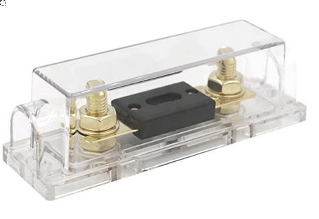

    Buenas a tod@s de nuevo.
    Tras algun tiempo y algunos cambios en la instalacion ultimamente se me estan quemando tanto los fusibles como los portafusibles, y opino que es momento de mejorar la instalacion.
    Os cuento la instalacion.
    Paneles 9 x 320W en 3 series
    Baterias Rolls 605a 24v (4x6v)
    Inversor cargador Victron 5000w
    Regulador victro 150/85 limitado a 50a de carga ahora mismo
    Cable de 35mm 1 linea (positivo + negativo) de bateria a regulador pasando por fusible de 100a
    Cable de 35mm doble linea (2 positivo + 2 negativo) con fusible en cada linea de 100a
    cable de 16 mm de placas a regulador con termico de 63a
    El tema es que los portafusibles caen carbonizados, y me han propuesto de poner ANL o desconectadores que actuan de fusibles a 300a.
    Quisiera vuestra humilde opinion. Gracias de antemano a tod@s

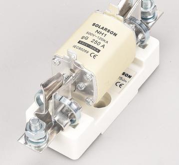

    En muchos hilos del foro se ha comentado este problema, pero no leeis, intensidades de 100 - 200A ses mucha intesidad y por consiguiente mucho calentamiento, hace falta un portafusible y un fusible de 'ceramica' que aguante el calor y tenga superficie suficiente para disiparlo, este tipo de fusibles de denominan 'Fusibles NH de cuchilla' el tipo que a ti te conviene seria un NH2 o como minimo NH1 este admite fusibles de hasta 250A, ( 100A, 125A, 160A, 200A, 250A).
    para la union bateria - inversor, que la haces con dos cables de 35mm2, puedes usar un solo fusible de 160Aó 200A, y colocar en el termianl del fusible una platina de cobre con tres orificios, el central para el tornillo del teminal del fusible y los extremos par el tornillo de cada uno de los terminales de los cables.
    con solo ver estas imagenes, fusibles NH1 y NHL, puedes ver por ti mismo la diferencia y entender porque se queman.

    Un inversor de 5000W a 24V puede manejar intensidades de más de 200A.
    Yo pondría los fusibles de batería al menos de 250A
