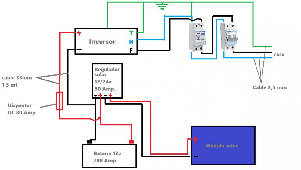

Hola a todos tengo un problema con mi instalación solar.
La cuestión es la siguiente, le he instalado a mi hermana en una casa de campo un pequeño inversor
este.
Lo he conectado a una batería 12v 200amp que a su vez carga de unas placas mediante un regulador de carga como
este.
El sistema ha estado funcionando un par de días unas pocas horas con un consumo de un minifrigorífico de caravana que tiene una potencia de unos 100w.
El caso es que hoy el inversor ha dejado de funcionar, lo he abierto y tenía los fusibles de la entrada de DC fundidos, los he cambiado por unos iguales y he desconectado el cable de salida de alterna por si hubiera un problema en la instalación de la casa y he vuelto a encender el inversor alimentado sólo por la batería y han vuelto a fundirse los fusibles de DC. La polaridad está correcta y el voltaje que le llega al inversor no llega a pasar en ningún momento de 13,5 voltios. ¿Que puede ser que esté pasando? Sólo tengo una duda ¿Puede ser debido a que he tenido conectada la toma de tierra del chasis del inversor junto a las tomas de tierra de las salidas de alterna? Ya que una de las fases de salida del inversor la llevé a una pica de tierra para convertirla en neutro y poder poner un diferencial en la casa.
Por favor, a ver si alguien me aclara algo.
