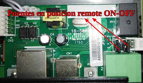

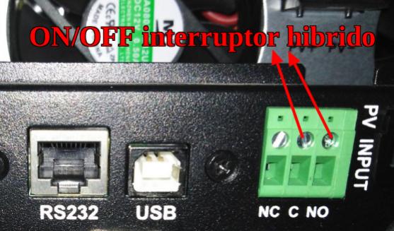

    Se me habia olvidado que es posible apagarlo del interruptor mediante el dry connect cambiando unos puentes en la placa de comunicaciones.
    Digamos que una vez cambiados esos puentes los terminales C y NO del dry connect son los terminales del interruptor por lo que abriendo y cerrando esos terminales con un rele externo comandado a distancia podrias manejar ese interruptor apagando y encendiendo el hibrido en su parte inversora.
    Logicamente al cambiar esos puentes en la comm board las funciones asociadas al dry connect como arrancar y parar un grupo electrogeno no estan disponibles.
    Desconozco si el wifi-box ese puede comandar unos contactos independientes. Con otros sistemas de monitorizacion no oficiales no seria muy dificil hacerlo.

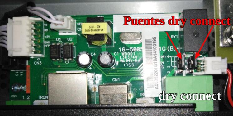

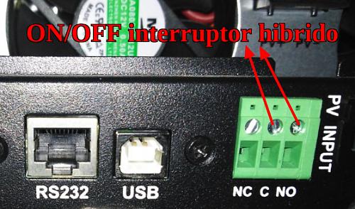

    No lleva una placa como esta dentro??
    El dry connect es el conector verde de la derecha.
    Si no es esa placa, pon foto a ver que placa lleva.

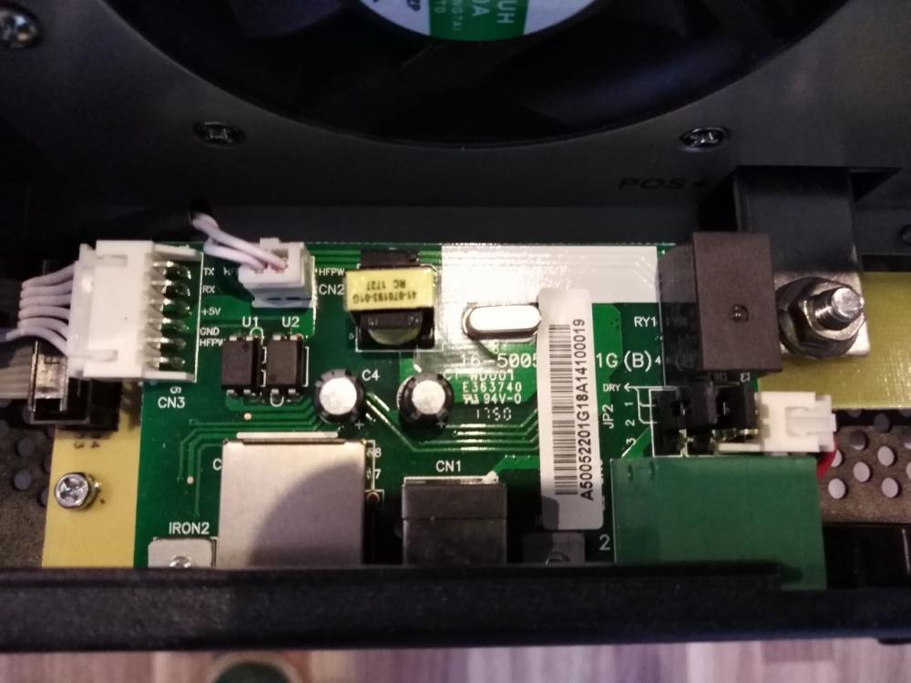

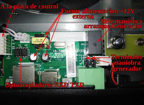

    Me parece que ese hibrido que tienes lleva otra placa de comunicaciones. Los conectores USB y RJ45 estan en un lateral.
    Creo que esos llevan placa antigua donde no hay dry connect.
    Haria falta ver la placa de comunicaciones (donde esta el USB y el RJ45) a ver cual lleva. Pero me da que tendras que ir directamente al interruptor para manejar el remoto.
    De todas formas pongo por aqui fotos de los puentes que hay que modificar para que el dry connect sean los terminales del interruptor y poder maniobrar el arranque y parada del hibrido segun interese. Obviamente la maniobra de arranque de generador por voltajes de param 12 y 13 quedaria anulada en el dryconnect pero todavia podria seguir funcionando sacando esos terminales fuera desde los puentes.
    O tambien podria hacerse a la inversa y dejar el dryconnect para generador y los pines libres de los puentes usarlos como on-off del interruptor.

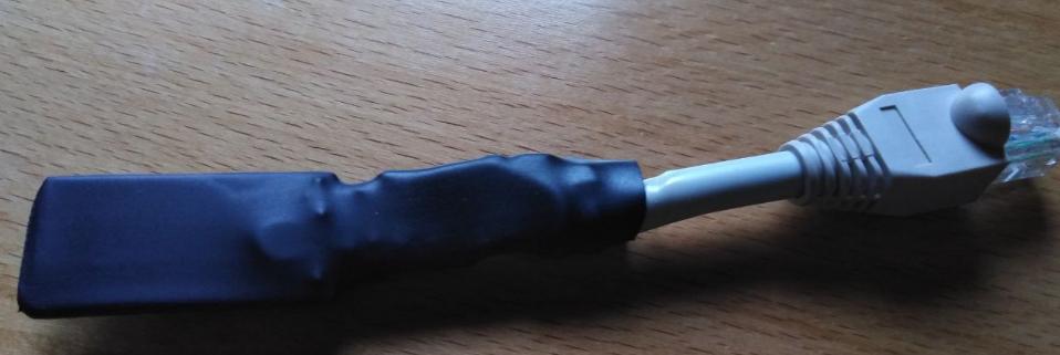

    LO del wifi-box ese es un quiero y no puedo. Vendelo y ponte una Raspberry Pi. Despues ya en la Pi o bien pones algo hecho ya o te lo fabricas tu.
    No se lo que valdra el wifi-box ese pero creo que esto que me he fabricado yo hace unos dias hace lo mismo que el wifi-box ese...
    Se conecta al RJ45 del hibrido y ya hay wifi tanto en modo AP como en modo STA ambas simultaneamente. De ahi a un router con internet y ya tienes acceso al hibrido desde cualquier parte del mundo. Creo que me ha costado unos (5+1+1+1 = 8 euros). Cinco euros el ESP8285 M2 DT-06, 1 euro el conversor rs232-ttl, 1 euro el conector RJ45 y 1 euro el 7805 para sacar los 5v.
    De todas formas antes de hacer nada hay que ver que placa de comunicaciones tiene tu hibrido porque me parece que es de las viejas y esas ni sacan alimentacion por el RJ45 ni tiene dry connect ni remoto ni nada. Si la placa es como las que he puesto en las fotos entonces si se puede poner el wifi ese que me he fabricado. Si no es esa placa ya hay que hacer mas cosas.
    No te fies de un wifi para controlar un hibrido. Es mejor las comunicaciones por cable, es mas seguro. Por eso te digo lo de la raspberry Pi conectada al hibrido. Y ya a la raspberry pi conectada a internet puedes entrar desde cualquier parte del mundo con toda seguridad y sin problemas via VNC.
    Por supuesto que en la raspberry Pi ira todo el programa de monitorizacion y control ya sea comercial o hecho por uno mismo.

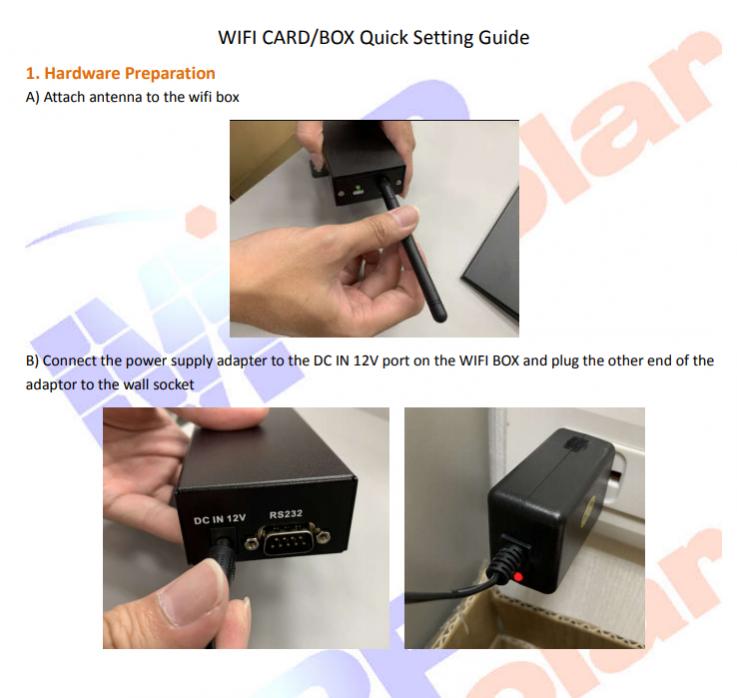

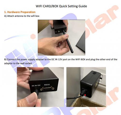

    No, vamos a ver, el wifi box, si es segun viene en los manuales, necesita de alimentacion externa. La que no necesita alimentacion es la tarjeta wifi que has puesto ya que va metida en un slot golden finger que algunos hibridos llevan. Por ese slot entra la alimentacion, pero en la wifi-box creo que necesitas un alimentador externo.

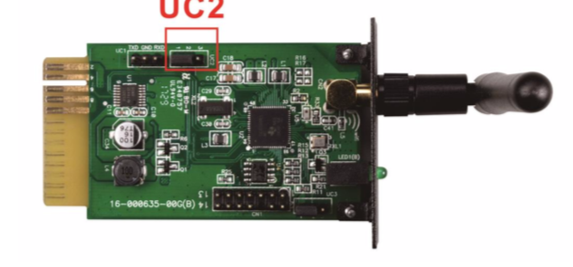

    El ESP8285 M2 es un simple conversor TTL a TCPIP wifi transparente. Lo fundamental de todo es la raspberry Pi ya que es una minicomputadora en linux con muchos puertos de entrada/salida a la que se le pueden conectar muchos dispositivos, entre ellos ese ESP8285, cables USB, puertos serie y bastantes "cosas" ON-OFF a traves del GPIO (conector pines) que lleva. Bueno pues todas esas cosas que se pueden conectar a la Raspberry Pi pueden ser gobernadas por una misma plataforma (NODERED): software tanto para mostrar datos como para accionar interruptores entre otras cosas.
