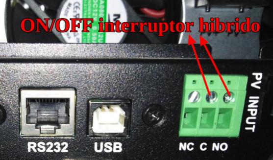

Se me habia olvidado que es posible apagarlo del interruptor mediante el dry connect cambiando unos puentes en la placa de comunicaciones.
Digamos que una vez cambiados esos puentes los terminales C y NO del dry connect son los terminales del interruptor por lo que abriendo y cerrando esos terminales con un rele externo comandado a distancia podrias manejar ese interruptor apagando y encendiendo el hibrido en su parte inversora.
Logicamente al cambiar esos puentes en la comm board las funciones asociadas al dry connect como arrancar y parar un grupo electrogeno no estan disponibles.

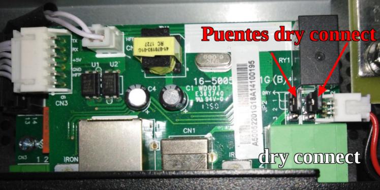

Si sabes las horas exactas, puedes poner un temporizador con rele en los terminales C y NO del dry connect cambiando los puentes que he dicho antes y cuando abra el rele del reloj a la hora que configures el temporizador se apagara el hibrido y a la hora que cierre el rele se encendera el hibrido. No es muy complicado y no tienes que modificar el hibrido para nada, simplemente cambiar los puentes que digo. Si no lo ves claro, pongo fotos de donde estan los puentes y cuales son los terminales del dry connect para abrir y cerrarlos.
Muchas grs Tejota, en este equipo no veo el dry connect por fuera, a lo mejor está al interior. me puedes ayudar?

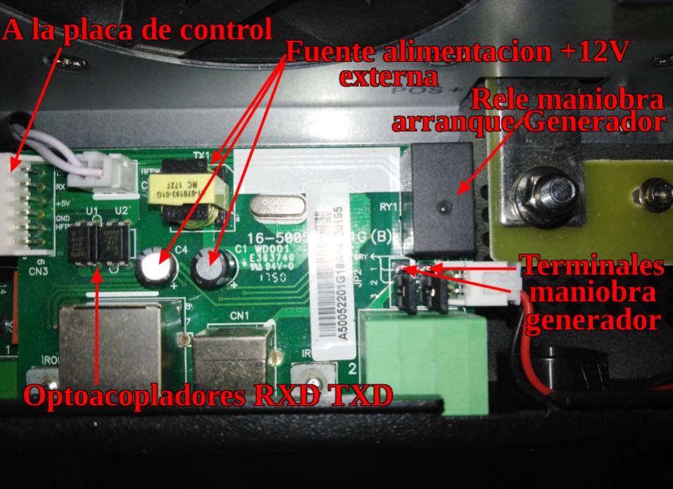

No lleva una placa como esta dentro??
Archivo adjunto 22785
El dry connect es el conector verde de la derecha.
Si no es esa placa, pon foto a ver que placa lleva.
Me parece que ese hibrido que tienes lleva otra placa de comunicaciones. Los conectores USB y RJ45 estan en un lateral.
Creo que esos llevan placa antigua donde no hay dry connect.
Haria falta ver la placa de comunicaciones (donde esta el USB y el RJ45) a ver cual lleva. Pero me da que tendras que ir directamente al interruptor para manejar el remoto.

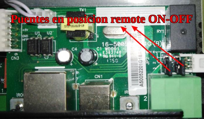

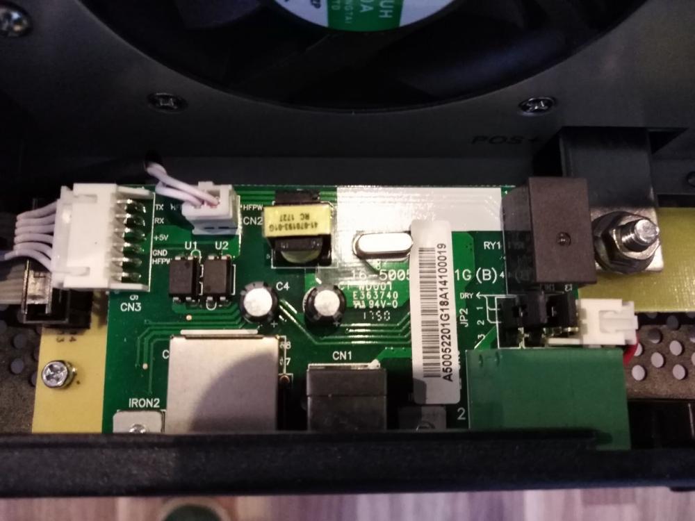

De todas formas pongo por aqui fotos de los puentes que hay que modificar para que el dry connect sean los terminales del interruptor y poder maniobrar el arranque y parada del hibrido segun interese. Obviamente la maniobra de arranque de generador por voltajes de param 12 y 13 quedaria anulada en el dryconnect pero todavia podria seguir funcionando sacando esos terminales fuera desde los puentes.
O tambien podria hacerse a la inversa y dejar el dryconnect para generador y los pines libres de los puentes usarlos como on-off del interruptor.
Archivo adjunto 22794
Archivo adjunto 22792
Archivo adjunto 22793
Archivo adjunto 22791

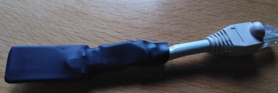

LO del wifi-box ese es un quiero y no puedo. Vendelo y ponte una Raspberry Pi. Despues ya en la Pi o bien pones algo hecho ya o te lo fabricas tu.
No se lo que valdra el wifi-box ese pero creo que esto que me he fabricado yo hace unos dias hace lo mismo que el wifi-box ese...
Archivo adjunto 22802
Se conecta al RJ45 del hibrido y ya hay wifi tanto en modo AP como en modo STA ambas simultaneamente. De ahi a un router con internet y ya tienes acceso al hibrido desde cualquier parte del mundo. Creo que me ha costado unos (5+1+1+1 = 8 euros). Cinco euros el ESP8285 M2 DT-06, 1 euro el conversor rs232-ttl, 1 euro el conector RJ45 y 1 euro el 7805 para sacar los 5v.
De todas formas antes de hacer nada hay que ver que placa de comunicaciones tiene tu hibrido porque me parece que es de las viejas y esas ni sacan alimentacion por el RJ45 ni tiene dry connect ni remoto ni nada. Si la placa es como las que he puesto en las fotos entonces si se puede poner el wifi ese que me he fabricado. Si no es esa placa ya hay que hacer mas cosas.
No te fies de un wifi para controlar un hibrido. Es mejor las comunicaciones por cable, es mas seguro. Por eso te digo lo de la raspberry Pi conectada al hibrido. Y ya a la raspberry pi conectada a internet puedes entrar desde cualquier parte del mundo con toda seguridad y sin problemas via VNC.
Por supuesto que en la raspberry Pi ira todo el programa de monitorizacion y control ya sea comercial o hecho por uno mismo.

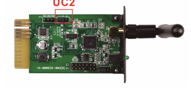

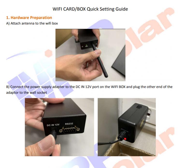

Tejota esto hay dentro de wifibox. te parece conocido?
atte Miguel
No, vamos a ver, el wifi box, si es segun viene en los manuales, necesita de alimentacion externa. La que no necesita alimentacion es la tarjeta wifi que has puesto ya que va metida en un slot golden finger que algunos hibridos llevan. Por ese slot entra la alimentacion, pero en la wifi-box creo que necesitas un alimentador externo.
Archivo adjunto 22806
El ESP8285 M2 es un simple conversor TTL a TCPIP wifi transparente. Lo fundamental de todo es la raspberry Pi ya que es una minicomputadora en linux con muchos puertos de entrada/salida a la que se le pueden conectar muchos dispositivos, entre ellos ese ESP8285, cables USB, puertos serie y bastantes "cosas" ON-OFF a traves del GPIO (conector pines) que lleva. Bueno pues todas esas cosas que se pueden conectar a la Raspberry Pi pueden ser gobernadas por una misma plataforma (NODERED): software tanto para mostrar datos como para accionar interruptores entre otras cosas.
La wifi box lleva un software cerrado en donde solo se puede hacer lo que han diseñado (por lo que veo solo mostrar datos). Por eso si quieres hacer cosas con mas libertad y segun tus necesidades veo mas logico una raspberry Pi y ya te fabricas tu tus interruptores, tablas de datos, botones, etc etc etc. Pero claro hay que trabajarselo un poco.
