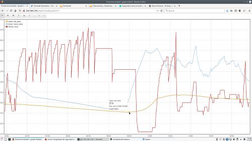

    He leído mucho y está claro que todo lo que sea subir de los 25º es degradar las baterías. El dilema es siempre el mismo, si valdrá más el collar que el perro, es decir, si cualquier solución (arcón, aire acondicionado, refrigeración líquida, etc) compensaría o no merecería la pena.
    El tema ha cobrado importancia en los últimos días, ya que la estancia pequeña donde está la instalación coge mucha temperatura en verano (es un cuarto de herramientas de jardín)
    31.9ºC de pico hoy.... y mínima de 27.8

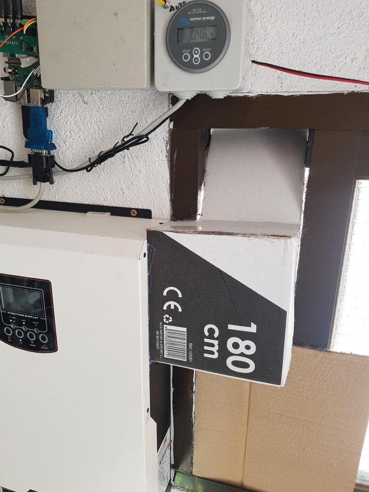

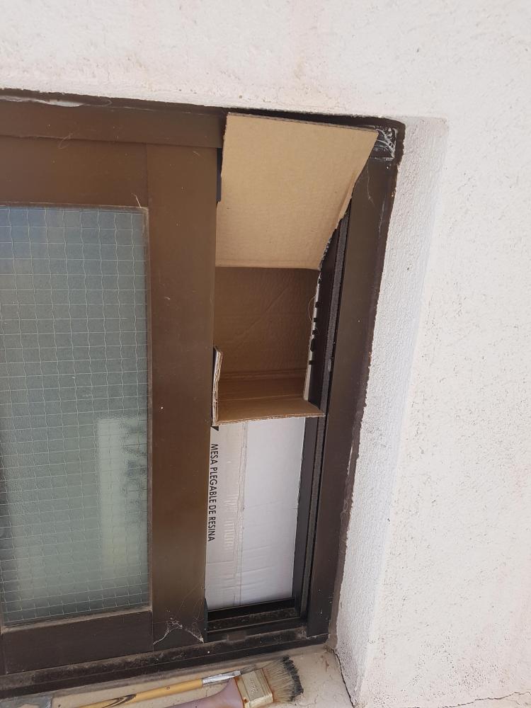

    Pues como la temperatura media sigue subiendo he abordado una intervención de urgencia, pongo documental gráfico:
    He limitado la salida de la izquierda para que la mayoría del flujo salga por la ventilación de la derecha y así lo expulse al exterior.
    Voy a observar temperaturas, a ver si se nota algo... Tiene que influir, porque el chorro de aire caliente que saca ahora para fuera no lo está aportando a la habitación...
    ¿Cómo lo veis? Genialidad, temeridad, indiferencia?
    Gracias!

    Y no te sería más fácil poner un extractor?
    Con uno como éste el cuarto de las baterías se mantiene a la misma temperatura que haya fuera. Se enciende de 9 de la mañana a 12 de la noche.
    Si quieres más frío ya tiene que ser aire acondicionado [emoji3511][emoji41]

    [...]Con uno como éste el cuarto de las baterías se mantiene a la misma temperatura que haya fuera[...]
    Ese es el tema... 35º por la tarde estos días en Madrid...
    De todas formas tengo que poner extractor: al haber cambiado el flujo de aire el híbrido ahora "chupa" aire de abajo y lo saca por la ventana, lo cuál quiere decir que ahora si las baterías están en absorción gaseando, esos gases pasarán por el híbrido.... no me mola nada...
    Seguiré informando y gracias por los comentarios!
