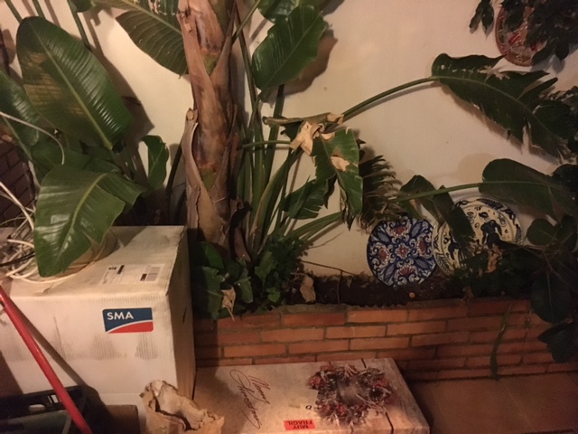

    otra opción... enterrar (con tierra o arena, valga la redundancia) las baterías en el el macetero ver cómo lo tengo ahora en la foto... y mantener la tierra empapada con goteo (tengo el grifo en ese sitio)... aquí el tema sería un ligero coste de agua, pero no creo que fueran más de 10 o 15 litros al día en verano...

    Psssss....bueno....Puede que se te sequen las raíces... O que las plantas te den unos frutos "electrizantes"...jejeje
