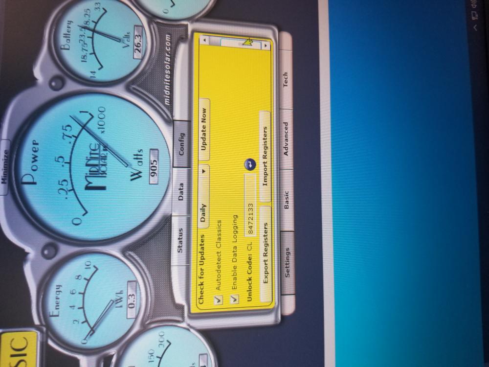

    Saludos Photon;Queria preguntarte si es posible hacerle un backup a controlador classic 200v Rev;2096 Network Rev;2097.Este es el que tiene actualmente y funciona muy bien.En la pagina oficial aparece que al firnwera 2193 le corigieron algunos errores sucede que recientemente intale y configure uno nuevo pero el finwera que trajo es el 2193 y puedo notar que con la app local no medeja con figurar siertas partes se sombrea se opaca y no me deja acernada como la fecha y hora pero manual directo en la pantalla si tanbien puedo notar que el voltage establecido por el fabricante me sube 2v por en sima de lo establecido.Que me puedes aconsejar intalar el finrwera 2193 con los supuestos areglo que le realizarón o si yo pudiera hacer un backup al mio pues se lo intalaba.Muchas gracias adelantadas.

    Hola, pusiste bien el código de registro del midnite. Si no lo pusiste o está mal puesto o de alguna manera se fue.... Esto que te pasa, puede venir por hay. Miralo

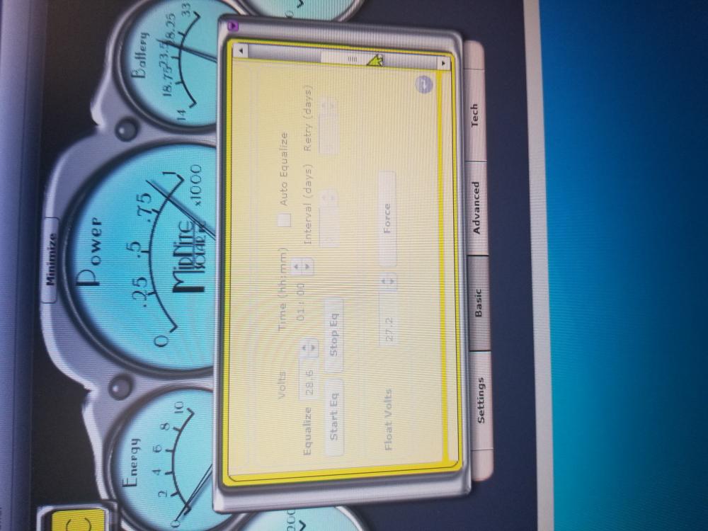

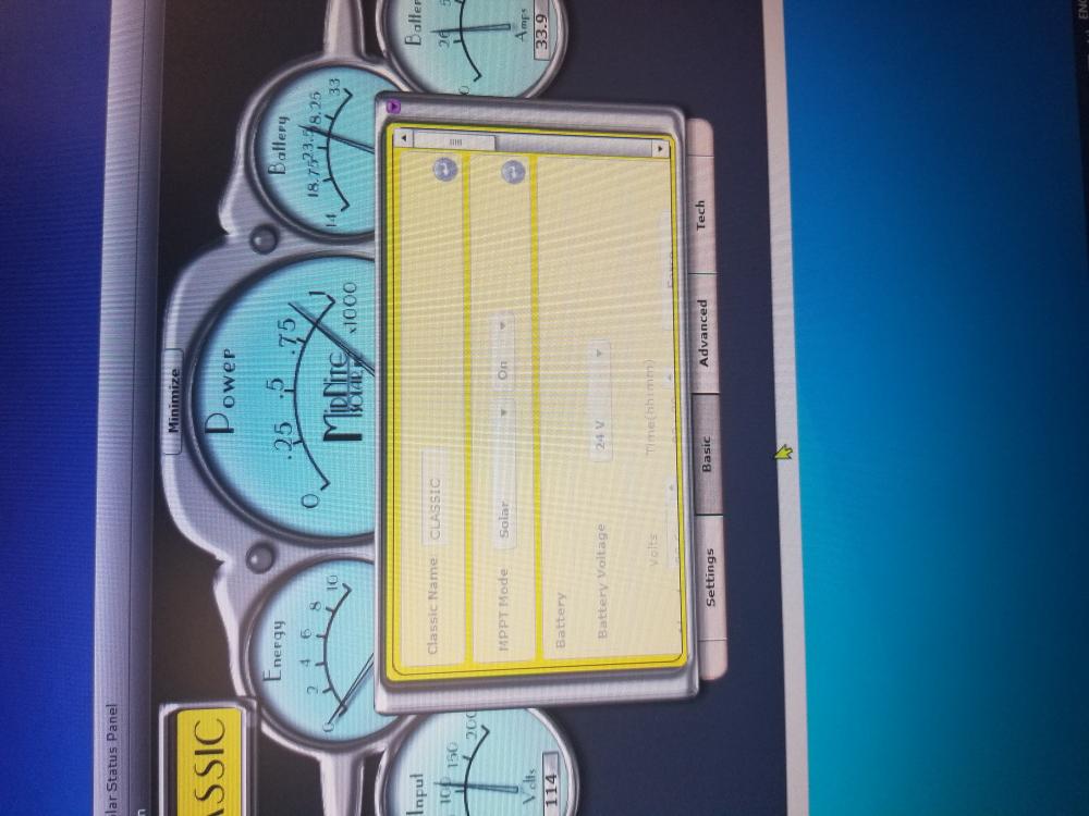

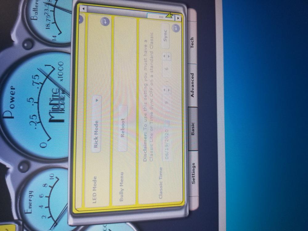

Tamaño: 8,1 KBCLASSIC 200V-20200619_090831-1-.jpgGRACIAS Gracias Peuaka el ID esta corecto mi pregunta puedo actualizar el firwera en el foro dice que le areglaron unos fix y en este que es la ultima verción lo en viaron sin los areglos porque no medeja clikear en siertas partes se queda opaco.Tengo unas capturas pero no me las acecta puede ser el tamaño.Pero muchas gracias atodos este es el mejor foro y su gente bien amable.

    Saludos Peuaka;Esto era lo que queria mostrarte con relación al firwera aunque no medeja abanzar configurandolo desde la pc desde la pantalla del Classic si lo pude configurar en las partes sonbreadas aparese todo bien el equipo trabajando a un 100/100 su# de ID ya lleva 10 días funcionando muy bien y realizando las etapas menos la ecualización ya que las baterias que tiene no se equalizan.Muchas gracias y sigo aprendiendo ya e intalado 4 equipos totos funcionan bien.Gracias aeste foro y a todos hustedes por su colaboración.
