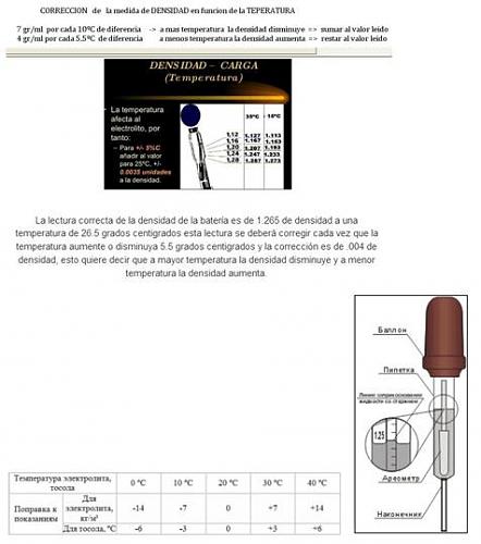

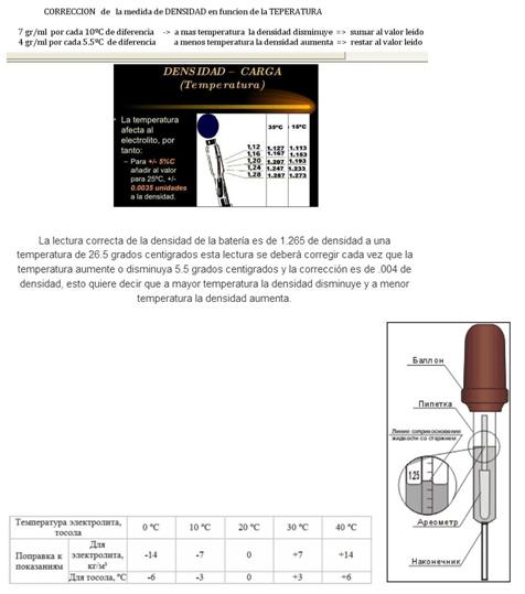

    La tension en vacio de los vasos de una bateria no representa el verdadero estado de carga de estas, para conocer exactamente el estado de carga es necesario medir la densidad de todos los vasos tras haber transcurrido unos 20 minutos desde que la bateria ha pasado a flotacion, por lo que seria conveniente que adquirieras un densimetro que puede ser de los de tipo 'con perilla de goma' que tenga la escala graduada para afinar mejor en los valores, los hay que solo tienen los tramos por colores y con eso no defines exactamente el valor de la densidad. mira el adjunto
    Comentas que tienes un grupo de presión Shurflo y un pequeño frigorífico, supongo que ambos a 220V y que tendras el inversor siempre funcionando.
    Tres paneles de 130W supene un total de 390Wfv pero dependiendo de las expecificaciones de estos y de su forma de cableado puede variar mucho la energia total que puedan aportar, si estuvieran perfectamente orientados y con una inclinacion apropiada podrias obtener algo mas de 1000Wh al dia en invierno y unos 2000Wh al dia en verano, que por lo que dices era suficiente hasta ahora, entonces ¿que ha podido estar sucediendo para llegar a esta situacion?, -> que hayas utilizado mas de lo habitual estos meses de COVID-19 la instalacion y/o que no se hayan ecualizado correctamente las bateria y tengan sulfatacion con lo que han perdido capacidad, pero esto en ocasiones es reversible.
    Esas Opzs 525 Ah C100 en watios son unos 6.300Wh para descargar en 100 horas de los que con una descarga de 30% serian unos 1900 Wh utilizables que en condiciones normalesde carga te para dos dias e incluso 3 sin llega a una descarga del 50%, si en estos ultimos meses ha tenido que trabajar mas el frigorifico ... que sumado a menos horas de sol y una posible ecualizacion inadecuada -> la bateria no llega a cargarse correctamente se produce sulfatacion y sucede lo que has comentado.
    Es necesaio conocer las caracteristicas de las placas solares, lo mejor los datos de la pegatina de caracteristicas que tienen, mira una ya que seran las tres iguales, y si no al menos dinos el numero de celulas que tiene cada una. Sube tambien marca y modelo del regulador asi como los valores en el configurados.
    Comprar un densimetro son unos €, y toda instalacion debe disponer de uno, compralo, mide todos los vasos y toma nota tanto de la densidad como de la tension y la subes.
    Con esto espero que te podamos ayudar a recuperar esa bateria.

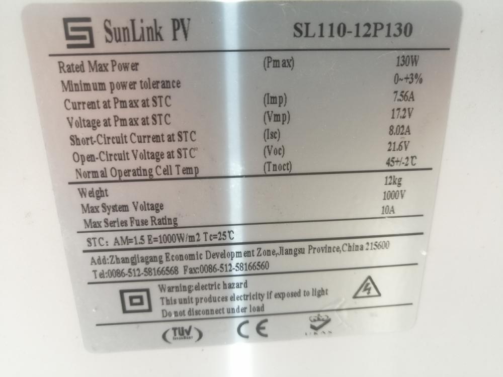

    Adjunto la pegatina de las placas. Están conectadas en paralelo.

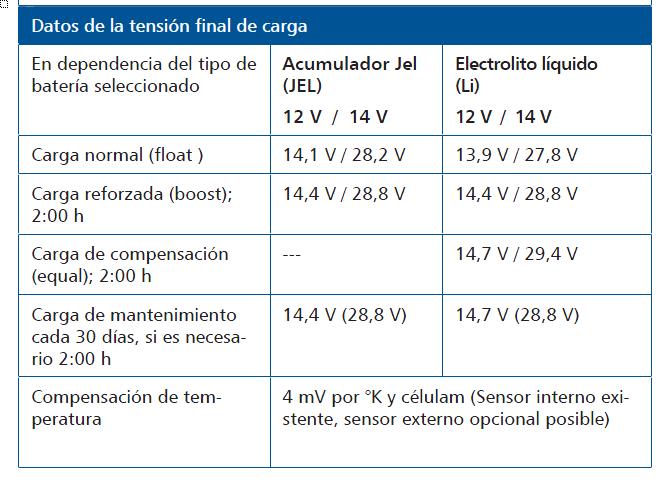

    Si ese regulador es como la primera foto anexada: PR3030 ni ha podido ni podras ecualizar nunca a la tension correcta para esa bateria pues la tension maxima que da esta limitada a 14.7v, lo puedes ver en la siguiente captura que he sacado del manual. Los parametros de configuracion deberian estar como se indica en los apartados 6.2 y 6.3 del manual Regulacion por tension, no por SOC, y tipo de bateria: ' Li ' electrolito liquido.
    Tu placa si que da tension para ecualizar pues tiene un Vmp = 17.2v pero el regulador solo permite una tension de salida de 14.7v, con lo que podrias ecualizar desconectando totalmente el regulador y conectando directamente la placa a bateria, mientras la bateria este en estas condiciones tendras que controlar, midiendo con el polimetro en bornes de bateria, que esta tension no supere los 15.5v desconectandola placa cuando llegue a este valor o antes si ves que los vasos se calientan mucho, probablemete no suba a mas de 16 por la caida de tension en el cableado, pero mejor no fiarse.
    Como te interesa ecualizar el maximo tiempo y a la mayor intensidad posible durante varios dias seguidos hasta que la bateria se vaya recuperando lo mejor es preparar el cableado para facilitar esas desconexiones y conexiones cada noche y a la mañana siguiente a no ser que tengas seguro que el panel tiene diodos antiretorno.

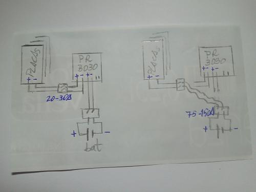

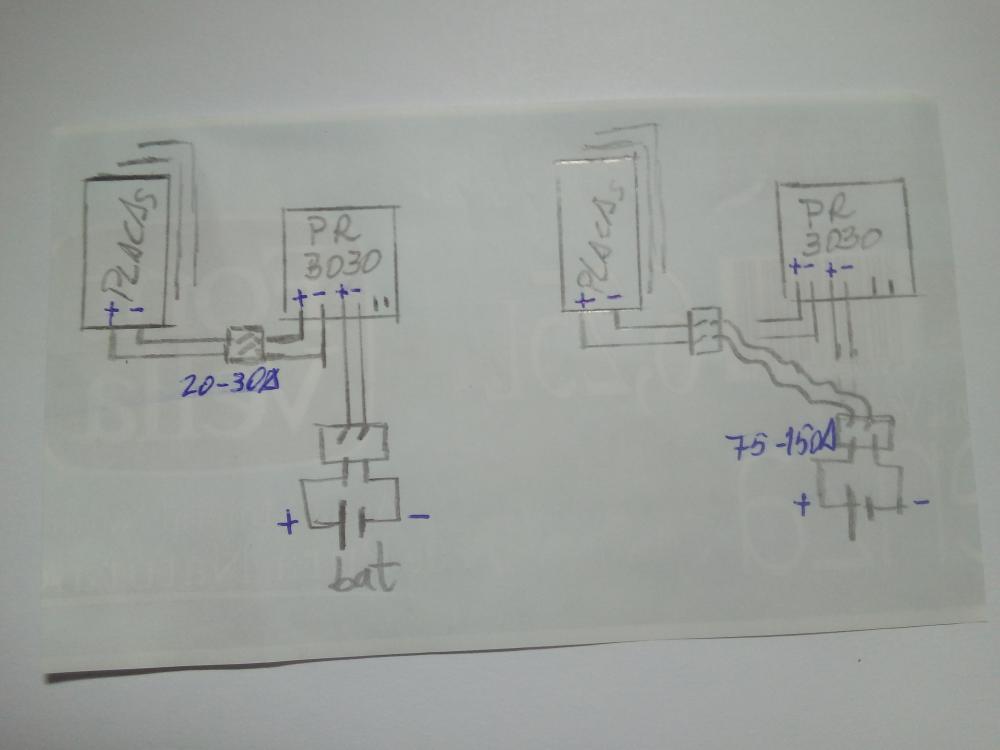

    El diagrama de cableado actual lo desconocemos, la conexion de inversor a bateria tedria que estar protegida por un fusible o magnetotermico a la entrada del inversor, dado que el inversor es de 700W tendria que ser de unos 75A ( de 150A si el inversor admite un pico de consumo de 1400W en el inicio de alguna carga),
    El cable de bajada de placa tendria que tener otro magnetotermico de 25 - 30A antes de la conexion a la entrada del regulador ya que tienes tres placas en paralelo de unos 7A cada una (21A), este magnetotermico no esta como proteccion sino como un elemento de maniobra por lo que mejor que este sobredimensionado para evitar posibles problemas de 'chamuscado' en los contactos. al ser una instalacion a 12V puedes poner magnetotermicos de Corriente Alterna.
    Te pongo el esquematico de como tendrias que colocar los magnetotermicos, antes de nada debes tener clro el orden de conexion/ desconexion de placas y bateria en el proceso de desconexion primero se desconectan las placas y despues la bateria, en de de conexion lo primero que se conecta es la bateria con lo que el regulador se configura a la tension de bateria y despues se conectan las placas.
    LO primero que debes hacer es, cuando no haya practicamente sol ya anochecido o antes de empezer a salir el sol conectas el magnetotermico de placas, necesitaras unos trozos de hilo de la misma seccion que los de bajada y a ser posible del mismo color de la cubierta para facilitar la identificacion de positivo y negativo, con esto ya puedes, cuando lo necesites , desconectar placas para trabajar desactivando el magnetotermico. Lo siguiente seria poner el magnetotermico de baterias, para ello usas cable de la misma seccion que el actual y ... mientras haces esto con el magnetotermico de olacas desactivado, como vas a reponer el funcionamiento activas primero el magnetotermico de bateria y despues el de placas con lo que la instalacion queda como hasta ahora la tenias pero con los magnetotermicos ya instalados.
    Para ecualizar ya puedes empezar sin esperar a que no haya apenas sol al amanecer pues puedes cortar sin problemas tanto las placas como la bateria para desconectar el regulador, fijate en los graficos de como esta el cableado en condiciones de normalidad y de ecualizacion directa desde placas, la operacion seria:
    - desactivas el magnetotermico de placas -> con lo que al regulador ya no le llega corriente de las placas, dejara de cargar y podras desconectar la bateria sin problemas para el regulador
    - desactivas el magnetotermico de bateria y sueltas en su entrada los cables que van al regulador
    - desconectas a la salida del magnetotermico de placa los cables que van al regulador y ya tienes el regulador totalmente desconectado de la instalacion.
    Ahora viene el paso de conectar las salidas del magnetotermiso de placas a las entradas del magnetotermico de bateria, como ambos estas desactivados esos teminales no tienen tension por lo que no tendras ningun problema, solo tienes que fijarte en cablear el positivo a positivo y el negativo a negativo con cable de seccion igual o mayor del cable de bateria que ahora tengas y si los cables son de diferente color no tienes ningun problema para identificarlos sin eqivocarte.
    Con esto hemos conseguido cablear directamente las placas a bateria de manera que cuando levantes ambos magnetotermicos habiendo sol comenzara la carga de bateria directamente desde placas sin que intervenga el regulador, PERO TENDRAS QUE CONTROLAR LA TENSION DE BATERIAS CON EL POLIMETRO en bornas de bateria y desactivar cualquiera de los magnetotermicos cuando la bateria llegue a los 15.5v, y reponer el cableado a su estado inicial por orden inverso -> desactivas el magnetotermico de placas -> desactiva magnetotermico de bateria -> reconectas cables de bateria al regulador, ojo polaridades, -> reconectas los cables de salida del magnetotermico a la entrada de placas del regulador y repones el magnetotermico.
    con esto podras hacer verdaderas ecualizaciones que con ese regulador no puedes ya que regula cortando a una tension inferior (14.7v), tienes el inconveniente de que hay que estar pendiente de no sobrepasar los 15.2V en bornes de bateria, pero posiblemente no los llegues a ver nunca por la posible caida de tension en el cableado de baajada y en los propios paneles.
    Las tendras que ecualizar unos cuantos dias seguidos

    Si el regulador es un PR3030, lo que si es verdad que esa bateria lo mas que ha podido recibir son 14.7V que es una tension baja para su correcta ecualizacion y esto durante 10 años.

    Como ya conoces el problema, la tension maxima de salida del regulador Steca queda limitada a 14.7V lo que indica que este regulador no era el adecuado para esa instalacio, y dado que las placas tiene una Vmp = 17.2V lo inmediato seria poner un regulador PWM de 30 ó 40A que tenga posibilidad configurar la ecualizacion a esos 15.5V que necesitan tus baterias, espero que algun forero que nos lee apunte alguno 'bbb' y que siendo PWM sera poco dinero.
    Sustituyes el regulado y no tendras que preocuparte tanto y estar 'encima' de la ecualizacion manual para no sobrepasar los 15.5V aunque si deberas controlar que no se caliente excesivamente ningun vaso y en base a como evolucione el vaso malo en uno o dos meses plantaerte sustituirlo por otro ya que veo que se sigue vendiendo.
