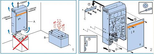

    Hola, he puesto hace poco una instalación con un victron múltiplus 1600, está en un vehículo y por el tema del espacio y el ruido que hace cuando se enciende el ventilador lo podría poner al lado de las baterías pero no cabe en vertical, sabéis si tiene que estar en esta posición o puedo ponerlo en horizontal ?

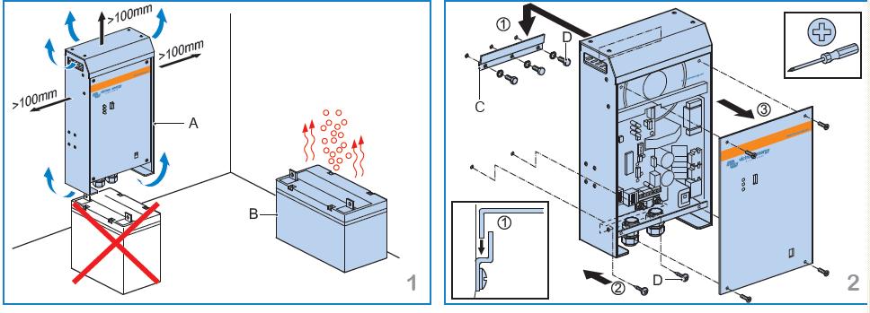

    La correcta colocacion de estos equipos es fundamental para una eficiente refrigeracion, en el manual de instalacion vienen graficos al respecto. sobre una pared en posicion vertical y con una separcion minima a paredes y techo, advirtiendo ademas de que no deben colocarse sobre las baterias.
    hace poco ha surgido un hilo con los problemas causados en un hibrido por colocarle tumbado en vez de vertical.
