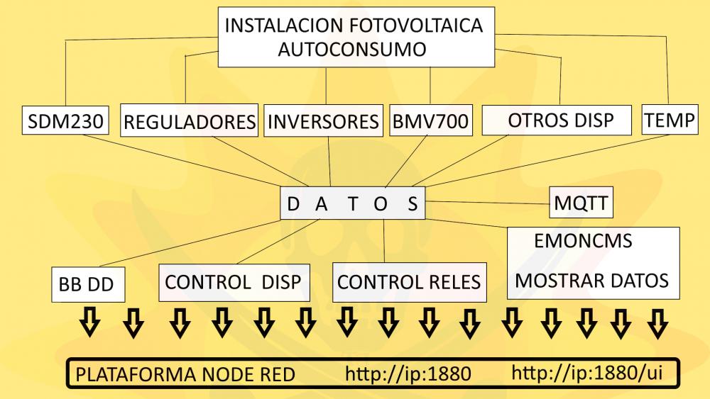

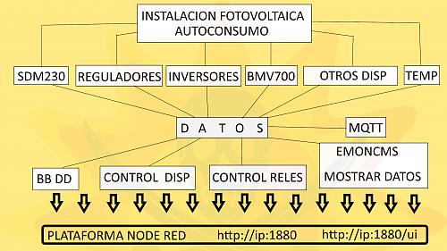

    Una imagen resumen de la plataforma aplicada a sistemas FV:

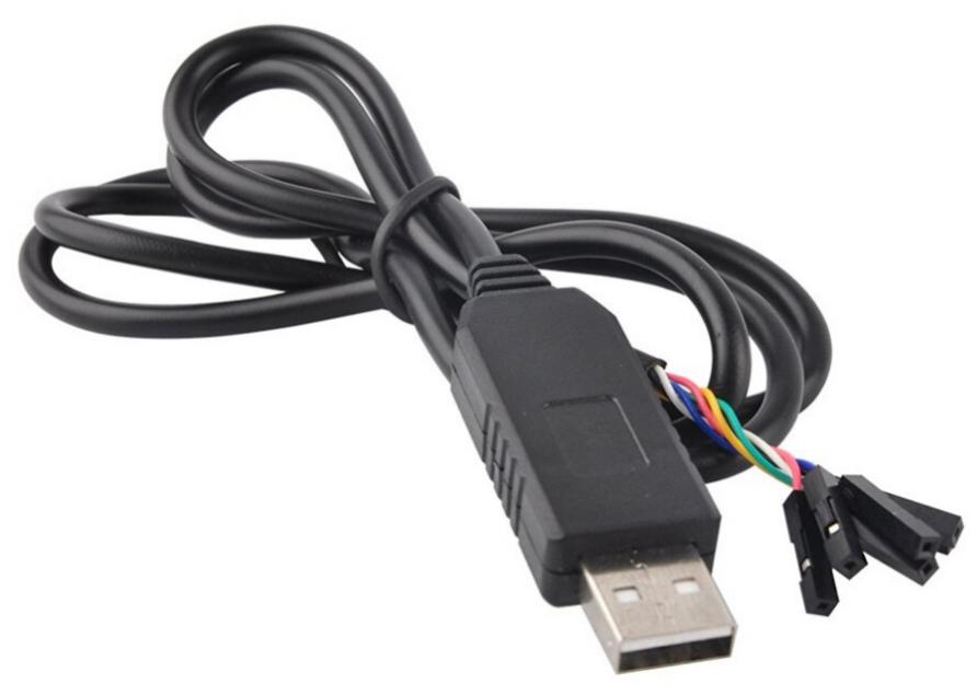

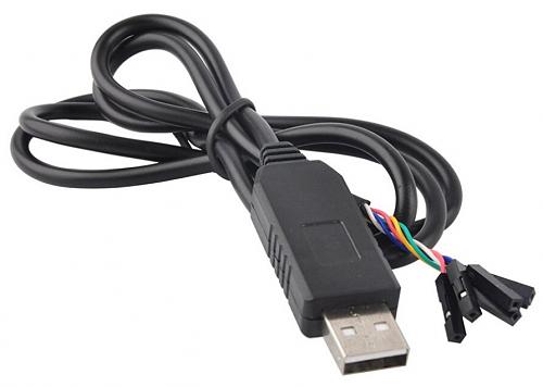

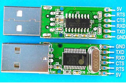

    Para interactuar con los dispositivos y la plataforma, a veces habra que usar adaptadores.
    El nodo por excelencia en comunicaciones con dispositivos es el serial node. Viene instalado por defecto. Por lo que muchas veces interesara usar conversores de lo que sea hacia puerto serie, ya sea en niveles TTL, RS232, RS482, etc.
    Como los conversores son baratos si vienen de la ruta de la seda, os dejo por aqui los que suelo usar yo habitualmente para pruebas y cosas.
    Pongo la foto y la descripcion y ya cada uno se busca la vida:

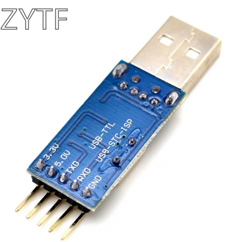

    USB A TTL con chip PL2303 (usado para V.E.Direct de Victron o Fangpusun)
    USB A RS232 con chip PL2303 (usado para voltronics)
    USB A TTL con chip FTDI232 (usado para V.E. Direct de Victron o Fangpusun)

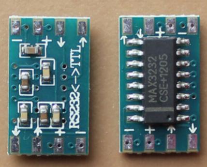

    TTL A RS232 con MAX232 por si solo tenemos que convertir los niveles

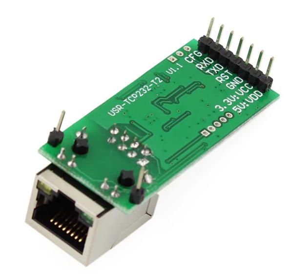

    TTL a TCPIP por si queremos que nuestro dispositivo tenga un ip en nuestra red LAN local.

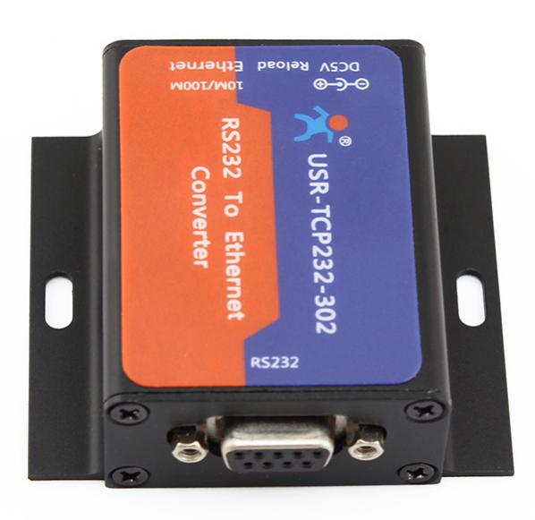

    RS232 a TCPIP por si queremos que nuestro dispositivo tenga una ip en nuestra red LAN local.

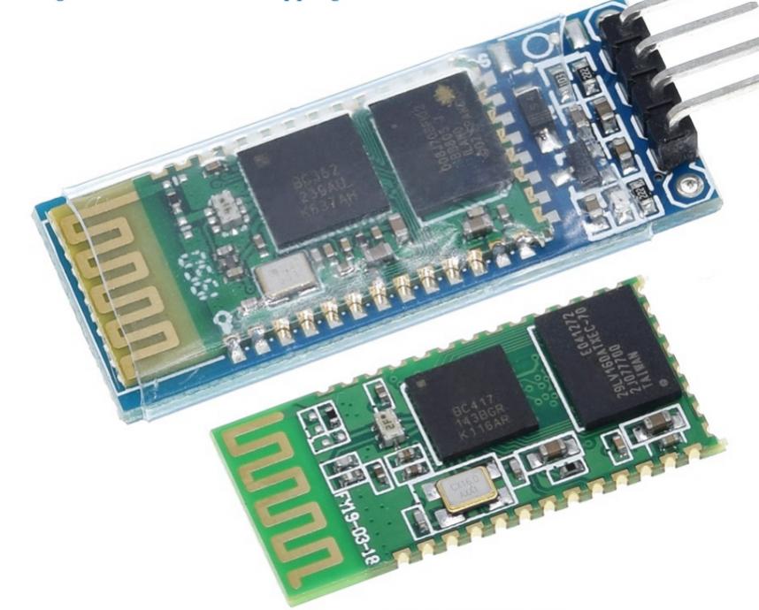

    Bluetooth a TTL. Estos conversores pueden ser normales o de baja energia (BLE). Los dongle de Victron son BLE.

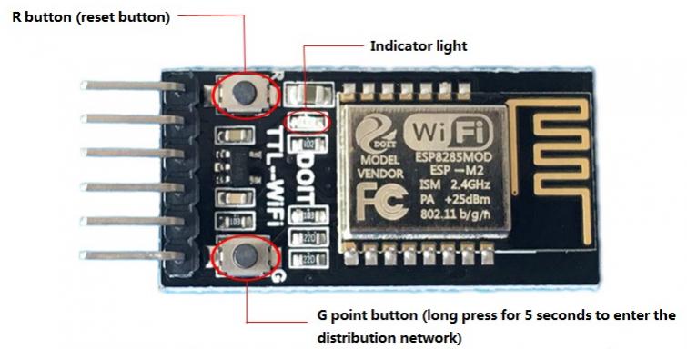

    Wifi a TTL. Por si queremos que nuestro dispositivo tenga ip local en nuestra LAN sin cablear.

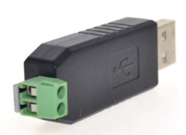

    USB a RS485 para protocolos MODBUS

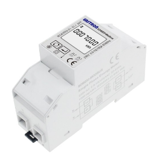

    Un monitor de red que trabaja en MODBUS por si queremos tener datos de nuestra conexion a la distribuidora
    Nombre:  sdm230.png
Visitas: 710
Tamaño: 59,0 KB

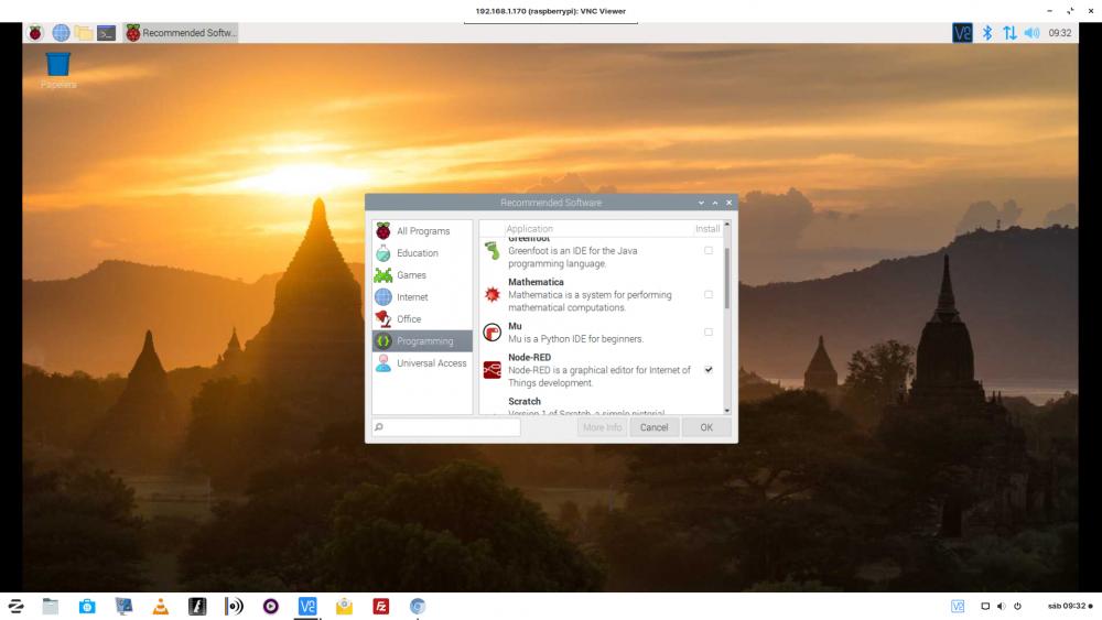

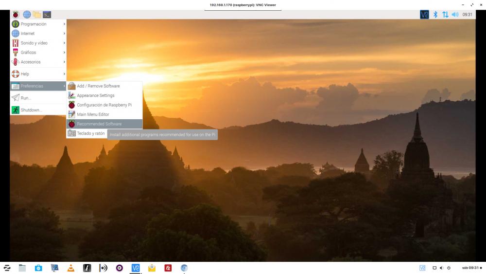

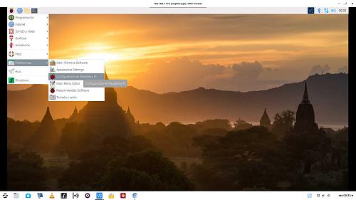

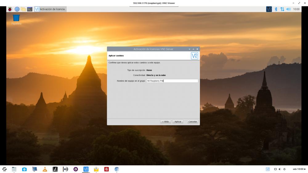

    Si alguno no quiere instalar la version de software recomendado Pi OS (antes llamada raspbian) puede instalar la intermedia que lleva desktop pero no le han instalado ningun software recomendado.
    Despues una vez instalada y configurado el passwd de root, redes, localizacion, etc podemos instalar el nodered desde el menu de instalar software en el submenu de programacion.
    [NODERED]  Aplicacion en Sistemas Fotovoltaicos-captura-pantalla-2020-06-13-09-31-45.jpg
    [NODERED]  Aplicacion en Sistemas Fotovoltaicos-captura-pantalla-2020-06-13-09-32-46.jpg
    Se pegara un rato instalando el nodered. Ya nos aparecera en el menu de programas instalados (programacion).

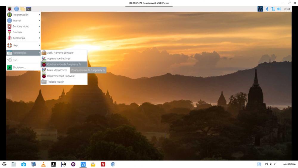

    [NODERED]  Aplicacion en Sistemas Fotovoltaicos-captura-pantalla-2020-06-13-09-33-13.jpg

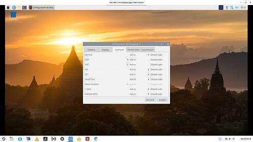

    Si queremos entrar a la Rpi desde otro ordenador dentro de nuestra red interna o desde internet, tenemos que activar el VNC en la configuracion de la Rpi desde el menu de Preferencias/configuracion de la Rpi. Activar tambien el SSH para poder acceder por consola.
    [NODERED]  Aplicacion en Sistemas Fotovoltaicos-captura-pantalla-2020-06-13-09-33-36.jpg

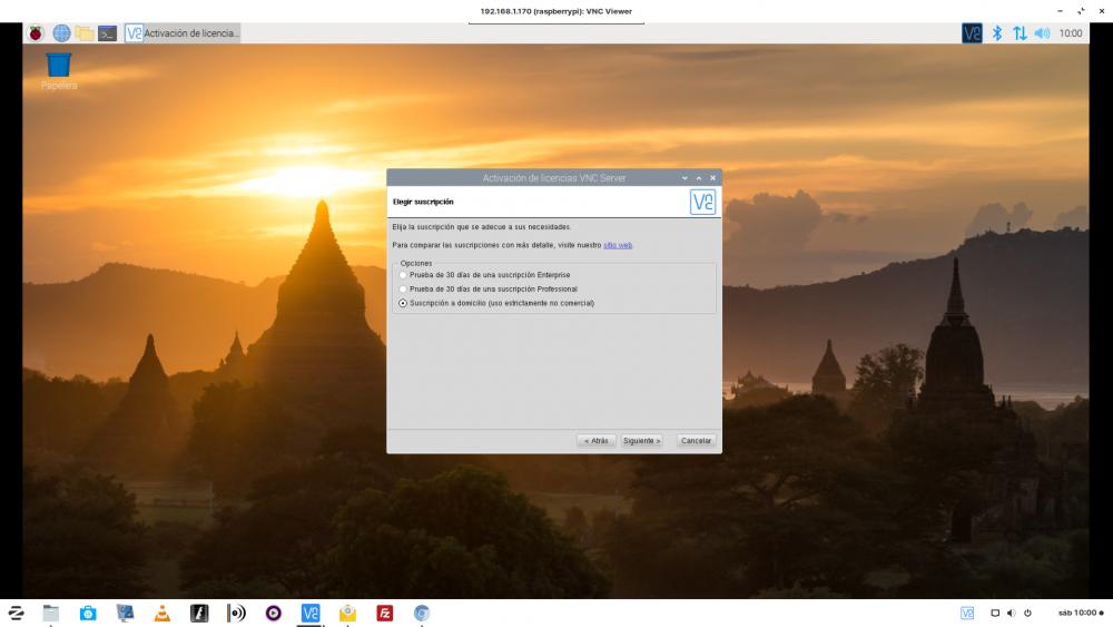

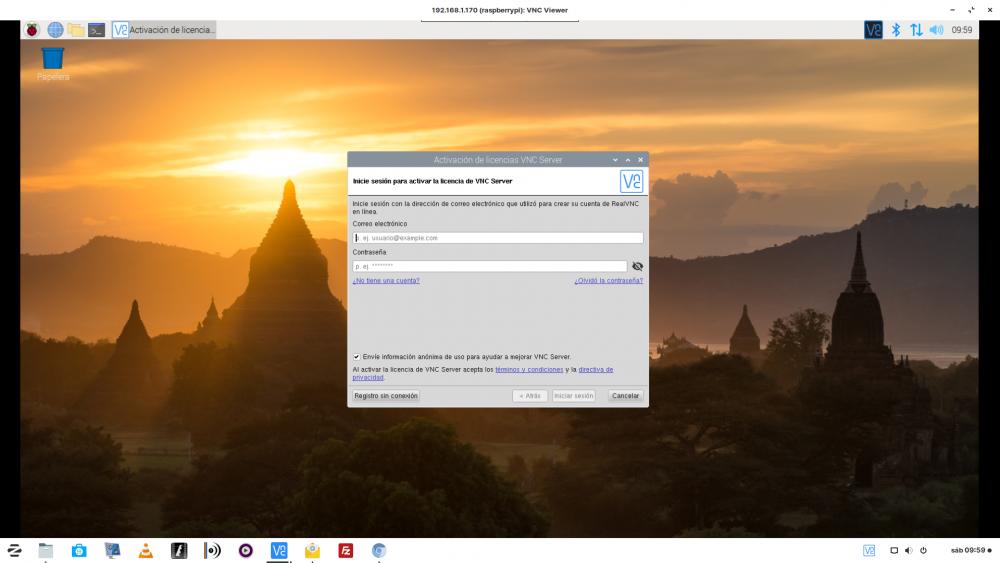

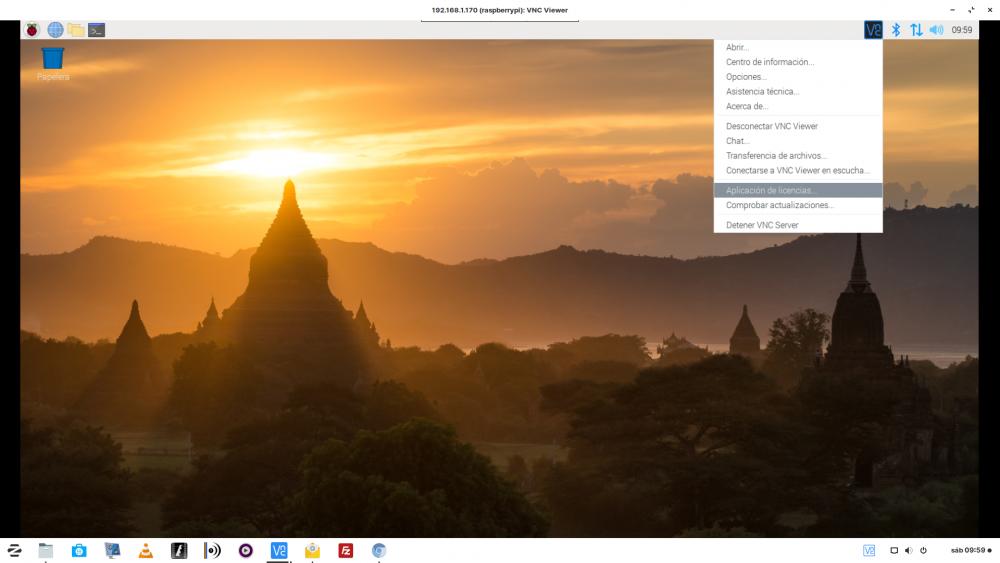

    Para acceder a la Rpi desde internet por VNC tenemos que crearnos una cuenta en RealVNC
    Rellenais los datos, pedir una cuenta personal use que es la gratis. Os mandaran un e-mail de verificacion y en esa cuenta podreis gestionar 5 dispositivos con VNCs como maximo.
    Para añadir dispositivos a la cuenta esa de VNC lo teneis que hacer desde el dispositivo, es decir, desde la Rpi que queramos manejar a distancia nos tendremos que loguear asi: Boton derecho de raton sobre el icono de VNCserver de la Rpi.
    [NODERED]  Aplicacion en Sistemas Fotovoltaicos-captura-pantalla-2020-06-13-09-59-11.jpg
    [NODERED]  Aplicacion en Sistemas Fotovoltaicos-captura-pantalla-2020-06-13-09-59-33.jpg
    [NODERED]  Aplicacion en Sistemas Fotovoltaicos-captura-pantalla-2020-06-13-10-00-19.jpg

    De esta forma desde cualquier parte del mundo abriendo un VNC viewer y logueandonos en nuestra cuenta podremos acceder remotamente a esos 5 dispositivos de nuestra cuenta gratis.
    El user y passwd cuando entramos a la Rpi en remoto sera el user pi y el passwd del user pi que hemos configurado en la Rpi. No es el user y passwd de la cuenta REALVNC.

    Hola, he seguido todos los pasos, ya me conecto por vnc, pero cuando me empareja por bluetoth me sale el siguiente mensaje:
    Paired successfully, but this device has no services which can be used with raspberry pi

    Cita Iniciado por jomaferro Ver mensaje
    Si pero es porque la Rpi no sabe qué preguntarle al hibrido para que haga cosas.
    Seria bueno abrir un hilo nuevo con esta situacion de BT en Axpert sobre NODERED. Asi dejamos todo ordenado y no mezclamos cosas. Ya abro yo el hilo que hay que hacer introduccion ...

    Predeterminado Re: [NODERED] Aplicacion en Sistemas Fotovoltaicos
    Ok, gracias, ya creia que habia un problema de incompatibilidades
