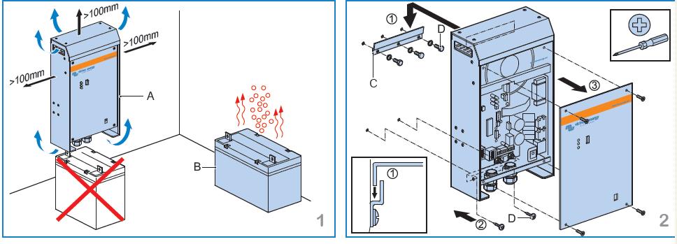

Hola, he puesto hace poco una instalación con un victron múltiplus 1600, está en un vehículo y por el tema del espacio y el ruido que hace cuando se enciende el ventilador lo podría poner al lado de las baterías pero no cabe en vertical, sabéis si tiene que estar en esta posición o puedo ponerlo en horizontal ?

La correcta colocacion de estos equipos es fundamental para una eficiente refrigeracion, en el manual de instalacion vienen graficos al respecto. sobre una pared en posicion vertical y con una separcion minima a paredes y techo, advirtiendo ademas de que no deben colocarse sobre las baterias.
hace poco ha surgido un hilo con los problemas causados en un hibrido por colocarle tumbado en vez de vertical.
Archivo adjunto 22695
