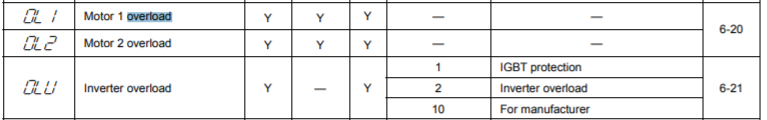

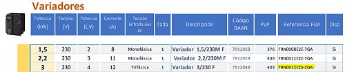

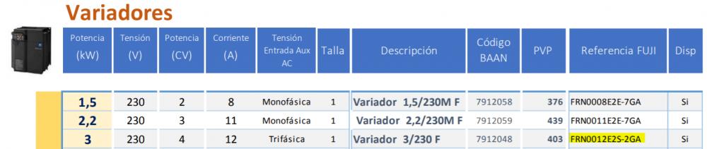

    Si no estoy equivocado mirando el catálogo:
    Y en el manual de FRN0012E2S-2GA:

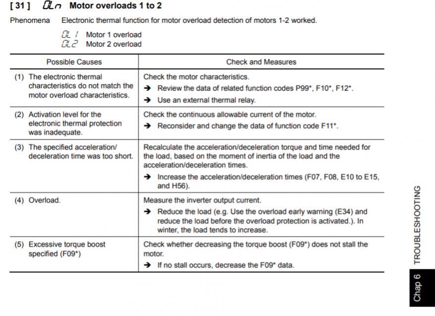

    Aquí las posibles causas:

    Gracias a todos, efectivamente era sobrecarga del variador, la bomba le exigía mayor potencia de la que suministraba el controlador, vamos a coger un modelo superior a ver si se solventa el tema

    Esos variadores trabajan monofasica? Tu versión es trifasica, pero vamos... Entrada y salida monofasica no, no? No sabía de VDF fujitsu monos. Solo chinos con una eficiencia más que mala por eso me extraña que los hagan fujitsu. Creo que lo es estoy interpretando mal...
    Y si, estabais justos.. Justisimos. Aplicar siempre en variadores la regla del 1.25 de potencia como mínimo.
    Voy a echarle un vistazo a esos modelos a ver como funcionan.
    Suerte
