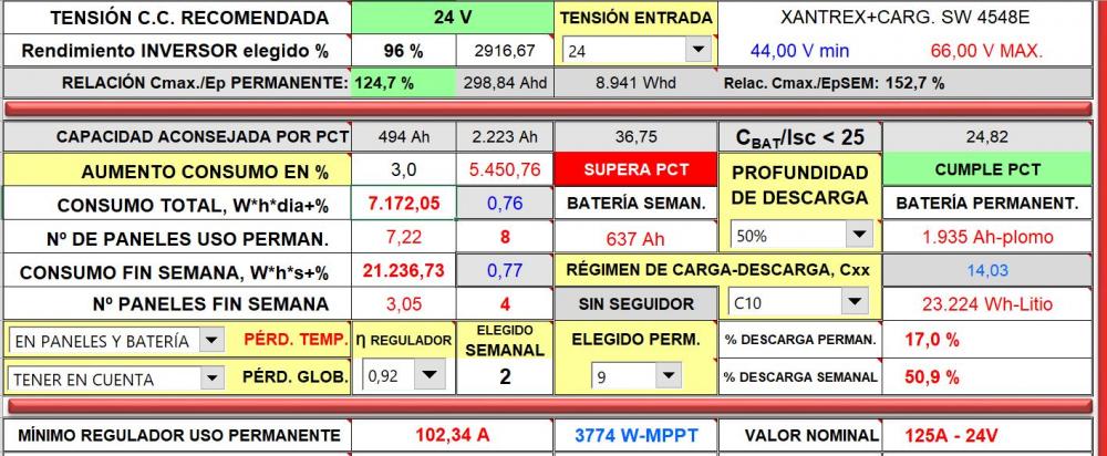

    Buenos días,
    Estoy intentando averiguar el tipo de instalacion necesaria para una casa en el campo aislada de la corriente electrica (norte de Extremadura) pero he pedido varios presupuestos y como en cada uno me dan instalaciones diferentes me gustaria pediros consejo a gente con conocimientos pero que no tiene interes comercial, a ver si consigo enterarme de algo...
    He calculado que el consumo diario seria aproximadamente de unos 5000W sumando todos los aparatos electricos, aunque algunos electrodomesticos no se usarian todos los dias como, por ejemplo, la lavadora. Aunque de vez en cuando si se podría conectar alguna herramienta pequeña tipo taladro...
    Pongo la lista de consumo diario por si sirve de ayuda: Nevera A++ (1920W), lavadora en frío (1000W), bomba calefacción termocalefactable con chimenea (400W), bomba agua sanitaria (100W), carga de 4 móviles (80W), carga de 2 portátiles (270W), iluminación (800W), tostadora (180W), batidora (40W), ventilador en verano (300W), router (150W), carga altavoz portátil (46W).
    Entre las conclusiones que saco de toda la información recopilada, estan las siguientes:
    Mejor una instalacion directamente a 48V que a 24V. Me recomiendan un inversor Voltronic 3000W 48V.
    El uso de la casa es para temporadas medias y largas, no solo fines de semana, por lo que lo ideal seria tener unas baterias que den un minimo de 4 dias de autonomia. Me han recomendado que ponga unas a 2V, ¿estais de acuerdo?
    Placas de por lo menos 370W. Me pierdo con el tema de las celulas o de la relevancia de usar unas placas u otras.
    Con estos datos, ¿me podriais aconsejar sobre las caracteristicas tecnicas que tendria que tener mi instalacion para ser lo mas eficiente posible?
    En unos distribuidores me recomiendan baterias 600Ah, otros a 900Ah... Como no tengo ni idea, a mas información mas acabo con un lio en la cabeza... A ver si me podeis ayudar a aclarar mas ideas.
    Gracias!!

    Es que yo creo que tienes un error de concepto con los consumos.
    No se trata de sumar las potencias de los dispositivos-electrodomesticos y demas.
    Una cosa es potencia (W) y otra cosa es consumo diario (Wh).
    Para saber la bateria que tienes que poner es necesario calcular aproximadamente el consumo diario tanto en horas de sol como en horas sin sol. Date cuenta que la bateria la vas a descargar en horas sin Sol. En horas con Sol lo que produces parte cargara la bateria y parte ira a los electrodomesticos sin pasar por bateria.
    Y se calcula asi:
    Ejemplo: Bomba agua sanitaria (100W).
    2 horas aprox en horas con Sol = 2x100= 200Wh
    3 horas aprox en horas sin Sol = 3x100= 300Wh
    Y asi haces una lista de todas las cosas que aprox van a funcionar en horas con Sol y una lista con cosas que aprox van a funcionar en horas sin Sol. No hace falta que sea superexacto.
    Cuando tengas todo eso claro.... entonces se calcula el resto de la instalacion.

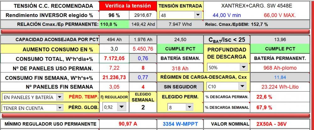

    976
    Predeterminado Re: Instalación FV aislada casa de campo

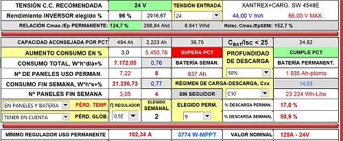

    He supuesto que los consumos que indicas en W, realmente son en Whd, si es así, y con paneles de 370Wp, he calculado:
    24V: 9 paneles, 1935Ah, C10, 50% DoD, 3 días de aut.
    48V: 8 paneles, 968Ah, C10, 50% DoD, 3 días de aut.
    Como no se la potencia de todos tus electrodomésticos, no puedo elegir la potencia del inversor.
    También te hará falta un buen grupo electrógeno.
    Se admiten más propuestas !!
    Aquí están los resultados de 24 y 48V.
    Instalación FV aislada casa de campo-madris-24v.jpgInstalación FV aislada casa de campo-madris-48v.jpg
    Saludos de EIEN

    Si quieres ahorrar algo en baterías, en vez de tener 3 días de autonomía, baja a 2, y la capacidad se reducirá, a pesar que la media anual de días de lluvia en Cáceres es de 5,25 días, que son muchos!!!
    Voy a calcularlo así, pe pienso es más real:
    Nevera: 80W*24h=1920Whd : 800Whd con uno de tipo A++.
    Lavadora en frio: 1000W*1h=1000Whd (una vez a la semana) /7= 143Whd.
    Bomba chimenea:40W*10h=400Whd
    Bomba agua sanitaria: 25W*3h=75Whd
    Carga 3 móviles:5W*3h=45Whd
    Carga 2 portátiles: 45W*3h=270Whd
    Iluminación 6 bombillas Led: 12W*5h=360Whd
    Iluminación 3 bombillas normales: 60W*3h=360Whd cambialas a led: 12x3x3=108Whd.
    Tostadora: 900W*5 minuto= 90Whd, 900x10m= 900x0'17=153Whd.
    Secador de pelo: 900W*5 minutos=180Whd 1200x10m01200x0'17=204Whd.
    Router: 6W*24h=144Whd
    Regulador de la instalación: 30W*24h=720Whd (lo pongo, pero ya lo tengo en cuenta en el cómputo de pérdidas globales).
    Potencia total máxima: 2264W a 230V, con un factor de simultaneidad de 0'8= 1812W.
    Consumo máximo diario: 3422Whd.
    Ahora me pongo!!
    Última edición por eien; 14/05/2020 a las 09:25
    Saludos de EIEN

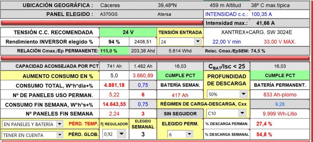

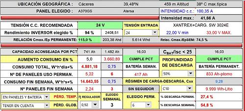

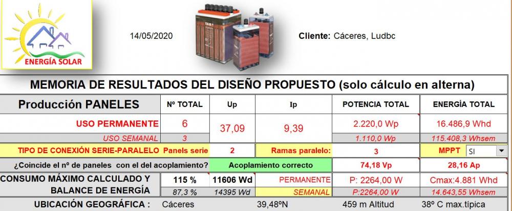

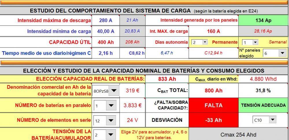

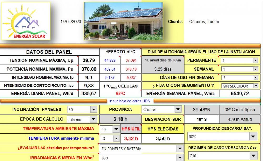

    Avatar de eien
    eien está desconectado Forero
    sep 2010
    Xàtiva
    976

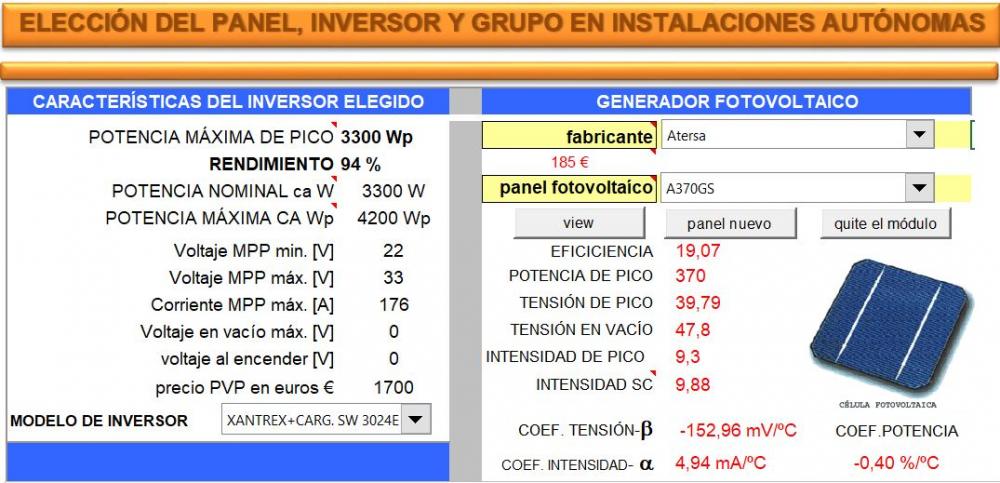

    En base a los valores mencionados de consumos, y con paneles de 370Wp, con 2 días de autonomía, 50% de profundidad de descarga, 3,5h de pico solar.
    Sistema a 24Vcc.
    -6 paneles conectados en 3 ramas de 2 paneles en serie cada rama.
    -833Ah de capacidad de batería OPzS a C10. 9kWh si fuera de litio y a 24V.
    -1 híbrido de 3kW a 24V, o inversor cargador y regulador MPPT.
    Veamos las capturas de pantalla de los cálculos:
    Instalación FV aislada casa de campo-ludbc-panel-inversor.jpgInstalación FV aislada casa de campo-ludbcotros-datos.jpgInstalación FV aislada casa de campo-ludbc-calculo.jpgInstalación FV aislada casa de campo-ludbc-memora-2.jpgInstalación FV aislada casa de campo-ludbc-memoria-1captura.jpg
    Se me olvidó el generador, que puede ser de un mínimo de 3500kVA o mejor de 5KVA.
    Saludos de EIEN

    He intentado redimensionar la instalación en función de este cambio y teniendo en cuenta que en Losar de la Vera las HSP son 2,8 en el peor mes y pensando en tener 3 días de autonomía, después de varios cálculos saco la conclusión de que iría más holgada con lo siguiente. El consumo diario me sale 4075 Whd pero he tenido en cuenta unos 5000W, para no pillarme los dedos según he visto que recomendaban en algunas webs.
    Sistema a 24Vcc.
    - 8 paneles conectados de 310W.
    - 12 Baterías estacionarias OPzS de unos 1000Ah a C100.
    - 1 híbrido de 3kW a 24V, o inversor cargador y regulador MPPT.
    Veis viable esta instalación o hay algo que se me escape y sea incompatible?
    Gracias!

    2.291
    Lo que me queda duda en esta instalacion es que:
    - Que la nevera A++ consuma solo 800Wh al dia, ya comentado en varios hilos con medidas reales al respecto.
    - Todos esos paneles superan con mucho el campo solar maximo admitido por hibridos que venimos comentando a 24V, en este caso un 3024 y eso considerando solo 6 y no los 9 que comenta en #1 pero que no iba desencaminado ya que con autonomia para tres dias que menos que poder reponer la bateria al 100% en los dos primeros dias con sol, para tanto panel quiza lo mejor seria pasarse a 48V con lo que los Ah de la bateria quedarian reducidos a la mitad que los necesarios a 24V.
    - No se ha tenido en cuenta el consumo diario del hibrido que come de placa de dia restando carga a la bateria, y come de bateria durante la noche que en invierno son muchas horas afectando considerablemente a la necesidad de bateria.
    - La capacidad de la bateria un poco justa, mejor saltar al siguiente valor normalizado que resulte de los calculos.
    Hay que pensar que la bateria debe ser cargada a un maximo del 0.15% de la capacidad en C10, una bateria de 24V 740Ah C10 no deberia tener un campo solar que pueda generar una I maxima de carga a bateria de superior a ~115 A, que seria colocar unos 3.000 Wplaca y que el regulador los admita, los hibridos a 24V vienen a admitir 1.500 - 2.000 Wplaca, los modelos de alta tension de placa admiten mas pero el precio ... y los que trabajan a 48V estan en el rango 3.000 - 5.000 Wplaca.

    He dado con un nuevo proveedor que parece que tiene más ganas de escuchar y me convencen más que los anteriores, por atención y también por precio. Me ofrecen algo que parece más adaptado a mis necesidades, a ver qué os parece.
    Recuerdo que mi consumo estimado estaba entorno a los 4800Wh/Día, aunque me recomiendan que tenga en cuenta que la nevera consume 1200Wh/día en vez de los 800Wh/día que tenía estimados por lo que me iría a unos 5200Wh/Día.
    Con estos datos, me dicen que puedo montar la instalación a 24V perfectamente con un inversor de 3000W ya que se trata de un consumo intermedio . (Los otros me decían que sí o sí lo hiciese a 48V y con inversor de 5000W). Visto esto, esta sería la instalación:
    - 12 vasos de 2 voltios Topzs 1280Ah translúcidos
    - 8 Paneles Solares Csun 400w Mono Perc HC TIER 1
    - 1 inversor axpert VM III 3000w con cargador de baterias de 60Ah y regulador mppt 80Ah
    Os parece adecuado? A ver si consigo encontrar la fórmula perfecta y dejar este asunto zanjado. Muchas gracias!

    Te lo ha calculado para 3 días a unos 5000wh día por lo que veo al 50% descarga a C100. Con un generador vas bien. Y lo veo más equilibrado. Y con Topzs y un Híbrido no será excesivamente caro. Con luz gran parte del consumo diurno sera del sol. Hablamos en épocas con mucha horas y despejados. Pero no lo veo mal.

    No dices a que rėgimen de carga es la capacidad de la bateria.
    A mi particularmente, y a pesar de ser más baratas (que por algo será) no me gustan las TPzS, prefiero las OPzS.

    Esto es lo que dice de las baterías: “Las baterías cynetic TOPZS son elementos de 2 voltios de placa tubular con 1500 ciclos de descarga al 80% y 3000 ciclos al 50%”. No sé si es a lo que te refieres... Con OPzS la instalación me sale 1000€ más cara. Merece la pena sustancialmente el cambio?

    No me refiero a eso, sino a donde indique la capacidad, después debe poner una "C" en mayúscula, seguido de números, así como... C5, o C10, o C20, o C100.
    Con respecto a la diferencia de precio, eres tú quien se lo va a gastar. En el foro hay gente que si le gusta ese tipo de baterías.
