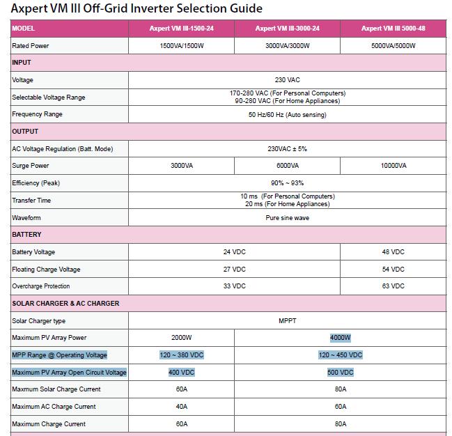

    Para el Axpert VM III creo que los paneles tendrian que ir todos en serie para llegar al minimo de voltaje del rango.

    - 8 Paneles Solares Csun 400w Mono Perc HC TIER 1. (espero que en 4 ramas de 2 paneles en serie)
    - 1 inversor axpert VM III 3000w con cargador de baterias de 60Ah y regulador mppt 80Ah.
    como puedes ver en la captura adjunta, el regulador de ese hibrido 'Axpert VM III 3000 - 24' admite hasta 4000W de placa no debiendo exceder su Voc de 500V y necesitando una tension de placas entre 120 y 450V para que el MPPT trabje correctamente por lo que necesitas 'si o si' que las placas esten todas en serie ya que series de dos placas no llegan a esos 120V minimos para que arranque el MPPT.
    Como tus placas en las mejores condiciones de orientacion e inclinacion y a 25 ºC de temperatura podrian dar unos 400W por placa las 8 placas podrian llegar a 3200W que entran dentro de los 4000 W que admite ese regulador y como sus valores de Vmp = 41.46V (41.48 x 8 = 331.68Vmp), su Voc = 51.01V (8 x 51.01 = 408.08Voc) entran dentro de los parametros del hibrido pudiendo incluso si fuera necesario añadir otra placa mas en serie con las 8 que tienes sin ningun tipo de problema para el MPPT
    Instalación FV aislada casa de campo-screenhunter3781.jpg.

    Perdón, no había visto ese dato, pero mejor 2 ramas de 4 paneles en serie, que hacen unos 167Vp, y sufrirá menos el MPPT.
    Con 167 V esta muy cerca de 150V y suelen dar problemas estos híbridos. Como. Mínimo debe colocar entre 5 o 6 paneles m

    fjmarquezl , querrás decir 120V, que está lejos de los 167V producidos con 4 paneles.

    eien, no se a que entrada del hilo te estas refiriendo. pero el hibrido al que tu haces alusion en del hilo post #35, '- 1 inversor axpert VM III 3000w con cargador de baterias de 60Ah y regulador mppt 80Ah' tiene un regulador de los denominados 'para alto voltaje de entrada de FV' cuyas caracteristicas de entrada quedan reflejadas en la captura de pantalla de la entrada #37 del hilo. y cuanto mas se acerque a la tension maxima de entrada (sin pasarse) mas desahogado trabaja, por supuesto que existen otros modelos que la tension maxima de entrada de FV es de 150V pero creo que este no es el cas, ya que en la entrada #16 en la que indica 'Ludbc' parece que es el VM III por el hibrido que se decanta.
    Con respecto al generador, que te confirmen que el híbrido que vas a comprar admite a ese tipo de generador y conecta, ya que no todos los generadores los admiten determinados híbridos.
    Quiero decir que 167v esta muy cerca de 150V que es cuando empieza a generar, a 120v arranca pero no genera. Con 167V puedes tener mucho problemas al estar muy cerca del mínimo del rango.
    Lo suyo es acercarse al nominal. Que si no recuerdo mal esta por unos 240-250v.

    Sí hubiera un gráfico del rendimiento-tensión, nos aclararía esta cuestión.
    Conseguir 240,250V, con 8 paneles no se puede. Al final, puede que la mejor opción sea la de todos en serie.

    No es necesario ni obligado llegar exactamente a 240-250v. Es importante no estar cerca del mínimo de 150v ni cerca del máximo 450v VDC. (500 VOC) con 8 placas de estas características, estarán por 47v mas o menos Eien? Unos 380V totalmente factible para seriarlas todas que era la idea inicial. Incluso alguna más se le podría poner en serie. Al final esta limitado por el rango 150-450v y su voltaje óptimo de unos 250V, pero es importante no acercarte a los extremos como bien ha explicado antes solflitos porque con nubes y horas cercanas al amanecer y atardecer puede generar problemas. En cambio si quieres conseguir llegar a los 4000w sería buscar la mejor combinación con 2 strings pero siempre intentando que cada uno por lo menos este sobre los 250v....o lo más cerca posible.

    Sí montara 6 en sèrie, sale justo 250V!!

    Pero puedes subir voltajes, no rondando em máximo puedes seriarlas todas, se queda en 340 o así no? Lo habría problema
