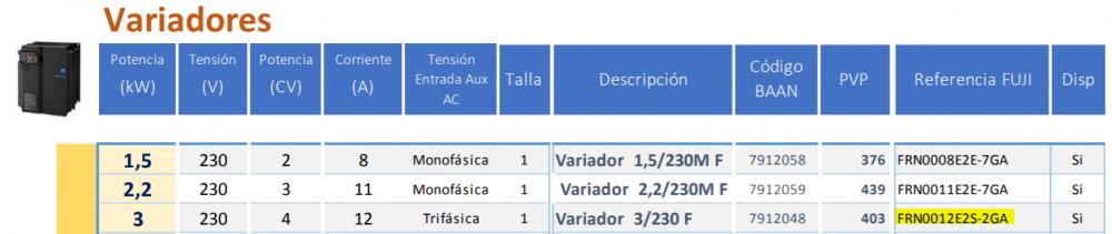

Si no estoy equivocado mirando el catálogo:
Archivo adjunto 22601

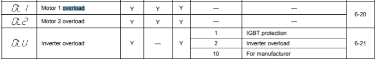

Y en el manual de FRN0012E2S-2GA:
Archivo adjunto 22598

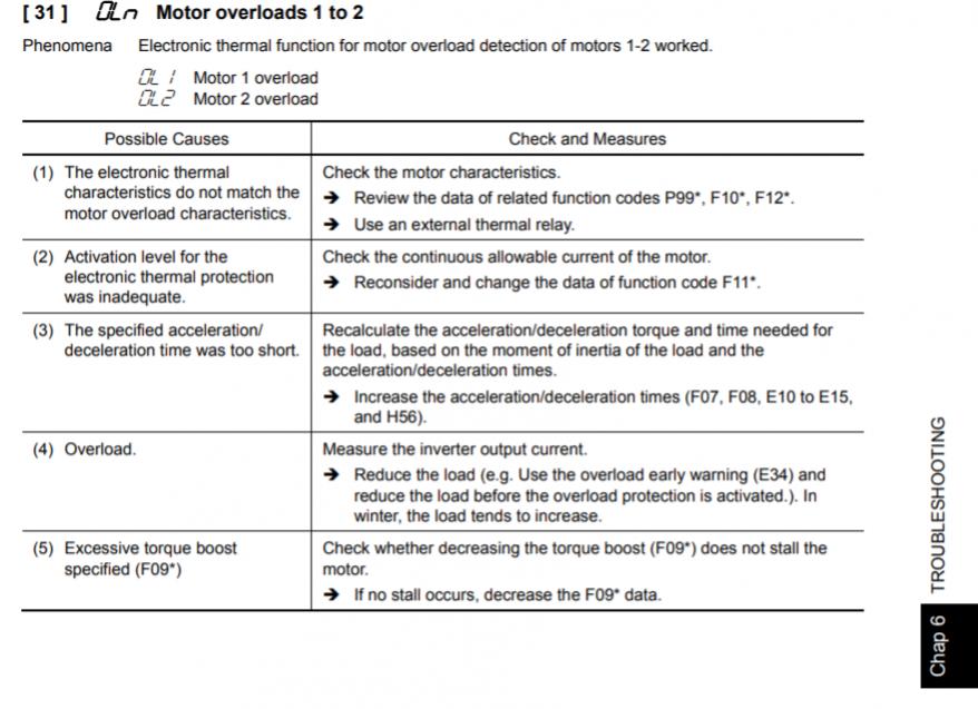

Aquí las posibles causas:
Archivo adjunto 22599
Gracias a todos, efectivamente era sobrecarga del variador, la bomba le exigía mayor potencia de la que suministraba el controlador, vamos a coger un modelo superior a ver si se solventa el tema
Esos variadores trabajan monofasica? Tu versión es trifasica, pero vamos... Entrada y salida monofasica no, no? No sabía de VDF fujitsu monos. Solo chinos con una eficiencia más que mala por eso me extraña que los hagan fujitsu. Creo que lo es estoy interpretando mal...
Y si, estabais justos.. Justisimos. Aplicar siempre en variadores la regla del 1.25 de potencia como mínimo.
