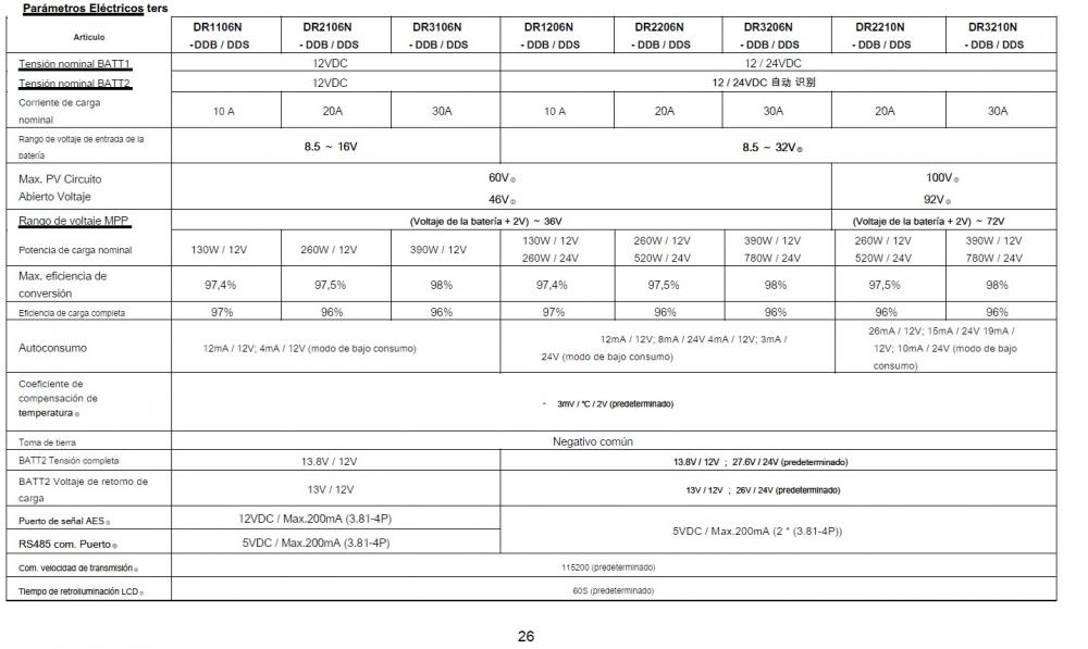

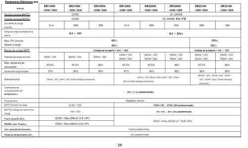

    mi regulador MPPT es este
    https://es.aliexpress.com/item/40004...f92163c0tU44Ff
    en concreoto el DR3210N-DDS (30A)
    Archivo adjunto 22490
    y este es el manual con todos las características técnicas
    https://www.epsolarpv.com/upload/fil...MS-EL-V1.0.pdf
    En el cual pone es es compatible con baterías LIPO, y aqui viene mi segunda duda , las celdas yinlong son de Litio titanio óxido, es compatible también a esta composición?
    Bueno y ahora os planteo mi gran duda . el BMS , que aquí si ando perdidizo, por que no se cual escoger , en mi instalación llevo un Victron fenix multiplus 24-3000-70 y me gustaría aprovechar los 3000w o algo que se aproxime , las placas so de 72 celdas 400w, dos...

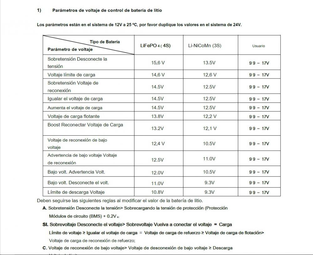

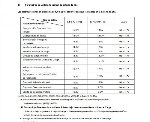

    porque aun no se si ir a: 12 celdas a 2,3v cada una me da un voltaje de 27,6v o a 11S=25,30V?? , 10S ?. por que mi MPPT es de 24V.y no se si me paso de voltaje si no las llegaría a cargar
    os paso gráfica
    12S batería LTO 2,4 v Litio titanio óxido YINLOG para Autocaravana con VIctron-mppt.jpg
    12S batería LTO 2,4 v Litio titanio óxido YINLOG para Autocaravana con VIctron-parametros-mppt.jpg
    la vedar estoy un poco perdido ... si alguien me puede echar una mano con esto... no quiero copar algo que despues no me sirva
    el mio es el de mas a la derecha el DR3210N

    Revisando la segunda imajen en el recuadro que pone :
    Voltaje límite de carga 14,6 V " que según la segunda imagen dice ...duplicar para sistemas de 24V=29.20v---- con lo cual creo que podría cargar una 12S a 27,6V?
