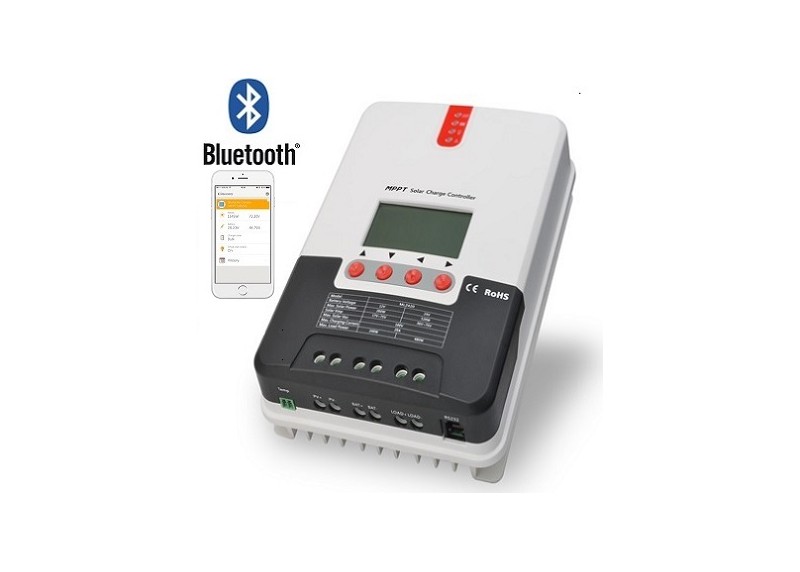

    El vendedor me ha respondido: "El hibrido consume unos 25w por hora ese modelo.".
    No es mucho, pero para alguien que no va sobrado de baterías ni panel, me parece mucho.
    Me recomendo el regulador MPPT que adjunto en la foto.Esquema para vivienda aislada. 24v-regulador-solar-mppt-40ah-100v-cynetic.jpg

    Ese regulador es de SRNE, pero al igual que muchos otros productos chinos te lo pueden remarcar con la marca que tu quieras, lo conozco al menos bajo otras dos marcas.
    Tengo entendido que sale bueno, o al menos eso espero porque yo he optado por uno de esa misma marca aun que diferente modelo ya que yo necesito uno de 50A y ese modelo solo llega a 40A. Para dos paneles de 340W seria suficiente con el modelo ML2430 de 30A pero yo te recomendaría coger el modelo ML2440 con el que tienes la opción de ampliar, aun que está complicado con esos paneles, no puedes añadir un tercero en serie porque superas los 90V que admite, y no puedes poner dos series de dos en paralelo porque superas la potencia máxima de 1040W. Tendrás que pensarte muy bien si vas a necesitar ampliar en el futuro, si prevés esa posibilidad deberías coger el modelo de 40A y dos paneles de 260-270W para poder añadir otros dos en el futuro. Con el de 30A no tienes posibilidad de ampliación.
    La salida de consumos o "Load" va a tener el mismo voltaje que la batería, puedes usar paneles para 24V y batería de 12V y la salida Load tendrá 12V, que en la serie ML24xx está limitado a 20A (240W en 12V).

    Por cierto, con el SRNE no podrías poner esos paneles en serie, el Voc es de 46,1V y el Voc máximo que admite ese regulador es de 90V, dos paneles son 92,2V, no es mucho pero no se debería superar el voltaje máximo que recomienda el fabricante. El Tracer estaría mas en rango a pesar de que también se pasa, pero solo 0,2V. En todo caso no seria mala idea buscar paneles con un Voc menor

    Del Tracer 4210 de 40A aquí mismo en este foro me dijeron que si que soportaría 4 paneles como los que tu quieres poner, los Amerisolar de 340W, no se si el SRNE también podría soportarlos, si vas a comprar en rebacas pregúntaselo a ellos, son los que te van a dar la garantía y supongo que no te aconsejaran algo que pueda dañar el regulador.

    A 24V muchísimo mejor, es que al preguntar si la salida "Load" del regulador podía funcionar a 12V pensé que te estabas planteando ponerlo todo a 12V, pero desde luego mucho mejor 24V.
    Los paneles Amerisolar son muy buena decisión, era mi primera opción, he cambiado por otros pero en tu caso no te sirve porque el pedido mínimo que admiten es de cuatro unidades, asi que mejor los Amerisolar.
    Espero que los de rebacas no se cabreen conmigo...en fin, allí te va un consejo:
    Yo compraría el Tracer 4210N en olasolar, y los paneles Amerisolar de 340W y las baterías en supermercadosolar.es, las placas las tienen mas baratas y las baterías que ellos venden son también monoblock de placa plana de 250An C100 pero son de marca TAB, que si que es una marca reconocida e incluso tienen representante aquí en el foro. Las TAB de 250Ah salen por 220€ y los Amerisolar de 340W por 146€. Como los de supermercadosolar cobran 12€ de envió, al final no ahorras nada, pero a mi TAB me da mas confianza que Cynetic, no he tenido ninguna de las dos, pero TAB es un fabricante reconocido y Cynetic es una pegatina en un producto de origen desconocido, ademas las TAB son ligeramente mas grandes y pesadas, y eso suele ser buena señal cuando se comparan dos baterías que en teoría son iguales.
