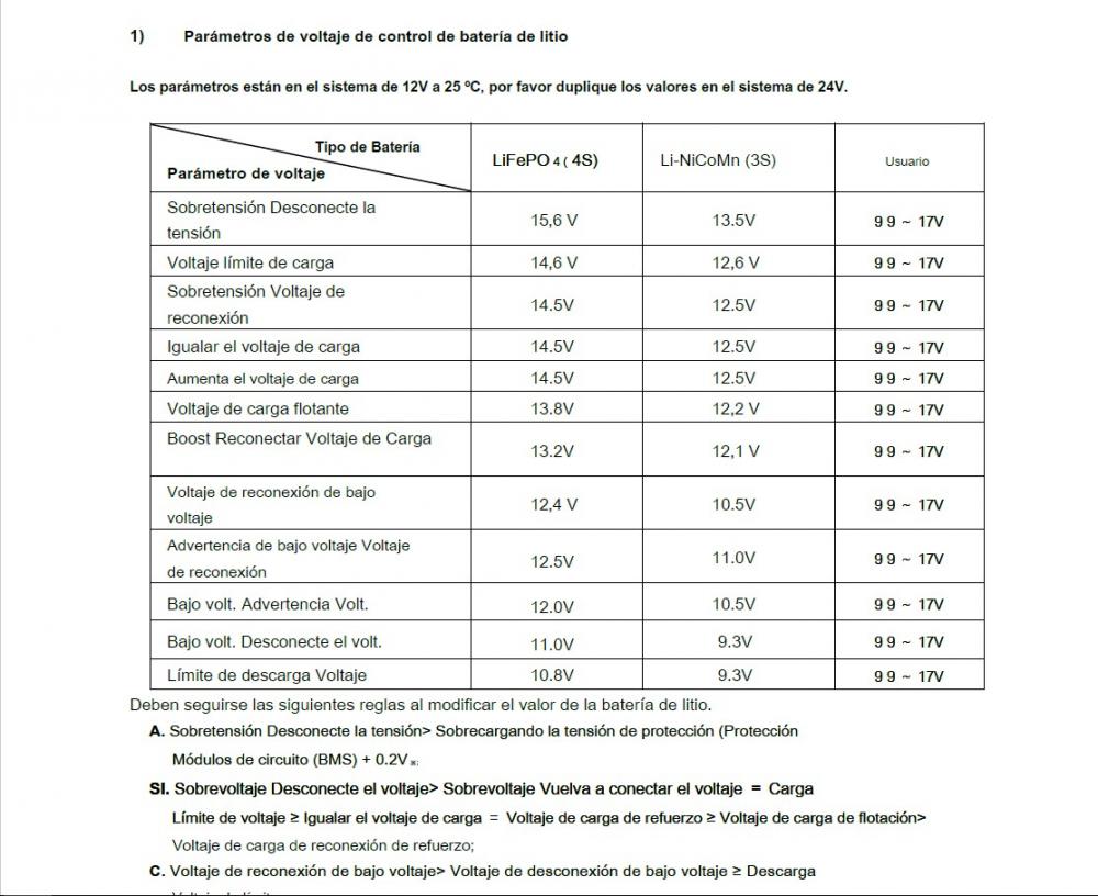

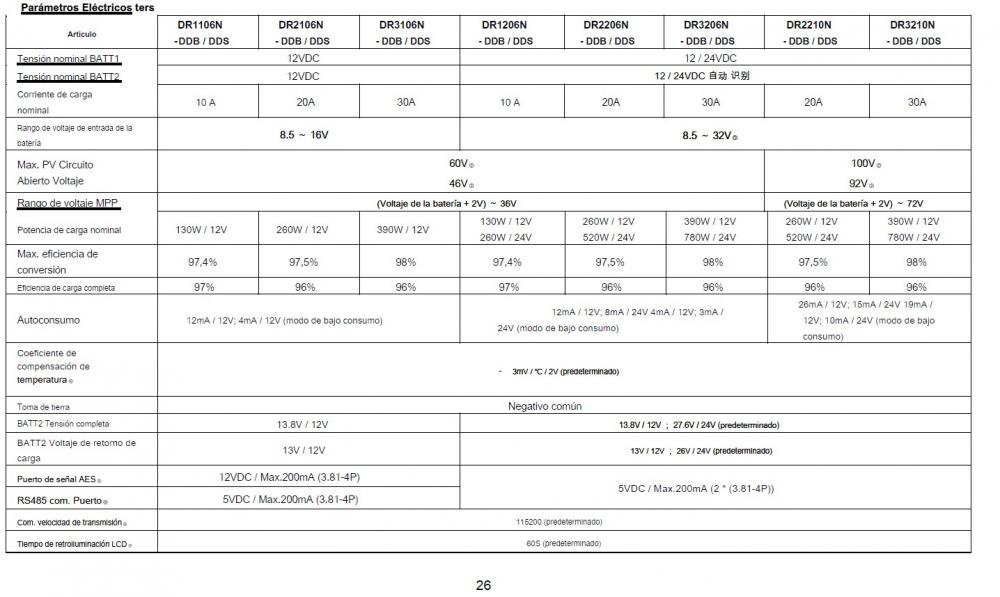

os paso gráfica
Archivo adjunto 22492
Archivo adjunto 22493
la vedar estoy un poco perdido ... si alguien me puede echar una mano con esto... no quiero copar algo que despues no me sirva
el mio es el de mas a la derecha el DR3210N
Re: 12S batería LTO 2,4 v Litio titanio óxido YINLOG para Autocaravana con VIctron
Revisando la segunda imajen en el recuadro que pone :
Voltaje límite de carga 14,6 V " que según la segunda imagen dice ...duplicar para sistemas de 24V=29.20v---- con lo cual creo que podría cargar una 12S a 27,6V?
