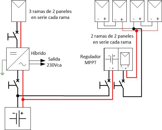

    En el dibujo veo 6 y no 4, o acaso quieres saber como conectar 4 más a esa instalación??
    Y si no recuerdo mal, deberían ir a un regulador diferente, o es que ha cambiado algo??
    A ver si lo acierto con este esquema:
    Miniaturas adjuntadas Miniaturas adjuntadas AÑADIR NUEVOS PANELES A INSTALACION EXISTENTE-4paneles.jpg
    Saludos de EIEN

    E puesto la forma qtengo conectadas las 6 qhay en funcionamiento,si la nueva instalacion es agregar 4 con un regulador victron.Es saber como conecto estas 4 nuevas al regulador victron.
    Gracias x la ayuda.

    Buenos dias,de la salida del regulador victron pasando por los fusibles,¿Que seccion le pongo hasta las baterias?Habra una longitud 2.5m.
    gracias
  5. #30
    Avatar de Luisetrix
    oct 2016
    Gandia
    1.561
    Predeterminado Re: AÑADIR NUEVOS PANELES A INSTALACION EXISTENTE
    El Victron 100/50 admite cómo máximo de batería a regulador cable de 16mm².
    Yo le pondría ese y no tendrás problemas

    Buenos días,e intentado poner los mismos parámetros del victron al Axpert pero el parámetro 34 que me decís a mi me sale 120.¿que parámetro sera para poner lo mismo que el victron??₩Me falta poner Ecua v
  7. #32
    Avatar de eien
    eien está desconectado Forero
    sep 2010
    Xàtiva
    976
    El #34, es el tiempo de ecualización en minutos. El #31 es la tensión de ecualización.
    El regulador Victron, dependiendo del modelo, o tiene varios valores fijos de tensiones y tiempos de ecualización, que se eligen con un mini conmutador, o se puede configurar.
    ¿Qué modelo tienes de regulador?
    Saludos de EIEN

    El regulador ed el victron molt 100/50.El parámetro 31 solo llega a 31.5v. y el victron llega hasta 32.2v.¿Lo dejo al máximo el axpert??menos d 1v no creo q pase nada,no?
    Perdón victron mppt 100/50
  9. #34
    Avatar de eien
    sep 2010
    Xàtiva
    976
    Pon el conmutador en la posición cero "0" yo creo que el Axpert si que le puedes poner 28,2V en absorción y 27,2 de flotación, además de 31,8V de ecualización, y si el Axpert llega a 31,5V, tampoco tiene mayor importancia.
