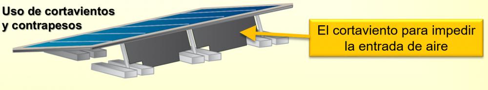

    El soporte para los cuatros paneles es de aluminio con inclinacion de 30°para apoyarlo encima de una terraza plana,¿como lo hago para que no salgan volando??¿como los amarros sin agujerear la cubierta?mi amigo los tenia amarrados con 1 varilla qle salia d dentro del forjado,pero yo eso no lo puedo hacer.
    Broiler está desconectado Forero
    feb 2020
    Mutxamel
    37
    Predeterminado Re: AÑADIR NUEVOS PANELES A INSTALACION EXISTENTE
    Con taco químico y sellando lo después con silicona líquida no creo que tengas problemas
    Avatar de eien
    eien está desconectado Forero
    sep 2010
    Xàtiva
    976
    Pon contrapesos en todos los ángulos que están sobre la cubierta, así no agujereas nada.
