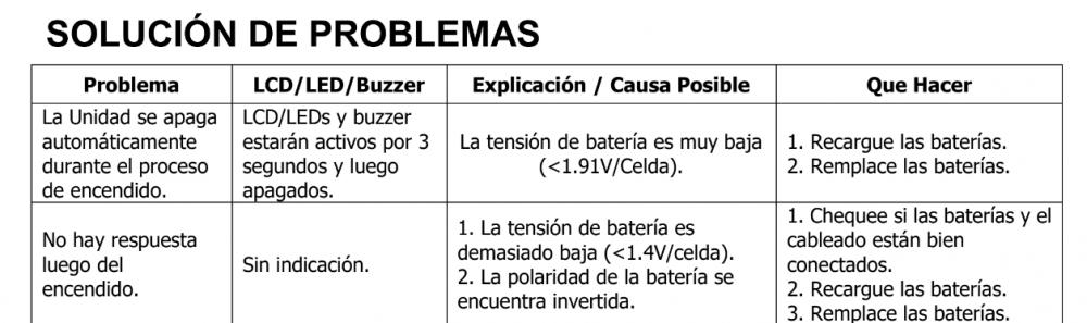

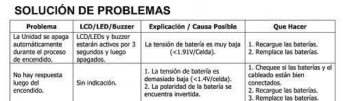

    te adjunto link del manual del inversor híbrido https://www.dropbox.com/s/wxhonzgaeu...brido.pdf?dl=0
    Avatar de Luisetrix
    oct 2016
    Gandia
    1.561
    Predeterminado Re: Necesito Ayuda finalización proyecto eólico-solar
    Como puedes ver en el apartado de Resoución de problemas, si no enciende es porque la batería está baja o en mal estado.
    Vamos, con una batería mala o sin batería ni se enciende

    Gracias, efectivamente es así.... no funciona sin baterías.
