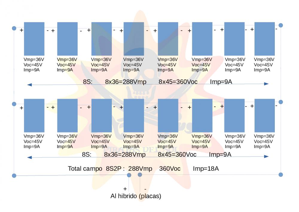

    Solo has indicado que tienes 12 paneles de 270W, con esto lo unico que podemos deducir es que tienes 3270W placa podrias llegar a los 4500W pero sin conocer las caracteristicas que se muestran en la pegatina de la placa y de la configuracion del cableado de estas no te podemos decir mas, intenta averiguar desplazandote por el panel del hibrido que tension llega a alcanzar el campo solar cuando el sol esta en su mejor momento, esto nos puede dara una idea de como pueden estar cableadas las placas.

    Seran paneles de 60 celulas con un Voc cercano a 45V y un Vmp proximo a 36V. Quizas un poco menos en voltajes.
    Hace falta saber como estan conectados los doce paneles. Seguramente en serie. Para llegar al limite del MKSII yo meteria 16 placas en total distribuidas asi:
    Al ser de 270Wp seran un poco menos de voltajes y amperios los resultantes. Sin problema.
    Pero estamos en lo mismo.... Las baterias las cargaras muy pronto con tanto campo solar. Para aprovechar al maximo esa ampliacion de paneles tendrias que meter muchos mas consumos en horario solar. Lo unico bueno que en nublado tendras mas produccion.... pero estas en el desierto de Atacama, uno de los lugares del planeta con mas dias de sol.
    Estas atado a esa capacidad de baterias. En una offgrid el primer parametro que hay que estudiar siempre es la capacidad de las baterias. Y en base a esa capacidad diseñar el resto: inversor, campo solar, etc.
    Como te han dicho el plomo no es ampliable si no quieres matar pronto tanto las viejas como las nuevas que pongas.
    Juan Pablo, estamos en lo mismo que les pasa a la mayoria, cortos de bateria, tienes bateria de 190Ah a 48V que supone almacena 190Ahx048V= 9120Wh de los que solo puede disponer fuera de horas con suficiente sol de un 30% => unos 2600Wh para 20 horas en invierno, de los que tienes que descontar el consumo del propio hibrido durante esas 20 horas valor que no he sido capaz de encontrar en sus especificaciones.
    Con la placa inicial 3270W en tu invierno puedes cosechar diariamente unos 10.000Wh de estos 2600Wh para reponer los de las 20 horas sin posibilidad de carga desde que se fue el sol la tarde anterior y los 7200Wh para consumirlos en esas tres y pico horas en las que el sol puede estar cargando, si crees que durante las horas de sol necesitas consumir mas -> amplia al tope que te indica Tejota pero ampliar no te resuelve que de noche solo tengas 2600Wh para consumo so pena de cargarte la bateria que para colmo es VLRA que no admite ecualizacion, lo demas es hacernos escribir para nada.

    Pues si con esa capacidad las deja secas es que tiene (o tenia) un consumo vespertino-nocturno exagerado. Y eso en FV de autoconsumo offgrid es lo peor que se puede hacer.
    Hay que mentalizarse de usar todos los consumos que se puedan con Sol y ahorrar siempre cuando se consume de bateria. Si Juan Pablo es capaz de aplicar esa mentalizacion, las baterias se salvaran y le duraran lo que deje el paralelo.
    Con esa nueva capacidad sí que habria que ampliar campo solar, sobre todo si va a mover consumos hacia el Sol. Yo creo que con 4 placas mas iguales a las que tienes poniendolas como puse en el esquema anterior, sera suficiente para ese hibrido. Y aguantar con esos nuevos habitos hasta que las baterias mueran por paralelo. Con el tute que les ha metido estaran desbalanceadisimas y al no poder ecualizar por ser cerradas se van a ciclar unas a otras mas temprano que tarde.
    Juan Pablo, procurate una monitorizacion de la instalacion para saber cuanto consumes, cuanto produces, cuanto tiras de bateria, etc etc.... eso te dara una idea de lo que necesitaras cuando mueran esas baterias.
    Mirate esta pagina para la monitorizacion. Es programa de pago pero es relativamente barato y bastante profesional para el hibrido que tienes. Si le añades una monitorizacion de baterias tipo fangpusun bmv702 o victron bmv702 ya lo bordas en control total.
