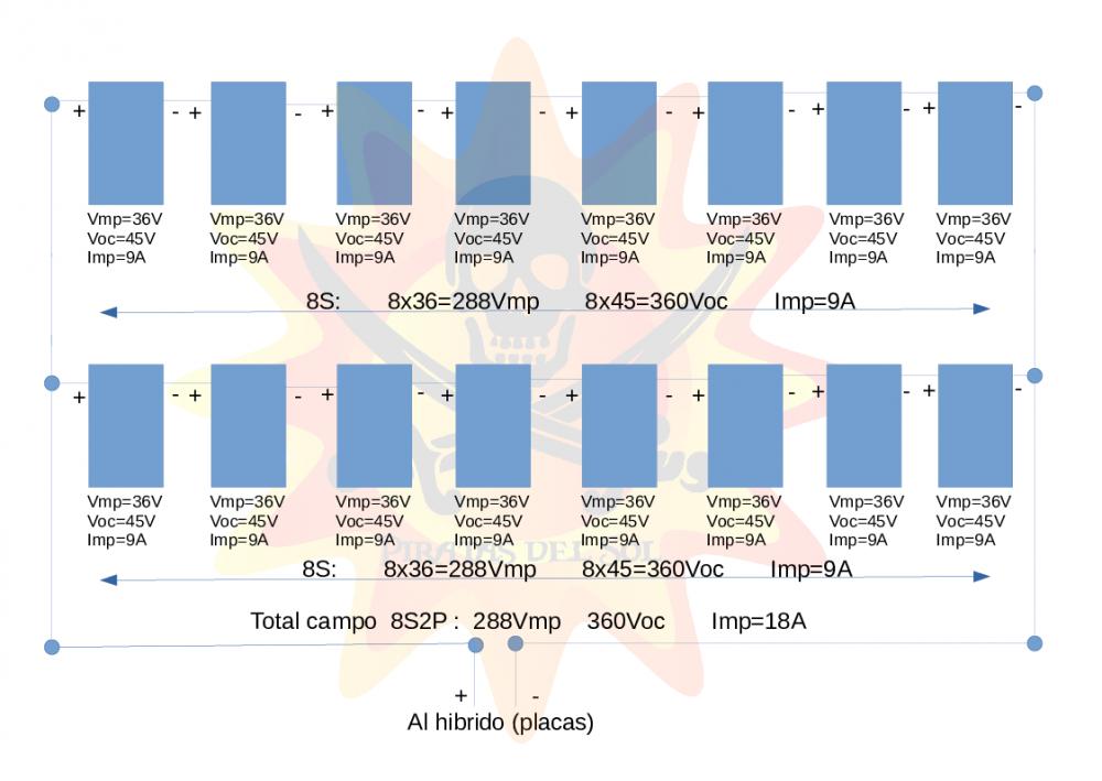

    Seran paneles de 60 celulas con un Voc cercano a 45V y un Vmp proximo a 36V. Quizas un poco menos en voltajes.
    Hace falta saber como estan conectados los doce paneles. Seguramente en serie. Para llegar al limite del MKSII yo meteria 16 placas en total distribuidas asi:
    Archivo adjunto 21921
    Al ser de 270Wp seran un poco menos de voltajes y amperios los resultantes. Sin problema.
    Pero estamos en lo mismo.... Las baterias las cargaras muy pronto con tanto campo solar. Para aprovechar al maximo esa ampliacion de paneles tendrias que meter muchos mas consumos en horario solar. Lo unico bueno que en nublado tendras mas produccion.... pero estas en el desierto de Atacama, uno de los lugares del planeta con mas dias de sol.
    Estas atado a esa capacidad de baterias. En una offgrid el primer parametro que hay que estudiar siempre es la capacidad de las baterias. Y en base a esa capacidad diseñar el resto: inversor, campo solar, etc.
    Como te han dicho el plomo no es ampliable si no quieres matar pronto tanto las viejas como las nuevas que pongas.
    Una Consulta al respecto. ya se tiene claro que son 12 paneles de 275W cada uno y estan instalados en serie. En la imagen me indicas que con 4 panales mas 2 series y paralelo (16 paneles) andaria un poco mejor la instalacion. aqui la pregunta de novato: hasta cuantos paneles en series y paralelo podria instalar, es decir, 16 es el tope?
    lo anterior para obtener el maximo provecho al sistema..
    Saludos y gracias
    Saludos y gracias
    Si, 16 de esos seria el tope en config 8S2P. Poner mas seria pasarse en las especs del hibrido. Con el poco consumo que tienes y esas baterias tan pequeñas, con ese campo solar las cargarias enseguida. Y si viene nublado tambien. Digamos que tienes un buen buffer de generacion en condiciones adversas. Y en caso de fallar las baterias tambien ya que podrias funcionar sin baterias con todo ese remanente de generacion.
