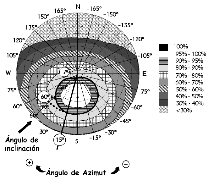

    La primer cifra es la de perdidas por orientación
    Investigué en la web y todos la mencionan, la estiman y listo. O hacen referencia a esta carta que les adjunto y que está hecha para una latitud de 41º en el hemisferio norte
    Consulta teórica sobre pérdidas por orientación y sombras-diagrama-perdidas-orientacion.png
    Todos hacen referencia a ella o al Tratado técnico HE4 CTE pero no he encontrado como construirla o bien tablas donde dada una determinada latitud las pérdidas sean tales según cuales grados de desorientación
    Me fijé si el sitio de la NASA las tiene pero no las encontré.
    Tendrán alguna bibliografia o enlace donde traten el tema con un determinado enfoque al cálculo?

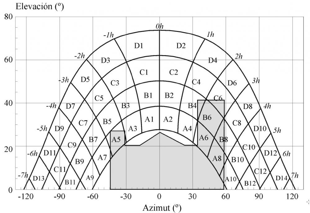

    La segunda inquietud es cuando tratan el tema de pérdidas por sombras
    Leí varios tratados y me quedó claro el tema del efecto de la sombra en los paneles, pero también, a la hora de ponderarlas hacen referencia a una carta ( casi siempre la misma) que es la que sigue
    Consulta teórica sobre pérdidas por orientación y sombras-diagrama-sombras-solar.jpg
    Yo puedo dibujar esa carta para mi latitud o cualquier otra pero aqui hay areas A1 A2 . . .B1,B2 que no se de donde salen, como las calculan o estiman que en esas horas de ese período anual corresponde a A1 y no a E1 por decir algo. Es intuitivo que en horas centrales de verano, el impacto será mayor que en invierno pero como lo calculan? es universal para cualquier latitud? (supondría que no)
    ¿como surge esta división "IMPACTO" de la sombra?
    Como verán . . . .quedaré muy agradecido si arrojan luz sobre mis sombras je je je

    Mira este enlace:
    https://www.solarweb.net/forosolar/f...l-mensual.html
    Mira el archivo adjunto.
    Saludos de EIEN

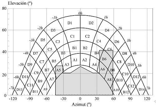

    A ver si con estas páginas que justifican el cálculo y un diagrama de Chile, sacado del enlace enviado, le ayudan en algo.
    Saludos de EIEN

    Busca por google el tema: Desarrollo de herramientas para el dimensionado y simulación de sistemas fotovoltaicos en Colombia. Aplicación a la ciudad de Manizales.
    Encontraras información muy valiosa acerca de los cálculos para poder generar las tablas de sombras de acuerdo a tu latitud.

    eien me recomendó ver un post de pmaril; ahí el planteaba casi las mismas dudas y tomaba como validas las divisiones A1 A2 . . . . . que hacía HE5 de España
    Ese post es del 2012 y nadie le había comentado, asi que lo comenté yo.
    Al poco tiempo me contestó y me recomendó ver un video en Youtube hecho por un argentino y que lo explicaba para el hemisferio sur.
    Lo fui a ver y estaba muy bien explicado entonces aproveché para preguntarle en su canal, por estas dudas.
    Me contestó diciendome que ya están las cartas para todas las provincias de Argentina, y que las areas A1 A2 C3 etc etc salen de una función de irradiancia con parametros del lugar
    Para los interesados el link para descargar el pdf con toda la info es este
    https://www.argentina.gob.ar/sites/d...exos_final.pdf
    El video de donde partí es este
    https://www.youtube.com/watch?v=0IM8WS3XYRQ&t=132s
    Y otro muy bueno del mismo autor es este:
    https://www.youtube.com/watch?v=ksUCTTY64BM
