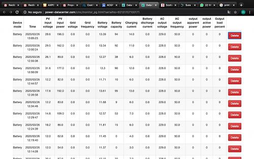

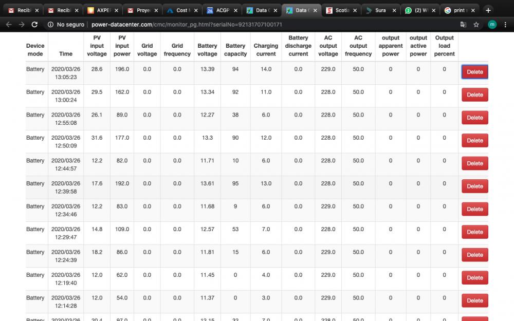

    Gracias Uruguayito, eso voy a hacer. hasta aquí sólo he medido voltajes de las baterías desconectadas por separado y las todas las baterías marcan 12,05V y luego de 30 min, sin cargas, una anotaba 12,04V y las otras dos 12,02V. Ahora veré poniendo una ampolleta de 12V. espero informarte resultados la semana siguiente ya que mi instalación está muy lejos. veré también si hay alguna caliente.
    te adjunto una imagen que acabo de tomar de los datos que me entrega el wifibox en que el voltaje de la batería sube y baja según la corriente de carga.

    Pero Miguel ? Cómo tienes configurado el inversor ?
    Es que no veo nada arriba de 14 Volts ni a mediodía.
    Esas bateriás de Gel deberían ir hasta 14.2 o cerca de ese valor por 2 horas y después bajar a 13,5 o 13,6 V. !
    La medida 12,05 es de una batería al 40% de carga......Les falta carga y se te van a estropear rápido.
    A ver si puedes copiar el menú de configuración......estás usando la función User o la de GEL de fábrica ?
    Porque es raro que no suban arriba de 14. ? Espero tus comentarios.
    Otra cosa que vi es que la entrada de paneles varía de 26 V a 12 ! y claro no puede cargar y se caen las baterías.......ese día estaba nublado o con nubes que pasaban ?
    No teneís sombras de árboles ?

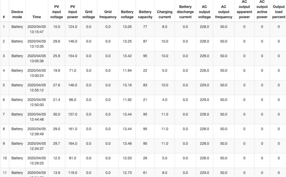

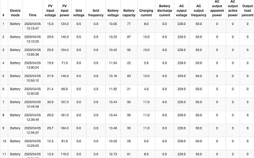

    Amigos, les adjunto datos tomados recién. ahora estoy con sólo una batería.
    El voltaje de carga máxima que he observado es 13,6V.
    tal vez debiera poner el parámetro 5 en USE y setear los parámetros 26 en 14, 5V y el 27 en 13,5
    qué opinas.

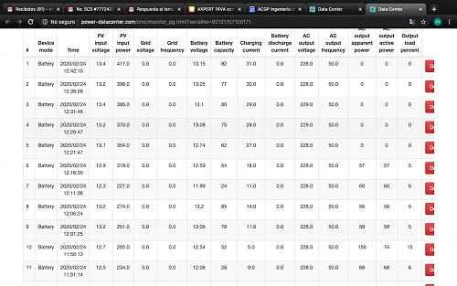

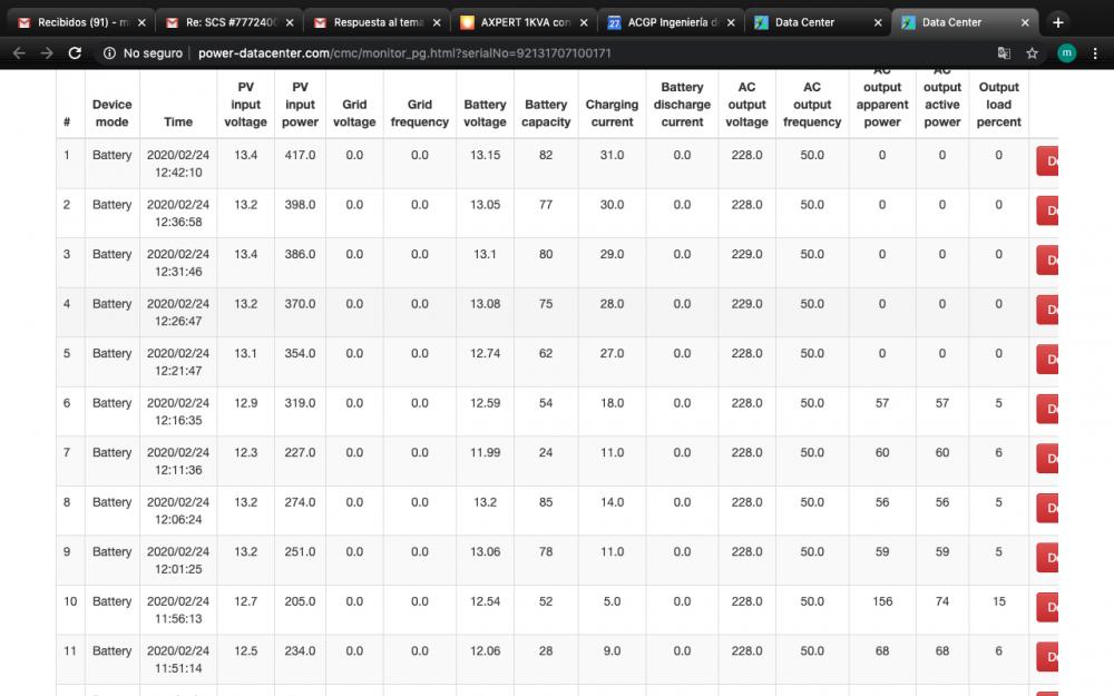

    Predeterminado Re: AXPERT 1KVA consulta
    Lo que no entiendo es porque el "PV INPUT VOLTAGE" fluctua tanto. (Dia 5 abril)
    A los 12h24 y 12h29 actua casi como un pwm (o peor) , (esta fuera de rango mppt), y la tension placa es ligeramente superior a vbat (como un pwm).
    Luego, cuando miras a las 13h10 actua como un mppt, pero a las 13h15 cambia (aunque en el rango mppt).
    El dia 24 de febrero, (soleado) trabaja como un pwm al cual le pones placas de 72c y bateria de 12v.
