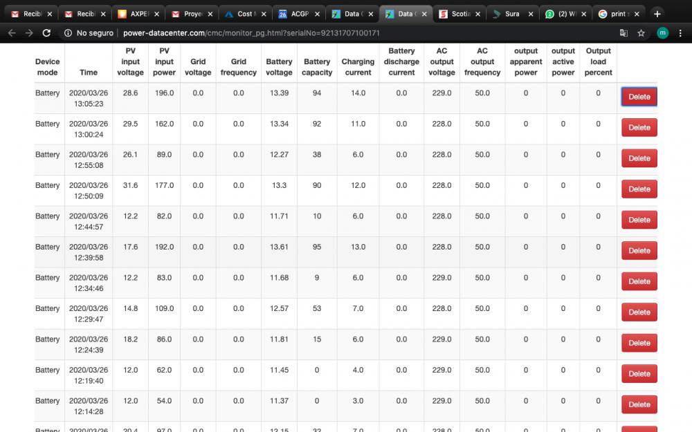

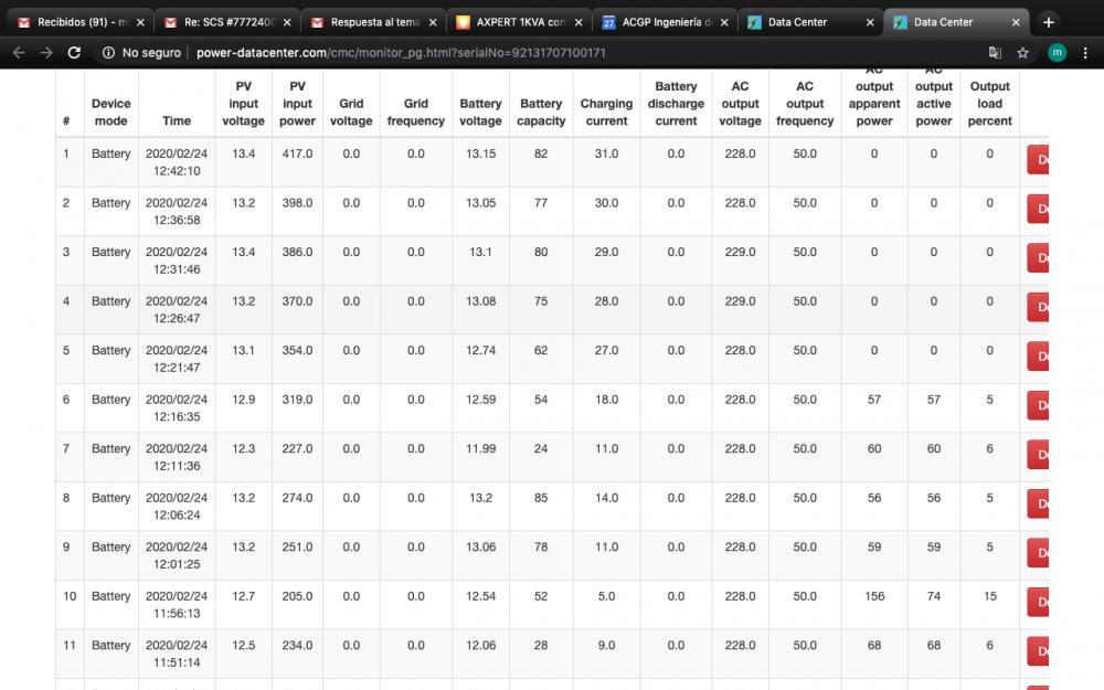

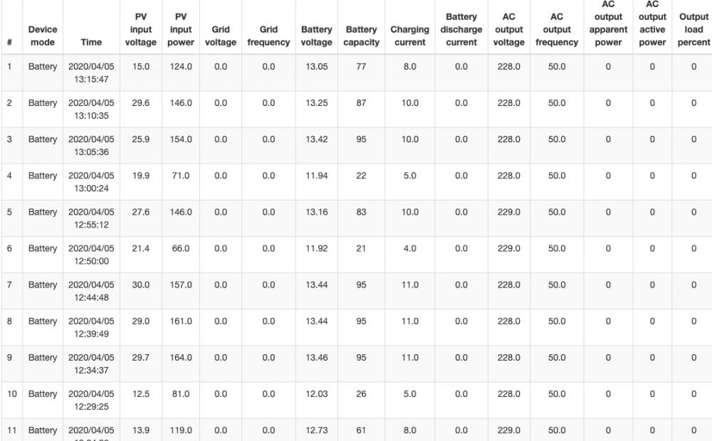

Pues ya entiendo mejor, (algo)
PWM.
http://www.calculationsolar.com/pdfs...ER_KS5K132.pdf
PV MAX 30V DC (y le has puesto placas de 72c que sacan 36VDC o mas).
Has puesto en otro link,(estuve leyendo mientras) que querias poner un 3K 24v con 2 baterias de 12v 250Ah en serie.
Como son placas de 72c, un 3k/24v pwm te sirve.
Creo que es lo que tienes que hacer.
Porque como te lo decia Tejota, baterias en paralelo, mal.
Y placas de 72c y pwm 12v, mal tambien.
Solo sacas para el consumo del inversor, matando las baterias.
