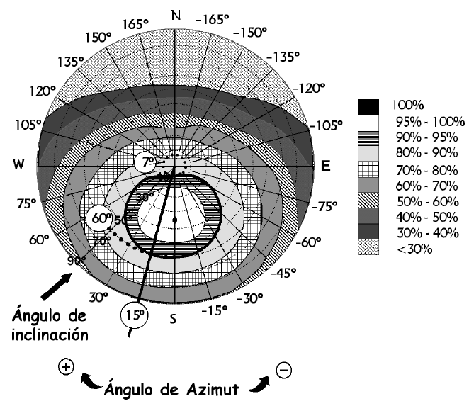

La primer cifra es la de perdidas por orientación
Investigué en la web y todos la mencionan, la estiman y listo. O hacen referencia a esta carta que les adjunto y que está hecha para una latitud de 41º en el hemisferio norte
Archivo adjunto 22171
Todos hacen referencia a ella o al Tratado técnico HE4 CTE pero no he encontrado como construirla o bien tablas donde dada una determinada latitud las pérdidas sean tales según cuales grados de desorientación
Me fijé si el sitio de la NASA las tiene pero no las encontré.
Tendrán alguna bibliografia o enlace donde traten el tema con un determinado enfoque al cálculo?

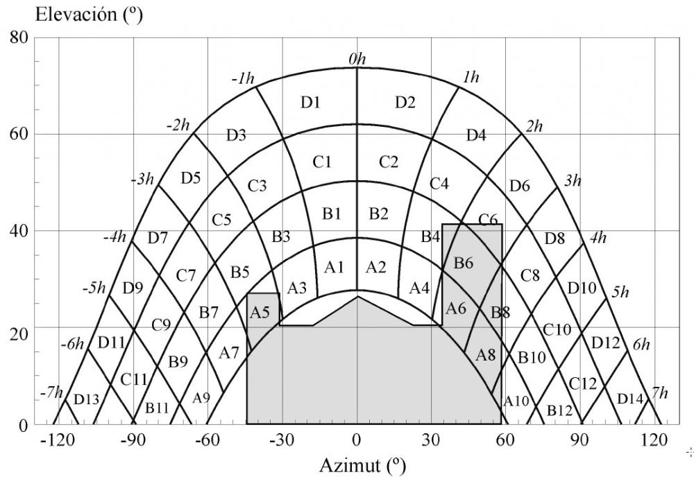

La segunda inquietud es cuando tratan el tema de pérdidas por sombras
Leí varios tratados y me quedó claro el tema del efecto de la sombra en los paneles, pero también, a la hora de ponderarlas hacen referencia a una carta ( casi siempre la misma) que es la que sigue
Archivo adjunto 22172
Yo puedo dibujar esa carta para mi latitud o cualquier otra pero aqui hay areas A1 A2 . . .B1,B2 que no se de donde salen, como las calculan o estiman que en esas horas de ese período anual corresponde a A1 y no a E1 por decir algo. Es intuitivo que en horas centrales de verano, el impacto será mayor que en invierno pero como lo calculan? es universal para cualquier latitud? (supondría que no)
¿como surge esta división "IMPACTO" de la sombra?
Como verán . . . .quedaré muy agradecido si arrojan luz sobre mis sombras je je je

eien me recomendó ver un post de pmaril; ahí el planteaba casi las mismas dudas y tomaba como validas las divisiones A1 A2 . . . . . que hacía HE5 de España
Ese post es del 2012 y nadie le había comentado, asi que lo comenté yo.
Al poco tiempo me contestó y me recomendó ver un video en Youtube hecho por un argentino y que lo explicaba para el hemisferio sur.
Lo fui a ver y estaba muy bien explicado entonces aproveché para preguntarle en su canal, por estas dudas.
Me contestó diciendome que ya están las cartas para todas las provincias de Argentina, y que las areas A1 A2 C3 etc etc salen de una función de irradiancia con parametros del lugar
Para los interesados el link para descargar el pdf con toda la info es este
https://www.argentina.gob.ar/sites/d...exos_final.pdf
