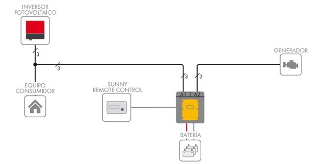

    Tipo SMA

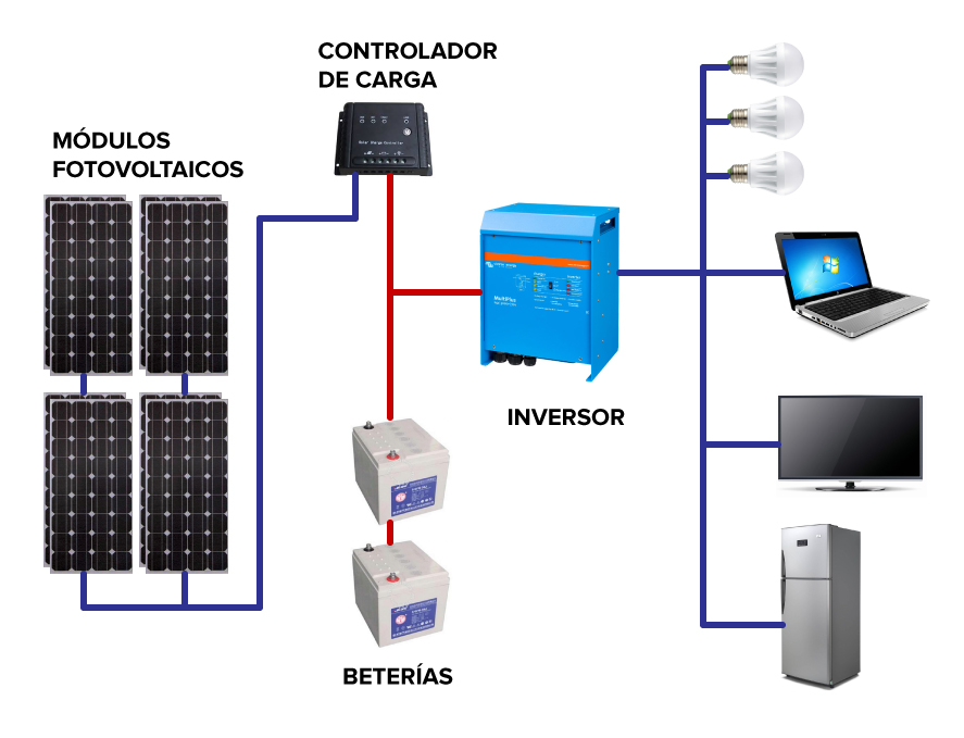

    Tipo Victron

    1/ Suponemos que los 2 esquemas emplean un inversor de 3kva (2,4kw)
    Como lo puedes comprobar, de dia, en el esquema SMA, puedes consumir la potencia del inversor (SI) + la potencia placas (sunny boy). Es decir 4,8kw o mas...
    2/ Empleas el sunny boy, (via S.I) como un regulador mppt de alta tension.
    En un sistema a 24v, teniendo 3kwc de placas, seria un regulador mppt de 125Amp.
    En un sitema a 12v, teniendo 3kwc de placas, seria un regulador mppt de 250 Amp
    El esquema de SMA tambien sirve para los multiplus de Victron.
    El inversor de red, tiene que conectarse en AC OUT del Victron multiplus
    Pero no sirve para in inversor Victron (que no sea multiplus)
    Para los multiplus Victron hay que fijarse en la tercer indicacion.
    Por ejemplo victron multiplus 24/3000/70.
    En este caso la carga bateria seria 70Amp max, el resto para consumos inmediatos en 220v AC. (si no me equivoco)

    Hola Briko, gracias por tu respuesta.
    Un par de dudas:
    Conectando el inversor solar a la salida del Multiplus (ACout), la corriente procedente del inversor solar no se estará aprovechando para cargar baterias, es así?
    No hay peligro de que al Multiplus "se le cuele corriente por detrás"?
    No puede haber problemas de sincronización entre los dos inversores?
    Muchas gracias
    murcia
    4.413
    Predeterminado Re: Esquema "Tipo SMA" vs "Tipo Victron"
    Cita Iniciado por canPinya Ver mensaje
    Claro, todo lo que no se consume "instantaneo" se aprovecha para cargar la bateria.
    Es el multiplus que manda el inversor de red.
    El inversor de red actua como si estaria en la red de iberdrola: se sincroniza con el multiplus, antes de conectarse
    Hay que configurar el multiplus.
    Si no hay consumo, y que la bateria esta a tope, el multiplus sube su frequencia, y el inversor de red, se "limita", o se desconecta.
