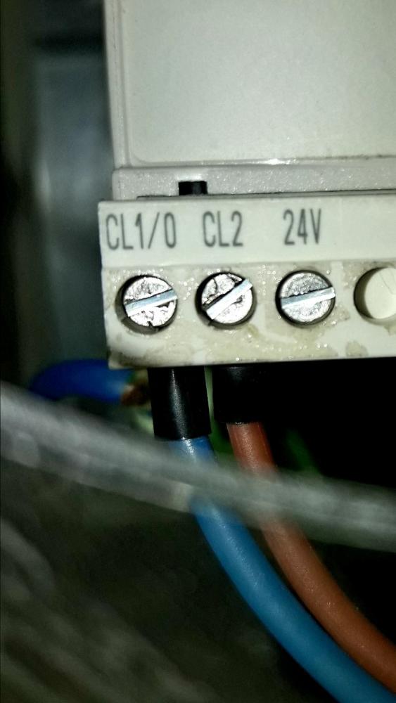

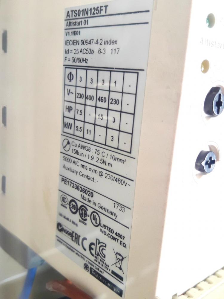

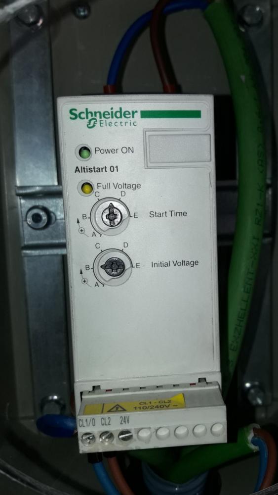

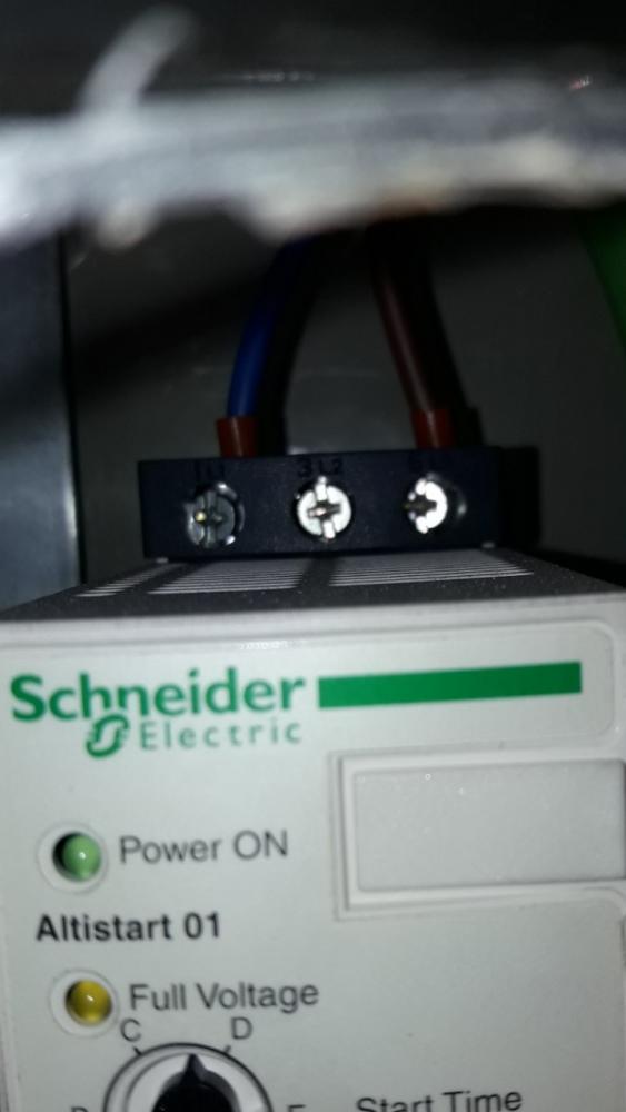

    Estimado ARV. Efectivamente, tengo un arrancador suave instalado. Cómo lo ves? En principio es buen producto, pero me sale modelo de 3 fases, aunque lo tengo trabajando en monofásico (Así lo instalaron). Me falta probar el tema inversor y baterías. Paso enlace y fotos...
    https://www.se.com/es/es/product/ATS...480-v-3-fases/
    Consejo arranque compresor 3HP con baterías 12v (+ carga de baterías con paneles)-1.jpg
    Consejo arranque compresor 3HP con baterías 12v (+ carga de baterías con paneles)-2.jpg
    Consejo arranque compresor 3HP con baterías 12v (+ carga de baterías con paneles)-3.jpg
    Consejo arranque compresor 3HP con baterías 12v (+ carga de baterías con paneles)-4.jpg
    Veo que como lo tengo configurado quizá se pueda alargar el tiempo de arranque y así bajar el pico pero una pregunta. El motor del compresor no sufre con ésta forma de arranque menos "natural"???

    lo que estas haciendo es conservar la vida útil del motor del compresor, y el arrancador suave lo que hace es bajar es el pico del arranque del motor del compresor, ademas puedes configurar el arrancador suave al modo que vos deseas, es decir configurar el tiempo de arranque del motor y el tiempo de apagado del motor, todo se maneja directamente desde el arrancador suave.
