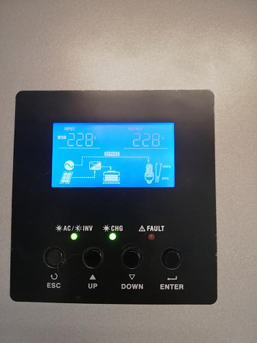

    Buenas tardes
    Antes de las 10H estaba entregando energía para los consumos desde los PV y cargando baterías.
    Después de las 12:30 horas, volvió al estado descrito anteriormente, ya con las baterías al 100% (ver imagen WhatsApp Image 2020-03-20)

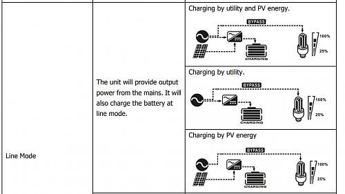

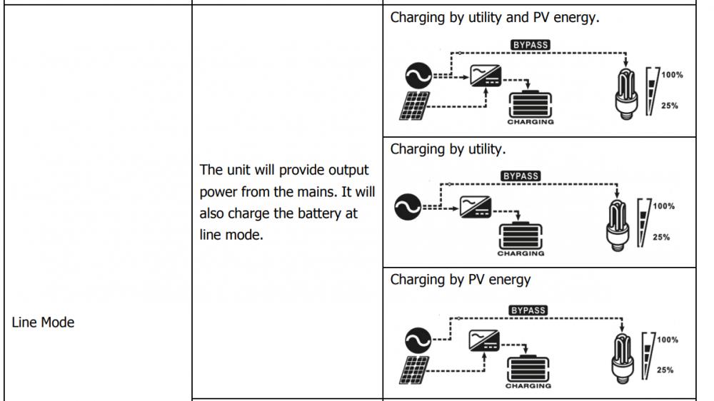

    Predeterminado Re: Axpert mks II, activa bypass
    Pero si no hay red...
    Como va a pasar a bypass si no hay red ??
    En el display ves algo como esto: ??
    Buenas noches
    El display mostraba esta situación

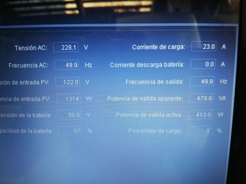

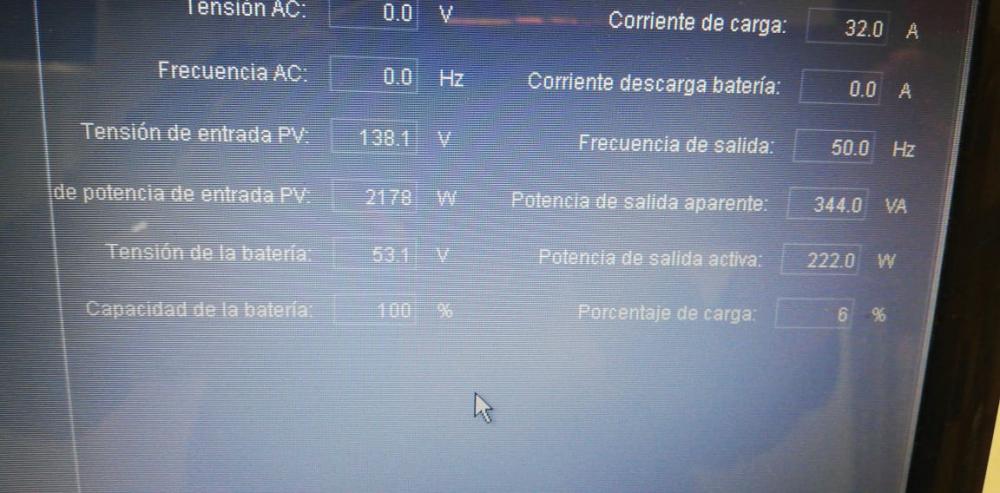

    Y entonces como pone en el watchpower Tension AC 0v y frecuencia AC 0Hz ??

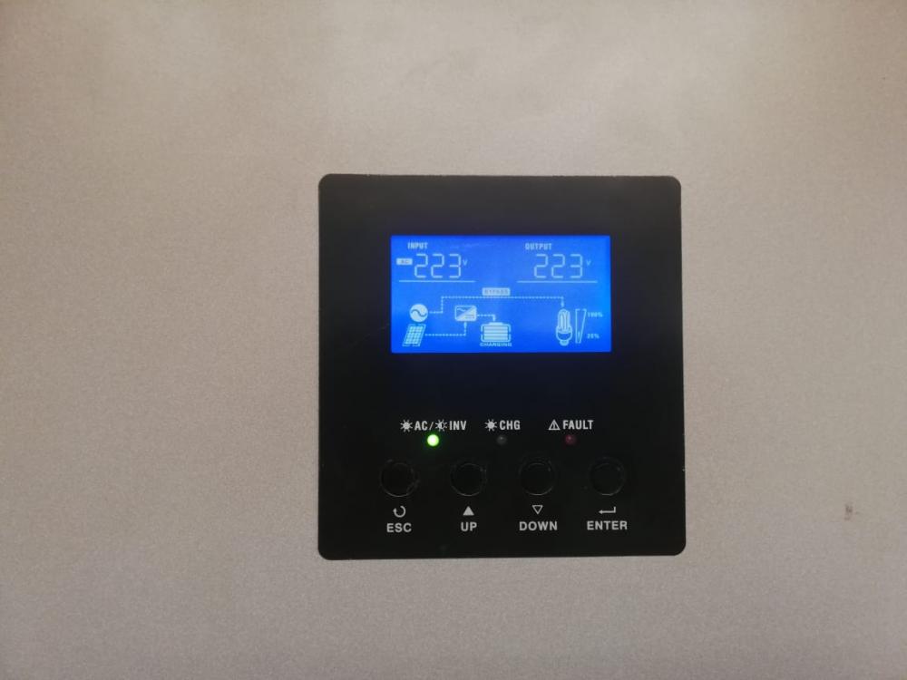

    Buenos días
    En realidad no lo se, intentare buscar la explicación.
    Buenos dias
    ...como pone en el watchpower Tension AC 0v y frecuencia AC 0Hz ??
    Explicación, subí imagen equivocada, sorry.
    Justamente ahora está con bypass activado, entiendo que no debería ser asi.

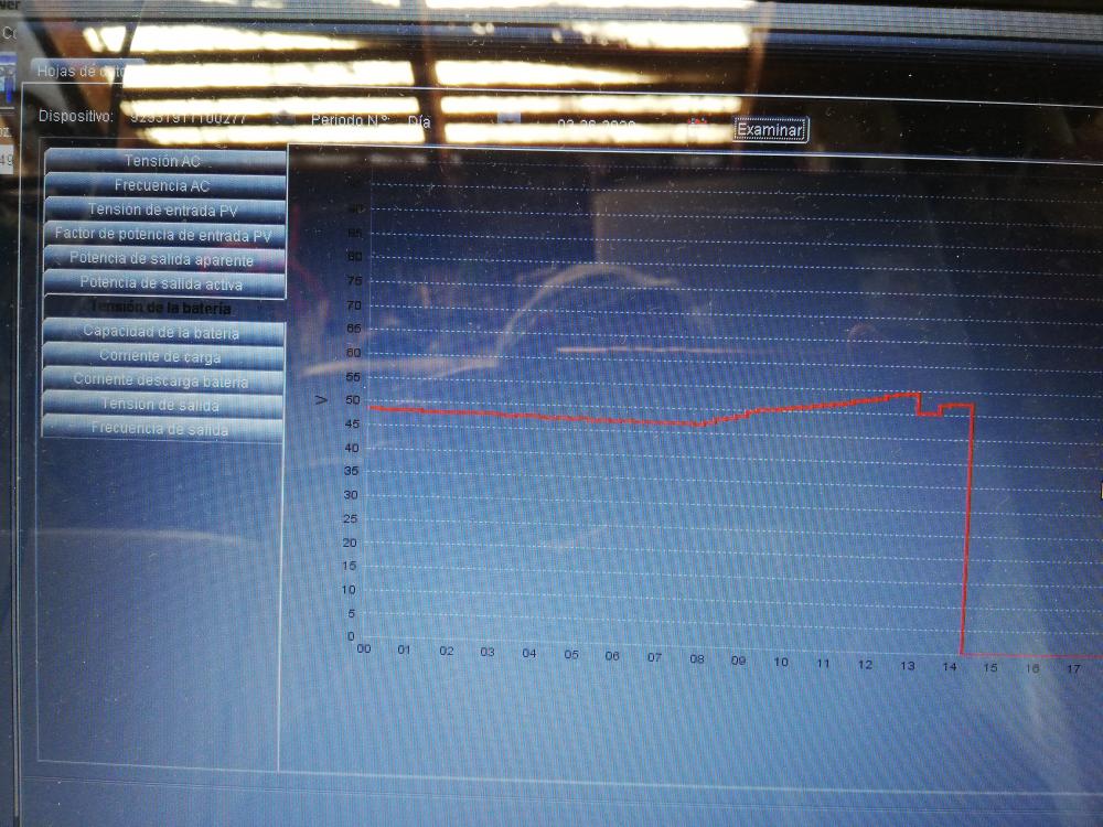

    Para el bypass de hoy, este es la curva de carga de bateria del dia de hoy.
    Si estoy en lo cierto, nunca bajo de los 45v y, desde las 08:00 comenzó a subir, luego al superar el umbral de los 46v se debió desactivar el bypass, lo que no sucedió hasta aproximadamente las 13:00 horas.
    Miniaturas adjuntadas Miniaturas adjuntadas Axpert mks II, activa bypass-img_20200326_143637-1-.jpg

    No me pongas grafica que no se ve nada.
    Ponme la tabla de voltaje de bateria entre las 00:00 y las 9:00 horas con cadencia de datos de 20 seg o algo mas. Si hay un pico de carga es posible que baje por debajo de 46V y el registrador no lo vea pero el hibrido si y pase a bypass.
    Si de madrugada la tension de bateria baja por debajo de 46V (param12) el hibrido hace bypass si o si. Y el bypass no se desconecta hasta que la tension de bateria no llega a 54V (param13).
    Solucion: bajar el param12 a 44V como maximo. Si las baterias estan bien que no lo creo pq tienes un paralelo de 48V no deberia de bajar nunca de 44V incluso con pico de carga.

    A las 8:12 AM tienes el cambio de battery mode a Line Mode. Un pico de carga ha bajado la tension de bateria por debajo de 46V y el hibrido se ha puesto en Line Mode. No se ve en la planilla pq la cadencia de datos es por 1 minuto. Si fuese cada 5 segundos se verian la bajada por debajo de 46V.
    Aplica lo que te he dicho. Baja el parametro 12 a 45V. Si sigue poniendose en bypass bajalo a 44V. Las baterias antes de amanecer estan en su voltaje mas bajo.... cualquier carga fuerte hara bajar todavia mas su tension y se pondra en bypass si sobrepasa por debajo el parametro 12.

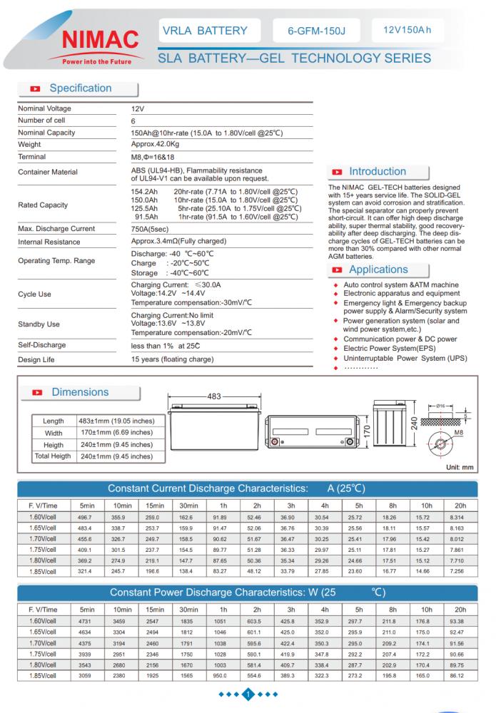

    Voy a ver las especificaciones de esos vasos a ver si hay suerte y los valores de carga son correctos.
    Hoy se ha puesto en bypass bajando a 45V ?? Si asi fuera bajalo a 44V para ir sobre seguro en los proximos dias.
    Esas VRLA tienen estas specs:
    Por lo que para tu banco de 48V los voltajes de carga adecuados serian flotacion: 54,8V y absorcion: 57,2V. En los parametros configurados no estan estos valores ya que te ha puesto un perfil preconfigurado de baterias FLOOD. Esto la empresa instaladora lo deberia de saber y no lo ha ejecutado.
    Lo correcto seria poner un perfil de carga personalizado (parametro 5 en USE). Cambiar el parametro 26 a 57,2V y el parametro 27 a 54,8V. De esta forma el perfil de carga corresponderia con el recomendado por el fabricante de las baterias.
    El fabricante recomienda segun se ve en el documento de manejo adjunto una tension de ciclo entre 14,2 y 14,4V. Esa es la tension de absorcion definida en parametro 26. He elegido el valor medio que es 14,3 luego 14,3x4= 57,2V
    Idem para la tension de stand by: entre 13,6 y 13,8V . Esta es la tension de flotacion definida en parametro 27. He elegido 13,7V luego 13,7x4= 54,8V
