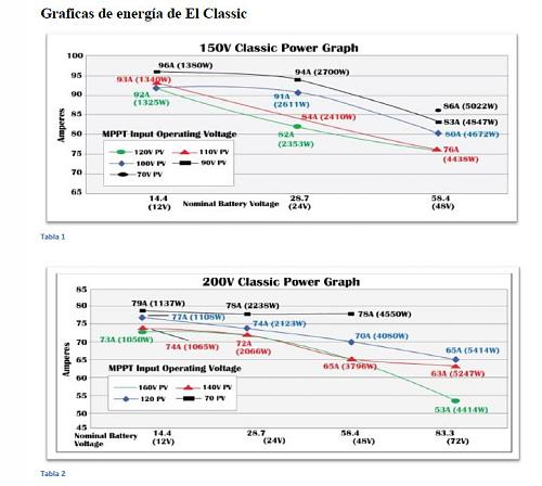

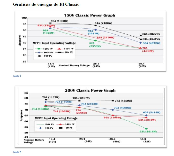

    Predeterminado Re: Regulador solar
    Se calcula con los 12v bateria.
    Ahora, hay una pequeña matiz.
    Por la mañana, antes del amanecer, la bateria estara alrededor de 12v (con los consumos de la noche).
    Con los primeros rayos, la tension sube rapidamente a 14v (y las placas producen pocos amperios a esta hora).
    Pienso que podiamos calcular los amperios que da un mppt dividiendo por 14v en lugar de 12v.
    Lo que haria unos 104A max. (que el midnite si es de 90A "capara"/limitara a 90A )
    Ahora, un midnite cuesta lo suyo, y "lo que pienso" y lo que se debe hacer, son 2 cosas diferentes.
    El midnite tendra su manual, y hay que seguir lo que dice el fabricante.
    En el manual, pagina 11, ponen una curvas con 1380w y 96w tension (14,4v).
    Estamos muy cerca de los 1465w (sin olvidar que algo se pierde en el cable de bajada)
    Derechos de imagen gracias a solfitos.
    Igual es esto?
    Yo pensaba que buscabas smperios de bajada,
    6 paneles luxor 330w en dos series de 3.
    Inversor outback 24v 3000
    Regulador midnite classic 200 lite
    Baterias: 12 vasos uopzs 353 -- 508ah c120 (creo que 353 c10)
