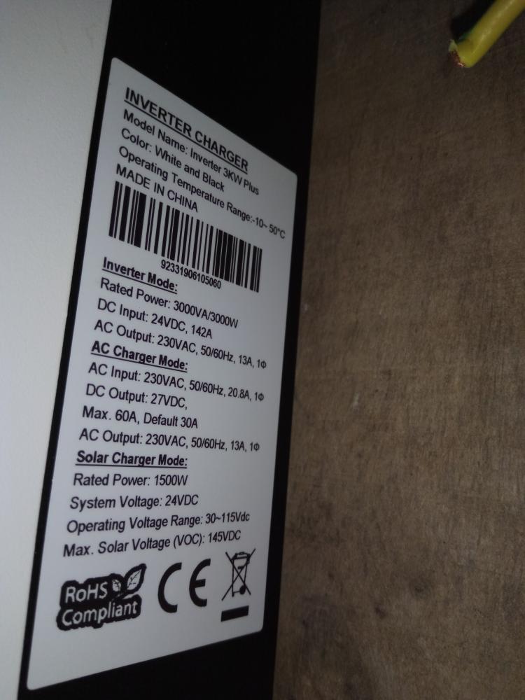

    celtillas está desconectado Forero
    oct 2013
    Aragón
    67
    Predeterminado Re: Dudas ecualización con híbrido
    Adjunto foto de las características del híbrido que tengo. No pone marca.Dudas ecualización con híbrido-img_20200203_094756.jpg
    Las baterías son 12, OPzS 350 de 544Ah en C100, este equipo fue montado en octubre pasado. Densidad de las baterías en 1,22 con una temperatura de unos 12º. Hoy vuelvo a medir a ver como está y haré otra ecualización a ver que tal queda.
    En la descripción de la factura pone: ALFA XM 3K-24 PLUS INVERSOR MULTIFUN. 24V 3KW-MPPT60-60AH
    Tengo dos series de tres paneles AMERISOLAR de 280w.

    Avatar de Tejota
    ago 2015
    Inmortal Ciudad de Zaragoza
    3.411
    El parametro 2 yo lo pondria a 60A. 120A aparte de ser demasiado, distorsiona el algoritmo de carga. El tiempo de absorcion automatico de alguna forma esta relacionado con ese parametro. Digamos que a mayor valor del parametro 2 y una intensidad de carga real baja, el hibrido pasa a flotacion prematuramente danto un tiempo de absorcion muy corto.
    Te pongo un algoritmo de carga de un banco de 48V. Es extrapolable a uno de 24V. Los conceptos son identicos. Si entiendes la curva de carga IU normalizada sabras a que corresponden los parametros del hibrido, tanto absorcion como flotacion.
    Para tus baterias necesitas una absorcion entre 2,35 y 2,40V por vaso a 20ºC. Una flotacion de 2,23V por vaso a 20ºC y una ecualizacion a 2,60-2,65V por vaso a 20ºC.
    Si son 12 vasos, ya sabes como sacar las cuentas y poner los parametros correspondientes en el hibrido.
    La densidad a 20ºC creo que debe ser sobre 1,24 Kg/l medida en flotacion obviamente. La ecualizacion sirve para igualar los voltajes en los vasos despues de cargas incompletas o muchos dias sin llegar a absorcion. Mi consejo es que las hagas manuales cuando haya mucha desviacion en la densidad de los vasos. Por ejemplo vasos a 1,16 y vasos a 1,22 medidas en flotacion.
    Las graficas de carga las puedes sacar usando un monitor de baterias del tipo fangpusun o victron bmv70x. Podrias sacarlo de datos del hibrido con el soft correspondiente pero las mas exactas te las dara un monitor de baterias con shunt.

    Avatar de Tejota
    ago 2015
    3.411
    Cita Iniciado por celtillas Ver mensaje
    Qué tal es este hibrido?
    Es un voltronic original de la serie Axpert VM3000plus. Lo bueno que tiene es que admite VOC de 145V pudiendo meter series de 3 placas de 60 celulas. Por eso tienes 6 placas 3S2P. Pasa de 30V y puede llevar baterias de plomo acido abierto con sus correspondientes ecualizaciones.
    Si has entendido las graficas que te he puesto, puedes replicarlas con tu hibrido usando el tiempo de ecualizacion para controlar el tiempo de absorcion. El tiempo de absorcion en tu hibrido es automatico, no puedes controlarlo "per se". Y si lo mides veras que no pasara de media hora con suerte. Sin software es un poco dificil medirlo exactamente pero cuando alcanze los 29V mides cuanto tiempo esta asi hasta que baja a 27V. ESo lo tienes que medir sin cargas y sin nubes para hacerlo bien. Si lo ves muy corto: menos de 15 min yo usaria los menus de ecualizacion para alargarlo. Simplemente pones el voltaje de ecualizacion (param 31) igual que el parametro 26. Asi cuando pasen los 15 minutos de tiempo de absorcion "oficial" y pase a flotacion, en menos de pocos segundos el hibrido se pondra con esa ecualizacion disfrazada de absorcion por el tiempo que pongas en ecualizacion que ya lo puedes fijar enel parametro 33 (60 min) y/o 34 (90 min) con un 35 en 0d.
