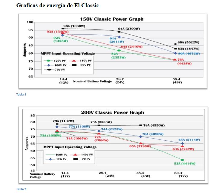

Gracias photon, no entiendo muxo, de ahí mi ignorancia. Te resumo: un midnite 150 mppt , con 4 placas de 24 v de 235 w...( Dos y dos) y el otro sería un pmt de 30 A con 3 placas de 175 w de de 12 v...como hago lo de ke acabe antes la absorción bsjandole las tensiones en este segundo, ? Y muchas gracias por su atención

series de 2 para las 235w (vmp 60v)
serie de 3 para las 175w (vmp 54v)
Vendria bien, pero.....
4 x 235w = 940w
3 x 175w = 525w
total = 1465w /12v= 122Amp, seria mucho para el midnite, por eso emplea el pwm tambien.
Como las placas de 235v trabajarian a 54v Vmp en lugar de 60 sacarian 846w y las otras 525w una suma de 1371w/12v=114amp

Se calcula con los 12v bateria.
Ahora, hay una pequeña matiz.
Por la mañana, antes del amanecer, la bateria estara alrededor de 12v (con los consumos de la noche).
Con los primeros rayos, la tension sube rapidamente a 14v (y las placas producen pocos amperios a esta hora).
Pienso que podiamos calcular los amperios que da un mppt dividiendo por 14v en lugar de 12v.
Lo que haria unos 104A max. (que el midnite si es de 90A "capara"/limitara a 90A )
Ahora, un midnite cuesta lo suyo, y "lo que pienso" y lo que se debe hacer, son 2 cosas diferentes.
El midnite tendra su manual, y hay que seguir lo que dice el fabricante.
En el manual, pagina 11, ponen una curvas con 1380w y 96w tension (14,4v).
Estamos muy cerca de los 1465w (sin olvidar que algo se pierde en el cable de bajada)
Archivo adjunto 22130
Derechos de imagen gracias a solfitos.
Igual es esto?
Yo pensaba que buscabas smperios de bajada,
