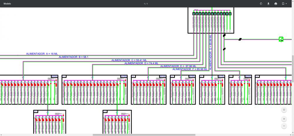

    Quiero enviar un archivo en Autocad del diagrama unifilar que he elaborado, espero sus comentarios

    no hace falta autocad.... exportalo a pdf y ponlo en el foro... (gestionar archivos adjuntos)
    AMERICODO está desconectado Forero Junior
    oct 2018
    MAGDALENA DEL MAR - LIMA - PERU
    15
    Predeterminado Re: SISTEMAS HIBRIDOS GRUPOS ELECTROGENOS Y SISTEMAS FOTOVOLTAICOS
    DIAGRAMA UNIFILAR GENERAL Rev 01A.pdf
    Envio el plano del diagrama unifilar deseo sus comentarios
    Avatar de Tejota
    ago 2015
    Inmortal Ciudad de Zaragoza
    3.411
    Habria que ampliar el pdf al 5000% para ver algo.

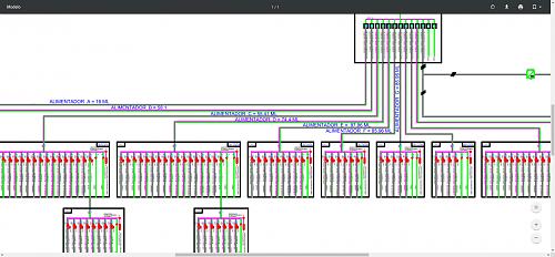

    oct 2018
    15
    DIAGRAMA UNIFILAR GENERAL Rev 03PDF1.pdf
    Buen dia ya lo amplie el diagrama unifilar de este caso lo mas que pude, por favor me ayudarian con sus comentarios.... gracias
    Pues asi lo veo yo ampliado al maximo:
    SISTEMAS HIBRIDOS GRUPOS ELECTROGENOS Y SISTEMAS FOTOVOLTAICOS-unifilar1.jpg
    Bueno, se intuyen cosas.
    Puedes hacer capturas de pantalla a png. O haz una foto o varias con el celular que se vea mejor pq el pdf esta visto que es imposible.
Nombre: unifilar1.jpg
Visitas: 95
Tamaño: 77,1 KB
