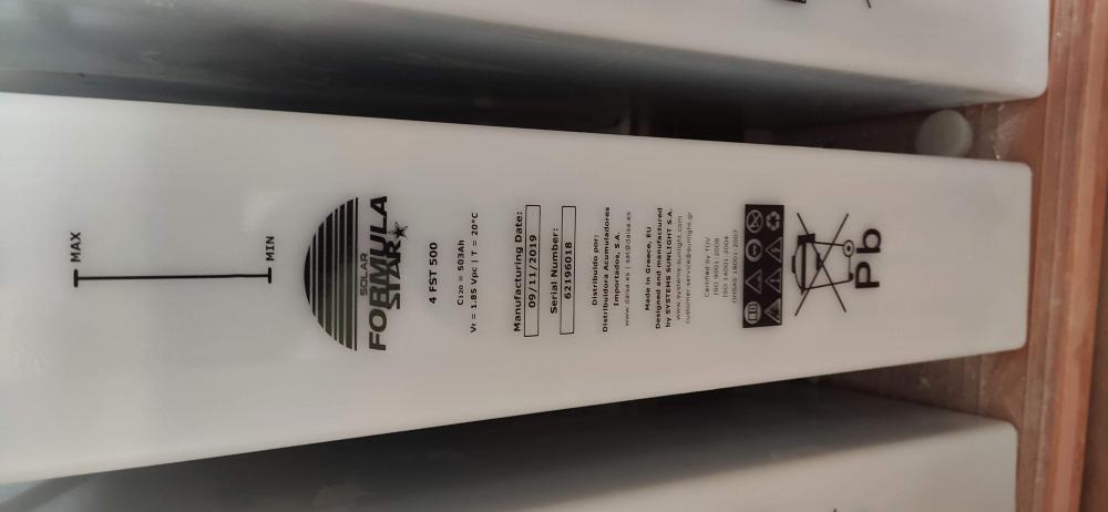

    Predeterminado Alguien conoce estas baterías
    Me han montado estas baterías en mi instalación FV y quería saber los parámetros de absorción y ecualización.
    Alguien conoce o tiene estas baterías. ¿ Y sabéis que tipo de batería es ?
    Gracias de antemano.

    Son baterías Opzs translucidas.
    No conozco esa marca-modelo de batería pero normalmente en estos tipos es por cada vaso;
    la adsorción a 2,40V, flotación sobre 2,23 y eculización sobre 2,7 (decima arriba o abajo según fabricante-modelo)

    https://www.systems-sunlight.com/wp-...zS_Leaflet.pdf
    El fabricante no da datos especificos de esos voltajes. O yo no los he visto por ningun sitio.

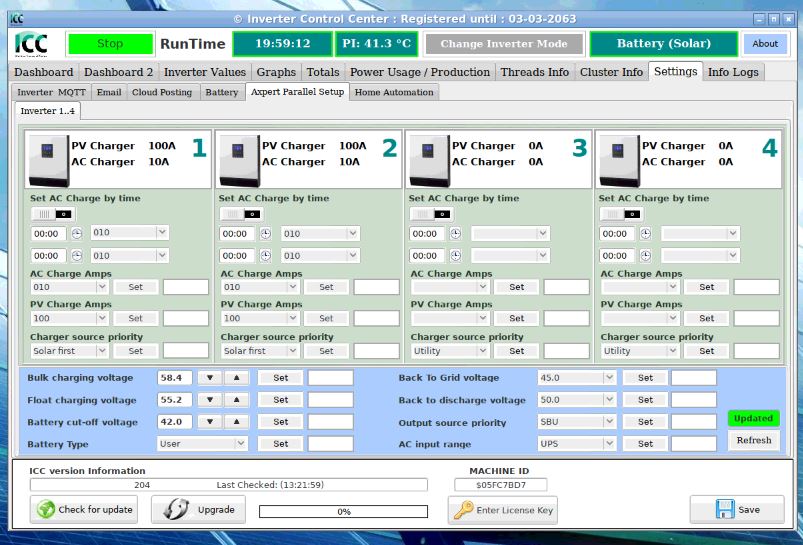

    Entonces segun mis calculos no me configuraron bien los voltajes.
    Ya que siguiendo los valores que me comentas y teniendo 24 vasos, los datos calculados serian:
    Adsorción 2.4 x 24 = 57.6V Configurado 58.4V
    Flotación 2.23 x 24 = 53.52V Configurado 55.2V
    Ecualización 2.7 x 24 = 64.8V Configurado 62V
    Y dejo imagen con los valores que me dejaron configurados.
    ¿Como están hay algún peligro?
    Gracias por vuestras respuestas.

    [QUOTE=rsr6388;392825]Gracias por la respuesta y por la rapidez.
    Si el instalador es profesional y conoce esas baterías, pues tendrás que confiar en el.
    Si no lo tienes muy claro, intenta contactar con la marca y que te indiquen ellos.

Nombre: iccsolar inverters.JPG
Visitas: 102
Tamaño: 109,8 KB
    Por cierto, en la imagen no veo el valor que dices de adsorción 58,4V. Ese mismo valor si veo que lo tienes en la carga inicial (bull) voltaje de carga inicial.

    Creia que bulk era la absorción. Nose como buscar ese valor no me aparece en el manual con esa descripción.¿Como o donde deberia poder verlo?

    Tal vez puedas verlo entrando a los parámetros del inversor
    en esa misma pantalla del monitoreo, verás una pestaña en la parte superior (inverter values) entra ahí.

    Eso es un ICC con dos Voltronic en paralelo. Ese menu no tiene voltajes de ecualizacion porque no lo ha programado el coder del ICC.
    El voltaje Bulk es el de absorcion: parametro 26 y el voltaje float es el de flotacion, parametro 27.
    El parametro de cutoff es el 29.
    Siendo unas SOPZS, el voltaje de absorcion y flotacion deberia ser muy parecido a unas OPZS.
    Sobre 59V para absorcion y sobre 54,5V flotacion.
    Los de ecualizacion los tendras que configurar en el hibrido. Unos 62V sobre un par de horas cada 30 dias.
    NO hace falta que los configures en los dos voltronics. Lohaces en uno y automaticamente por el paralelo se pone en el otro. Solamente los amperios desde red y desde regulador se configuran independientemente. El resto es comun a ambos.

    Lo ideal es poner esas placas en parejas porque los voltajes en parejas entran bien en el rango de trabajo del King.
    Vigila los voltajes que te digo ....
    Las baterias son 500Ah C120. Eso significa que pueden entregar 500Ah en 120 horas. O lo que es lo mismo 24kwh de almacenamiento, utiles el 50% para no matarlas muy pronto, o sea podrias consumir 12 kWh pero en 120 horas.
    120 horas no es un tiempo cualificado para tu instalacion. Lo usan los vendedores para inflar la capacidad y vender la moto de 500Ah. En realidad lo que necesitas tu es una C12, o sea capacidad en 12 horas que es un tiempo cualificado en una FV. Eso segun el fabricante nos lleva a 375Ah C12, luego 18 kWh, utiles 9 kWh.
    Luego puedes gastar diariamente sin Sol 9 kWh. Ahora bien, dos hibridos de esos tienen un consumo de 50W, luego son 100W durante 16 horas sin Sol mas o menos son 1,6 kWh q vas a chupar de baterias, luego te quedan 9-1,6 = 7,4 kWh para gastar diariamente.
    Un par de dias malos sin cargar baterias y estamos en zona critica....la red tendra que entrar.
    Todos esos calculos que he hecho los deberia de saber y hacer el instalador, tanto en la parte de campo solar como en la parte de bateria.
    Ademas hay unos parametros de los hibridos que chirrian un poco, sobre todo modo Eco en un paralelo.... prohibir el bypass y no cargar las baterias con la red.
    A falta de saber los voltajes de trabajo de esos vasos. Al final habra que poner los de otro fabricante... no creo que se vayan mucho .... pero a saber....
