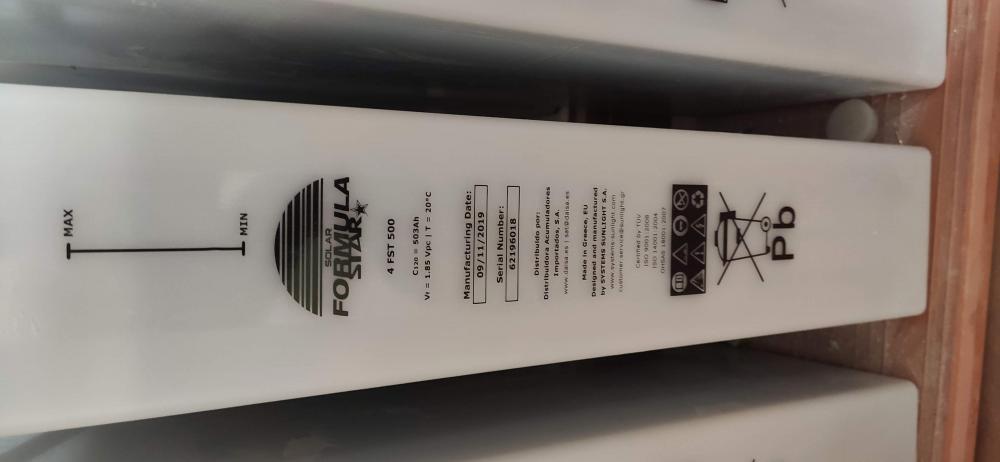

Me han montado estas baterías en mi instalación FV y quería saber los parámetros de absorción y ecualización.
Alguien conoce o tiene estas baterías. ¿ Y sabéis que tipo de batería es ?
Gracias de antemano.

https://www.systems-sunlight.com/wp-...zS_Leaflet.pdf
El fabricante no da datos especificos de esos voltajes. O yo no los he visto por ningun sitio.

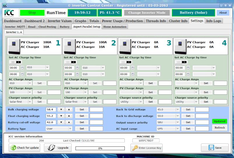

Gracias por la respuesta y por la rapidez.
Entonces segun mis calculos no me configuraron bien los voltajes.
Ya que siguiendo los valores que me comentas y teniendo 24 vasos, los datos calculados serian:
Adsorción 2.4 x 24 = 57.6V Configurado 58.4V
Flotación 2.23 x 24 = 53.52V Configurado 55.2V
Ecualización 2.7 x 24 = 64.8V Configurado 62V
Y dejo imagen con los valores que me dejaron configurados.
¿Como están hay algún peligro?
Gracias por vuestras respuestas.

Por cierto, en la imagen no veo el valor que dices de adsorción 58,4V. Ese mismo valor si veo que lo tienes en la carga inicial (bull) voltaje de carga inicial.
Creia que bulk era la absorción. Nose como buscar ese valor no me aparece en el manual con esa descripción.¿Como o donde deberia poder verlo?
Eso es un ICC con dos Voltronic en paralelo. Ese menu no tiene voltajes de ecualizacion porque no lo ha programado el coder del ICC.
El voltaje Bulk es el de absorcion: parametro 26 y el voltaje float es el de flotacion, parametro 27.
El parametro de cutoff es el 29.
Siendo unas SOPZS, el voltaje de absorcion y flotacion deberia ser muy parecido a unas OPZS.
Sobre 59V para absorcion y sobre 54,5V flotacion.
Los de ecualizacion los tendras que configurar en el hibrido. Unos 62V sobre un par de horas cada 30 dias.
NO hace falta que los configures en los dos voltronics. Lohaces en uno y automaticamente por el paralelo se pone en el otro. Solamente los amperios desde red y desde regulador se configuran independientemente. El resto es comun a ambos.
