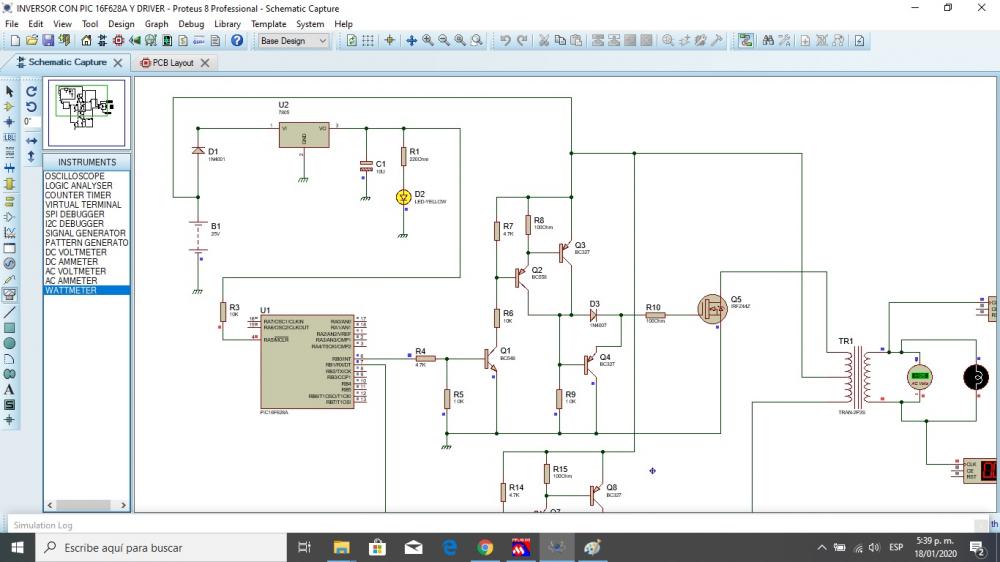

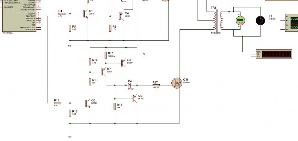

he diseñado un circuito electrónico de Inversor de Voltaje de 12Vdc a 120Vac con 60 Hz, el Transformador Utilizado es un Elevador de Voltaje ( hay que enviarlo a fabricarlo con los siguientes parámetros en el secundario (Entrada) es 13Vac 0 13Vac con corriente de 4 Amperios y en el Primario 120Vac (salida) con 60 Hz Frecuencia.

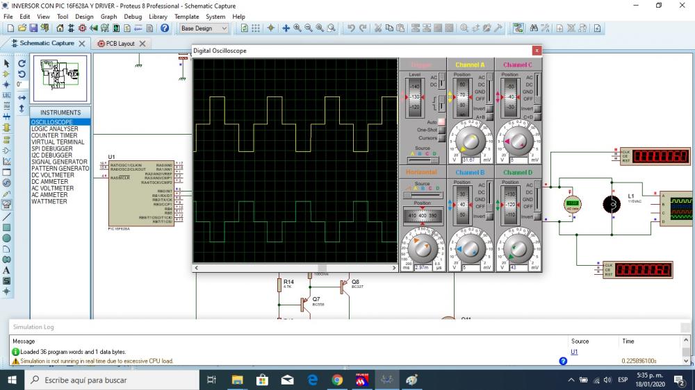

El programa esta basado en el Software Mplab de Microchip y utilice el Microcontrolador Pic 16F628A, y me genera una Frecuencia de 60 Hz Onda Cuadrada, bueno el programa lo puedo modificar para que genere una frecuencia de 50 Hz (Países de Europa, Asia y America del Sur).
El Inversor de Voltaje de 110V a 60 Hz el circuito es portable, utiliza una batería de 12V a 5 Ah y un panel de 5w, ( voy ampliar a 4 panel de 5w).
el Panel de 5w tiene un regulador de 10A con su diodo de Bloqueo para evitar la descarga de la bateria en la noche.
El transformador tiene una potencia de 60w a 120Vac y acá se conectaran cargas que no superen la potencia del Transformador y el Transformador se le puede aumentar la potencia aplicando mas alambre en sus bobinados primarios y secundarios.
Con el programa lo iré mejorando y modificando los drivers de señal para obtener la Onda Senoidal para frecuencias de 60 Hz y 50 Hz para transformadores de Voltaje para potencias Bajas de 40w a 60w
buenos les comparto imágenes del circuito electrónico con Microcontrolador Pic 16F628a y Conectarlo a la Energía Solar

bueno amigos, espero que les agrade y sus opiniones para mejor el circuito.
