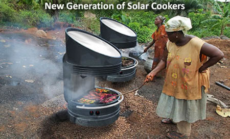

    Si no hace Sol, no se come....y la cocina en la calle.
    Nombre:  energy93_01.jpg
Visitas: 219
Tamaño: 44,0 KB
    Me da que esas familias no van a pagar nada. El tema creo que va por otro sitio.
    Ni pueden. En la foto, justamente, es un "sun-cook" (con acumulacion pasiva).
    Aunque salga gratis (para los beneficiarios) , porque hacer facil, si lo podemos complicar.
    Para que un proyecto sea util, tiene que ser robusto, sencillo, y de mantenimiento asequible ($), sino se quedara en un rincon a la primera averia.
    Y olvidaba barato, para que le toca a mas gente.
    Si, negocio. "recaudar fondos", y una foto para "justificar " la accion humanitaria y ecologica.
