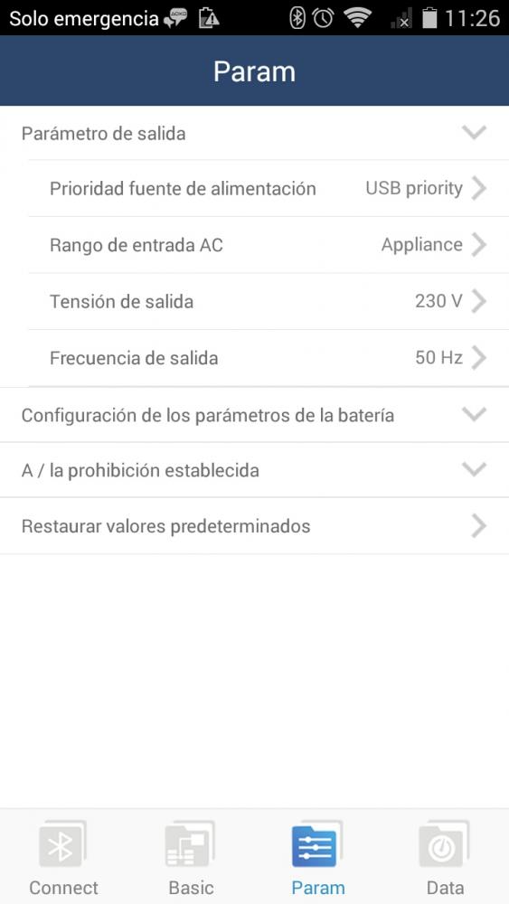

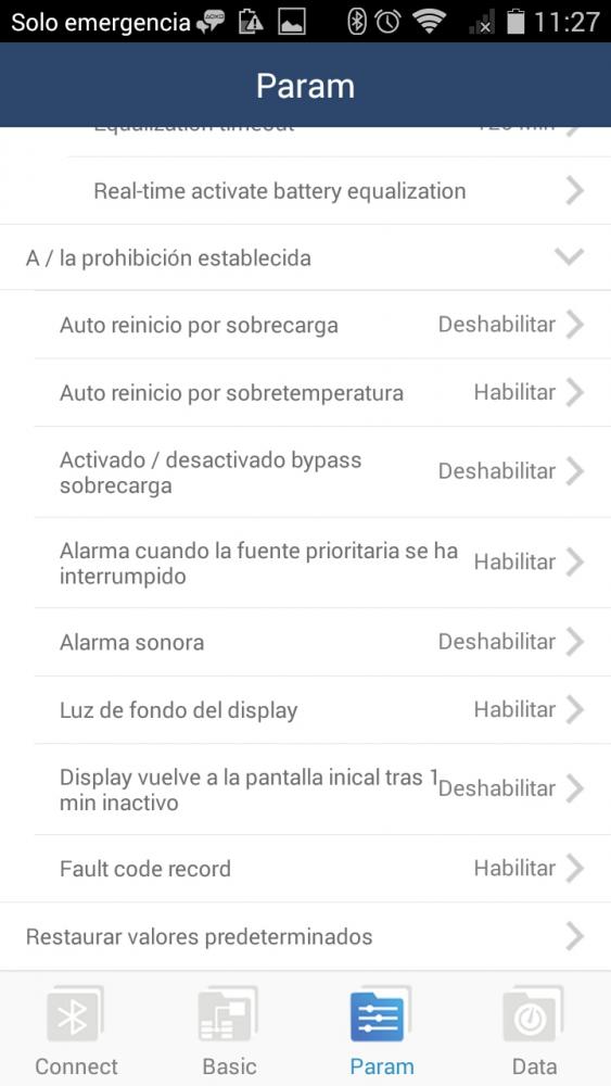

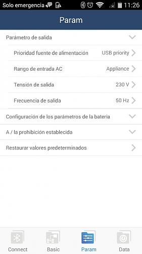

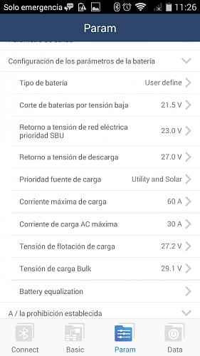

    hola
    gracias por responderme!
    ajuste de Axpert, instalación aislada de red
    prioridad fuente de alimentación: USB
    rango entrada AC :Appliance

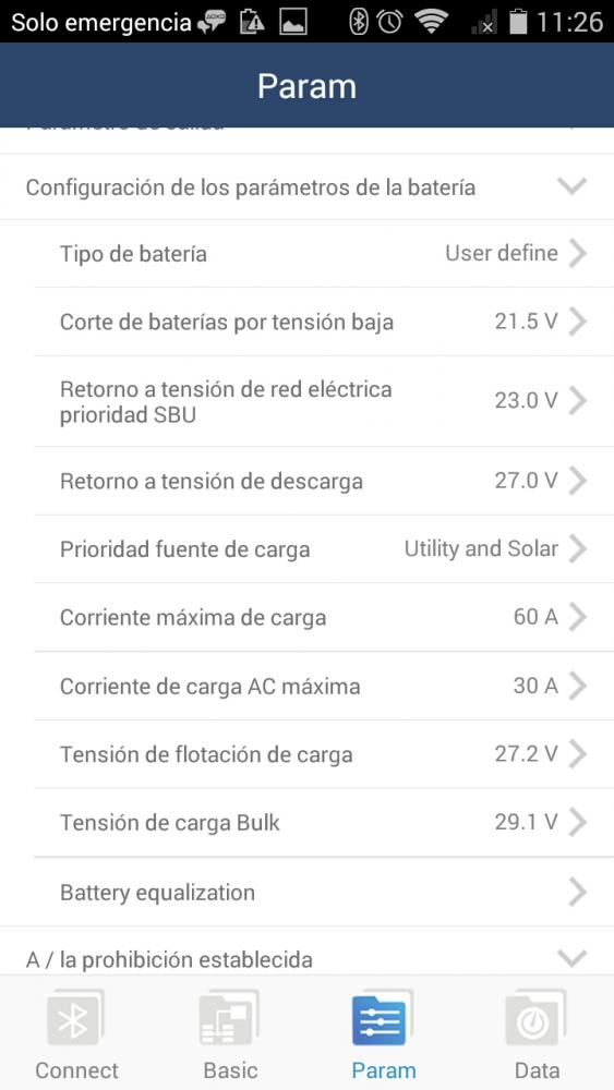

    tipo batería>: user define
    retorno atension de red prioridad usb: 23.0V
    retorno tesion descarga 27.0V
    prioridad fuente de carga. utility and Solar
    coriente max. carga 60A
    corriente max. AC carga 30A
    flotación 27.2V

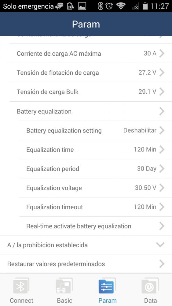

    bulk 29.1V
    equalizacion 30.5V
    gracias Mleon. intentare montar monitorización cuando pueda, y el hilo me resulta muy familiar, ya tengo experiencias parecidas de pseudotecnico, vaya movida...

    El inversor que tienes puede darte la cosecha diaria en display. Cuanto produces al dia mas o menos?
    Los parametros aparentemente estan correctos. Quizas un poco baja la ecualizacion.
    Si las baterias estan a temperatura de calle, en tu zona.... habria que subir algo mas todos los voltajes bulk, flotacion y ecualizacion. Y dejarlos como estan para el verano.
    El campo solar son 8 placas. Entiendo que estan en serie las 8 ??

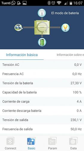

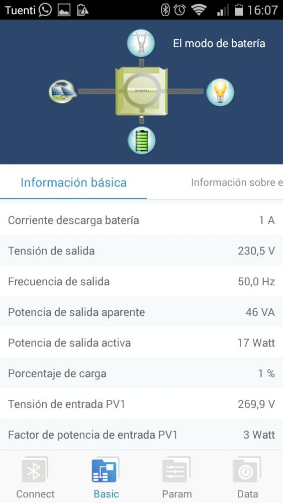

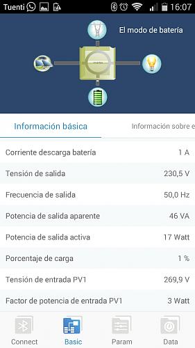

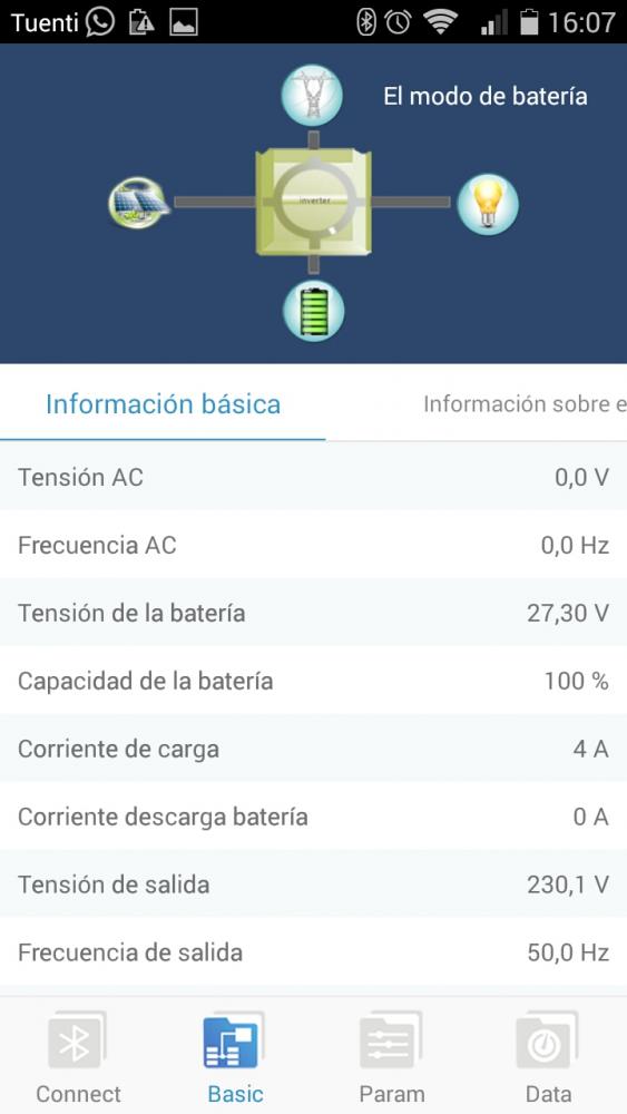

    hola, lo miro al final de dia pero hoy esta nublado a ver que sale,
    datos de ultimo mes: cosecha 12.0kWh gasto: 2.0kWh y acabo de añadir 3 placas mas hace una semana.
    8 placas en serie.
    Agua destilada en batería por encima del nivel máximo. ¿Solución?-img_20181231_145517.jpg
    fabricante de TAB pone Bulk 28,8v y Flotacion 26,7v
    llevamos casi 3 semanas que no cargaba nada el inversor, sin gastar nada de batería saltaba a las 11 de la noche alarma, hasta que se restaurado valores preterminados de inversor y ya va como reloj suizo. yo ya no sabia que podía pasar si estaba programado igualmente como ahora y no cargaba nada, muy raro...
    lo de poner una batería en paralelo que os parece??
    y sigo sin entender cuando ya me sobra energía de placas y batería esta cargada... sigue alimentando la batería el inversor?
    gracias por vuestro tiempo y consejos!!
    8 placas en serie.
    Creo que esta claro lo que le pasa no?
    Si antes tenia 5 placas en serie, normal que no coseche nada. 12kwh en 17 dias o en 30 dias de mes es mas bien poco. Solo produciria en las horas centrales del dia ya que no llegaria al corte del mppt con 5 placas enserie.
    Ahora con 8 tiene que producir bastante mas y entrar dentro de margen.
    Pero oye, la culpa es del hibrido que dicen en este foro que no van bien.
