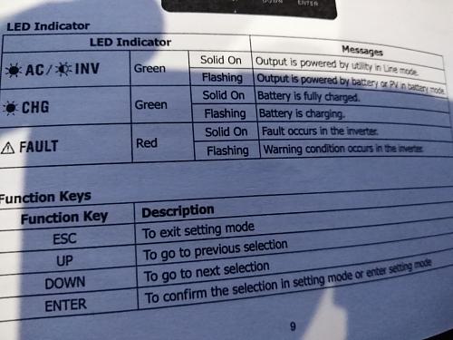

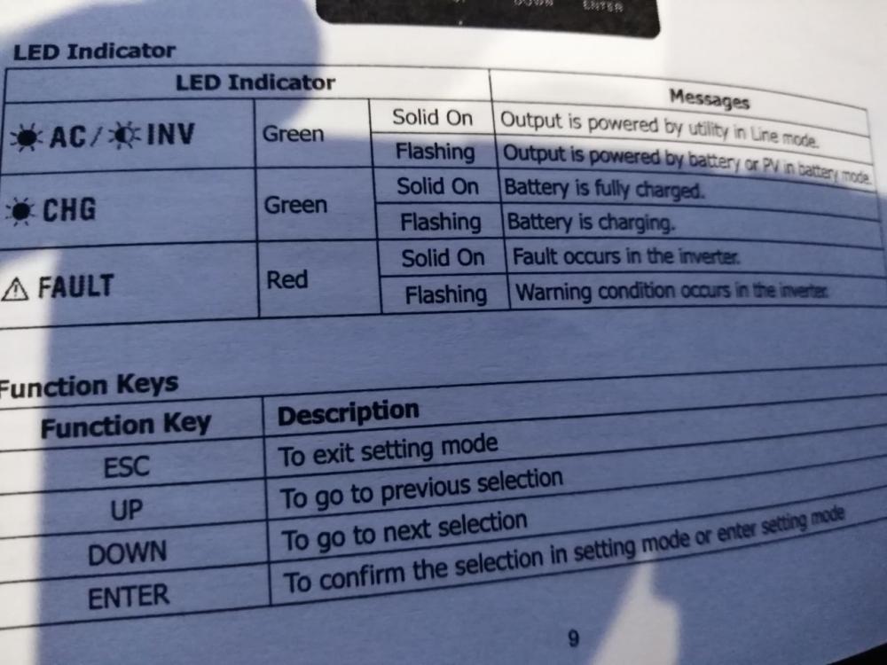

    Olvidate del CHG led en verde para baterias cargadas completamente. MUST no lo tiene implementado asi. Segun el manual de MUST ese led es amarillo y solo indica si las baterias estan cargandose o descargandose. En el display baterias cargadas es cuando las barras de la bateria estan las 4 fijas.
    Esto es diferente a Voltronic... en los manuales Voltronic el CHG led verde fijo indica flotacion(bateria cargada):
    Baterias de GEL 12v 190a en SERIE en Inveror 24v. Diferencias de voltaje entre ambas muy Grosero. Porque?-photo5803136305008325277.jpg
    Entonces no aguanta el MUST mucho tiempo de absorcion?? Minimo deberia de estar 20 minutos. Intenta mas o menos medir ese tiempo.
    Eso de los 5 minutos veo que esta puesto en lo de SBU y SOL. A ver si va a tener un comportamiento diferente a Voltronic. En vez de poner en el param1 SBU pon SOL y en el param21 en vez de 28,2V pon 26,5V. Pero asi solo con la solar podras completar la carga. Para completar la carga con la red habria que poner el param21 por encima de 28,2V pero no pasaria automaticamente a modo bateria... seguiria en bypass eternamente. Y todo esto ocurre porque en el param 21 no han implementado el FUL en los MUST.
Nombre: photo5803136305008325277.jpg
Visitas: 125
Tamaño: 80,5 KB
    Perfecto. Y el 10, selecciono OSO ?
