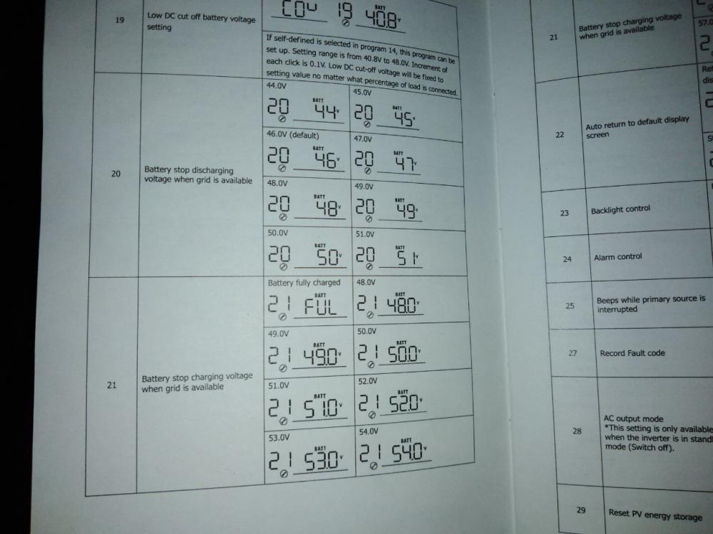

    Me interesa saber si el 21 en los MUST se puede configurar en FUL. En Voltronic si. Y en teoria en MUST tambien pero igual han quitado esa opcion en el firmware.
    Pues yo tampoco se si el 21 se puede configurar en FUL (batería llena), lamento no poder echar una mano con eso Tejota. Pero digo yo que polyar sí podra ver en su inversor si eso es posible, nooo!!! y comunicarlo.

    Te cuento que el 21, no dice full, así que pise 28,2.

    Tenia muchas dudas, con el valor del 21, x que al elevarlo de 27, y poner en CSO, el aparato no salia de cargando la bat, nunca alcanzaba este valor, para que active el bypass. Y por ende, la producción solar se metía a las baterías o eso quería mas algo también de la red a las baterías y todo el consumo, las cargas, desde la red.

    Consideraciones de offgrid y ongrid para otro hilo y para los papistas. Aqui estamos a lo que estamos y no para hablar del sexo de los inversores.
    Vaya cagada con MUST y el param 21 sin FUL. Esto trastoca todo ya que no hay opcion de pasar a modo bateria una vez se hayan cargado las baterias con la red. La opcion menos mala es poner el voltaje de absorcion 28.2 en el param21 pero eso implicaria que no habria tiempo de absorcion si por ejemplo no hubiese sol o las condiciones fueran malas cuando se alcanze la absorcion.
    Dejo foto con el param21 con opcion FUL en un voltronic que aunque sea de 48V tiene la misma estructura de firmware que ese MUST pero no ser por qué los de MUST lo han quitado.
    Baterias de GEL 12v 190a en SERIE en Inveror 24v. Diferencias de voltaje entre ambas muy Grosero. Porque?-param21.jpg
    Si vas a comprar algun inversor de este tipo hibrido que no sea MUST por favor. Les falta mucho rodaje todavia.... creo que esta bastante demostrado.

    Vamos a ver si seguimos aclarando conceptos. Yo creo que donde falla tu razonamiento es en desconocer como es el proceso de carga de una bateria de plomo. Tanto Voltronic como otros reguladores usan el algoritmo IU como un standard para cargar las baterias de plomo.
    Mira esta foto con su texto explicativo. Es para bancos de 48V pero vale la interpretacion para bancos de 24V. Sobre todo presta especial atencion a las curvas de las graficas para comprender los estados de bulk, absorcion y flotacion.
    Esa curva es la que deberia de hacer el MUST si su algorimo de carga esta ajustado al standard IU.
    Los parametros configurables para el algoritmo de carga de las baterias esta dado por los parametros del MUST numero 17 (voltaje de absorcion) y 18 (voltaje de flotacion).
    Para cargar correctamente la bateria el voltaje debe de llegar al valor del param17 si o si. Y si no llega algo pasa. Debe de estar un tiempo (tiempo de absorcion) constante a ese voltaje y transcurrido ese tiempo pasar a param18 (voltaje de flotacion).
    Si la bateria solo alcanza el voltaje de flotacion sin llegar nunca al de absorcion, la bateria no se cargara bien ya que necesita estar un tiempo en ese estado de absorcion para que la electroquimica se complete. Por eso cuando el led verde chg se mantiene fijo quiere decir que ha pasado la bateria por todos esos estados. Si parpadea es que no se ha completado todo el ciclo de carga.
    No se pero tiene pinta de que algo han hecho mal en el firmware del MUST para que no alcance el voltaje de absorcion. Es como si fuera un perfil de carga de litio en vez de plomo. Seguro que el 14 esta en USE?? Verifica si en param14 poniendolo en AGM o FLD te deja cambiar los parametros 17 y 18. En principio no deberia ya que estan preconfigurados a unos valores fijos pero de MUST ya puede ser cualquier cosa.
    Sobre SOL y SBU. Es lo mismo, lo unico que en SOL bypassea cuando o bien no hay Sol o bien se llega al param20 (la primera condicion que se de). Mientras que en SBU solo hay una condicion para bypassear: que se llegue al param20. Cuando esta en bypass el param1 cambia automaticamente a UTI y dejara de bypasear cuando se alcance el param21 que Lo que ocurrira es que el param1 se pondra en SBU. Asi al menos funciona en Voltronic. En MUST ya me creo cualquier cosa porque es obvio que hay diferencias.
