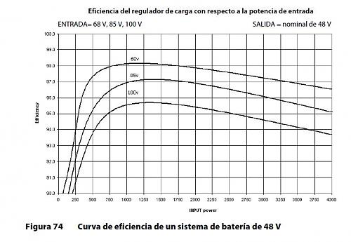

    Esta es la curva de rendimiento de los Flemax 60-80 con una bateria de 48V, puedes ver que cuanto mas baja es la tension de placa mas alta es la eficiencia o rendimiento del regulador, a tension de placa de 68V rendimiento del ~96.7 - 98.1% para potencia de placa superiores a 300W, con tension de placa de 100V baja el rendimiento al 93.8 - 95.8%, puedes observar que desde una potencia de placas de unos 750W hay una diferencia constante de rendimiento de un 3% esto en cuanto al rendimiento del regulador.
    Al pasar a cuatro placs el 'rendimiento' de la tirada de cable mejora pues la caida de tension que se producira desde el Regulador a las Placas sera menos, esto va en funcion de la seccion del cable y la longitud de esta conexion, al pasar a 4 placas en serie en vez de tres, con el cable actual tedras menos caida de tension y menos prerdida por este motivo, pero si esta ganancia en el cable es menor que la perdida en el regulador no interesa, todo seria calcularlo.
    La curva indica lo que se sule comentar sobre que la tension de placa de entrada a un regulador MPPT, que no deberia superar el doble de la tesnion de bateria porque bajaria mucho mas el rendimiento, su curva estaria en la grafica por debajo de la linea de 100V.
