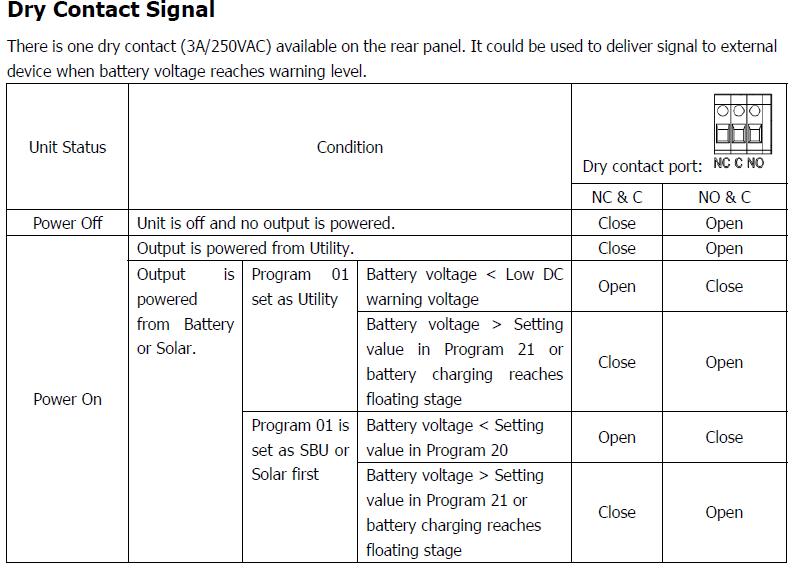

    Cita Iniciado por salvafotografia Ver mensaje
    Es un Axpert
    Si lleva el conector verde de la foto, si que se puede.
    En el manual de instrucciones te viene cuando se activa la maniobra y con que valores. Apartado Dry Contact Signal.
    Si ese conector no esta desde el hibrido fisicamente y sin nada mas no se puede hacer. Habria que añadir cosas.
    Tambien podrias hacerlo desde un monitor de baterias tipo BMV en donde arrancarias el generador por SOC o por otro valor intrinseco de las baterias.
    Tambien el generador tiene que llevar arranque por maniobra. Si no lo lleva, pues poco podras hacer.

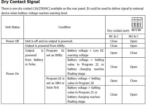

    Añado a lo que opina Tjota, la falta de datos 'invita' a no contestar
    aqui te dejo lo que he sacado del manual, ni siquiera has posteado el modelo en concreto, y como podras deducir me ha supuesto varias consultas en google para descartar otros modelos y llegar al que posiblemente sea el tuyo, no estamos para perder el tiempo!!!!!

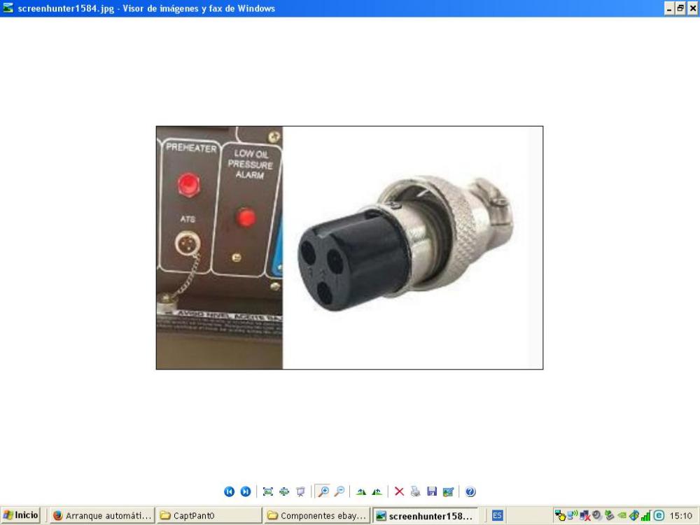

    Si tu grupo tiene este tipo de conector para el arranque automatico hay varios hilos que hablan de como cablearlo

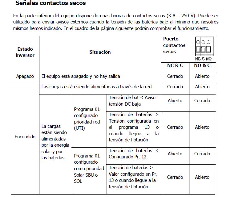

    El cableado lo tienes bien hecho puesto que el grupo arranca y para, en cuanto a la programacion el anexo en castellano de #6 lo dice claro,
    Contacto NO & C
    #01 UTI:
    Vbat < aviso DC baja -> cerrado, arrancado
    Vbat > V confg #13 o cuando llegue a tension de flotacion -> abierto, parado
    #01 SOL o SBU
    Vbat < V confg #12 -> cerrado, arrancado
    Vbat > V confg #13
    o cuando la bateria llegue a tension de flotacion -> abierto, parado
    Como lo tienes #01 SBU sera este ultimo parrafo,
    debe arrancar a 46V que indicas tener programado en #12
    debe parar cuando la tension de bateria suba de lo programado en #13 en tu caso 55V o cuando la bateria llegue a tension de flotacion, que estara programada en el #27 que debera andar sobre los 54.5V, no lo indicas,
    Lo que te puede estar sucediendo si tienes bien programada la tension de flotacion es que: un consumo fuerte hace bajar la tension de bateria a 46V -> arranca el grupo empieza a cargar la bateria y cuando se desconecta ese consumo sube rapida la tension al nivel de flotacion con lo que el grupo para, el parametro #13 que tienes a 55V en este caso no interviene ya que la tension de flotacion se supera antes.

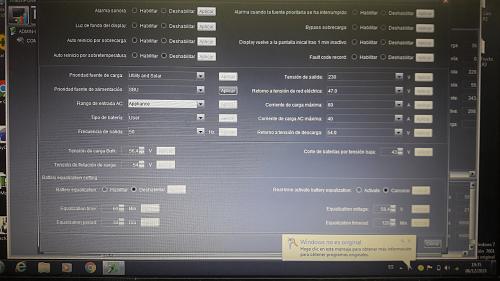

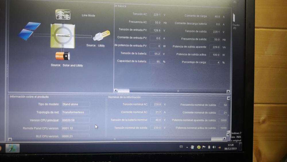

    Predeterminado Re: Arranque automático de generador en híbrido?
    la situacion es la siguiente a 47v se activa el grupo empieza a cargar y a los 48 v el rele cambia de estado, ya no le da la orden y como la central del grupo tiene un tiempo antes de parar el grupo sigue cargando, cuando para el grupo que ya no tiene tension de entrada el rele vuelve a dar la orden se vuelve a encender el grupo asi todo el rato hasta que la central del grupo se bloquea. la bateria baja hasta los 43v de corte y corta la luz. son baterias de plomo, sin consumos grandes
    os paso una imagen de la configuracion del programa los otros valores no los tengo en foto.
    Avatar de Tejota
    ago 2015
    Inmortal Ciudad de Zaragoza
    3.411
    En vez de SBU, pon USB o SUB. Y me cuentas que pasa cuando baje de 47V.

    Es que ese comportamiento no es normal. Todos los Voltronic que llevan ese conector verde se comportan igual en funcion del voltaje de la bateria y lo que haya configurado en los parametros 12 y 13.
    De todas formas no se que version de firmware tendras pero no he oido nada de un bug de esas caracteristicas en el VMIII.
    Los minipuentes que hay en la tarjeta de comunicaciones donde va el conector verde no los has tocado no?
    Si fuera un bug de firmware, que es muy posible, ya que la orden de activacion de rele viene directa a esa tarjeta de comunicaciones desde la placa de control del hibrido (firmware), pon por aqui la version de firmware para proximos navegantes. Tanto la actual como la que te pongan.

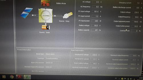

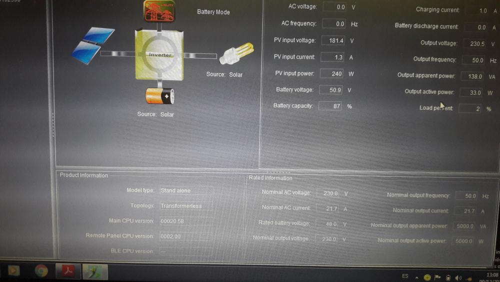

    Hola
    adjunto las imagen de las versiones de firmware
    versión vieja
    versión nueva
