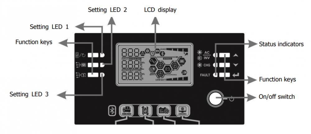

    Hola, no consigo entrar en el modo configuración de un Axpert VMIII de ninguna manera. El botón de Enter funciona perfectamente, pues da un pitido al pulsar, pero al mantener pulsado un rato no hace nada y debería entrar en el modo configuración. Cuando se instaló se entró sin ningún problema.
    Mediante Bluetooh hemos conseguido parametrizar, pero por el teclado no hay manera, ¿alguna idea?, quizás algún modo de bloqueo.
    Cuando mi conocido me llamó porque no tenían luz, al llegar me encuentro las baterías secas del todo (3 Pylontech de 2.4), el inversor pitando con el aviso 15, no cargaba las baterías ni sacada alterna.....hacia sol, el primer día en muchos.....la tensión que marcaba de paneles era correcta y tras cortocircuitar los paneles, también comprobé que la corriente era correcta. Tuve que apagar las baterías y volver a encenderlas para que el inversor comenzase a cargar y a generar alterna.....no lo hizo ni apagando encendiendo el inversor, sólo cuando apagué las baterías. Luego comenzó la carga correctamente, pero ya era tarde y apenas cargó un poco.
    Lo más extraño es que el inversor apareció en configuración por defecto, entre otros la tensión mínima de baterías a 42, cuando estaba a 47.5 y las de carga a 53.2. Algo o alguien hizo que el inversor se volviese a los parámetros de fábrica pero, y lo de que diese el aviso 15 cuando había unos 800w de potencia disponible en los paneles?
    Y ahora para colmo no hay manera de entrar a parametrizar por el teclado ¿?.
    La instalación consta de un Axpert VM3 de 5kw, 3 baterías Pylontech de 2.4 kw y 6 paneles de 330w poli.

    Vaya, un Voltronic en coma....
    Manten pulsadas simultaneamente las 3 teclas de funcion de la izquierda del panel durante 5 segundos.
    Y despues me cuentas.
    Y pon los parametros que tienes puestos. Me da que ese problema es por una config inadecuada.
    Hasta aqui mis dos centavos.

    Lo primero gracias por responder. Hoy he probado a pulsar los tres botones de la izquierda a la vez y no he visto que hiciese nada especial........pero despues ya he conseguido entrar en el modo de configuración.
    Hoy ha habido sol y se han cargado las baterías, todo parece normal hoy. Ya veremos a partir de mañana.

    españa
    26
    Predeterminado Re: Problema con Inversor Axpert VM3 5k
    buenas tardes.
    no hay forma de ver los registros, graficas en el watchpower, puedo programarlo pero no veo las graficas
    alguien sabe como hacerlo? tengo la version 1.13
    Avatar de Tejota
    ago 2015
    Inmortal Ciudad de Zaragoza
    3.411
    Cita Iniciado por Artujul Ver mensaje
    buenas tardes.
    Si manda los datos correctamente el hibrido, se deberian de ver en el watchpower. Lo que pasa que watchpower vale para un monton de modelos y no se si el tuyo sera 100% compatible con ese programa.
    Lo que si lo tienes que tener conectado las 24 horas para que vaya pillando datos. El hibrido guarda algun historico pero son muy globales (dias, meses, años). Los de minuto a minuto los manda en tiempo real al watchpower si esta conectado claro.
