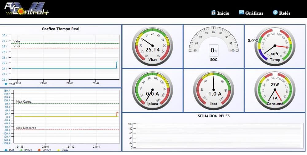

    Buenos dias.
    Hoy por fin se ha producido un cambio.
    Esta mañana nos levantamos con una medicion de:
    24'8v baterias.(Recordar que por el dia solo wifi+ 2 bombillas+ cargas movil y pc)
    A las 10:00h encendimos el generador y con todo encendido en casa( nevera, wifi, moviles...) empezo a cargar, el bypass por fin lo hacia correcto.
    A las 11:30h y con generador y Sol subio a 29'2 baterias y manualmente ecualizamos, por fin permitio una ecualizacion.
    Los marcadores llegaron a 30'5v baterias y nos acercamos a las baterias y hervia el agua.
    Asi estuvo hasta las 13:00h no subio mas de 30'5v.
    A las 13:00h quitamos ecualizacion manual y generador.
    Ahora valores de 26v placas 4A y baterias a 26v.
    Importante cuando flipais porque tienen parametros no logicos en el monitor, me gustaria poder mandar videos, no se como puedo colgarlos.Por otro lado a veces los parametros del inversor hasta que se estabilizan despues de cambios( sale el sol, enchufo generador, apago diferenciales.. ) dan unos parametros extraños.Hoy en un momento de la ecualizacion las placas me daban 40v solo por un momento, quizas se marea el inversor en momentos,yo no se...

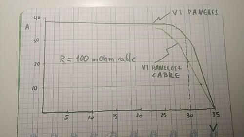

    Lo que hay que tener mas claro
    A) Como están las placas
    para ello lo lógico es medir en CADA PLACA cuando estén a pleno SOL en las horas centrales del dia tres valores principalmente que son:
    A1) Voltaje en circuito abierto
    A2) Intensidad en cortocircuito (cortocircuito entre los dos cables de la placa..cuidado con que no estén los cables conectados a nada)
    A3) Intensidad cuando esta la placa cargando las baterías
    Creo que aun no tienes como medir ambos valores, yo te recomende el polimetro con pinza por facilidad de medición
    Si tuvieras una pinza amperimetrica seria relativamente sencillo de medir, al menos el valor A3)
    Con esto sabríamos si de verdad estan bien o no cada placa, si hay alguna defectuosa o peor que otras etc
    B) Como están las baterías
    para ello habria que medir en CADA CELDA
    B1) Tomar la medida de densidad de electrolito (no es una medida 100% fiable pero es de las mejores que se pueden hacer)
    B2) Ver el valor de voltaje de cada celda especialmente cuando estan las baterias un una fase mucha descarga o en una fase de mucha carga
    Con esto nos haríamos una idea del estado de cada celda
    C) Como está la instalación
    Creo que ya has hecho algunas acciones...conexiones oxidadas, apretar cables, etc
    Dado el estado general de lo que hizo el "instalador", tampoco sobra que nos indiques
    C1) Longitud y calibre de los cables entre placas e Hibrido
    C2) Longitud y calibre de los cables entre Baterías e Hibrido
    Con esto veríamos si se pierde mas de lo deseable en los cables

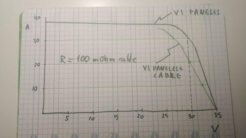

    Esta perdida en el cable, en tu caso, puede ser critica para que se carguen bien o no con la configuracion en paralelo
    Me han pasado algo de información que creo explica perfectamente el posible problema
    Supongamos que tenemos unos cables en los que tenemos una resistencia de 0,1 Ohmio.... eso seria equivalente a tener unos 15 mts de cable de 6mm2
    Tomando una curva real de una placa de 60c, y multiplicando por 5 la intensidad (placas en paralelo) tendríamos la siguiente gráfica
    Como se ve en la situación de carga en donde hay un valor de 30V tendríamos aproximadamente:
    30A de carga según la curva teórica
    20A de carga según la curva modificada por tener cables con 0,1 Ohm
    Si nos situamos en el punto de 27V tendríamos
    38A de carga según la curva teórica
    30A de carga según la curva modificada por tener cables con 0,1 Ohm
    El tema sera mas grave cuanto mas resistencia tengas, por lo que es importante saber el calibre y longitud de los cables (ademas lógicamente de que dichos cables estén bien conectados)

    Como un usuario de PVControl+ tenia una Raspberry libre durante unos meses se ofreció a mandarsela a KORIKI y poder monitorizar su instalación FV
    Como KORIKI nos indicó los parametros minimos necesarios....
    - la SSID y Clave de su WIFI,
    - Capacidad de la bateria
    .....se ha podido mandar para que se pueda simplemente enchufar y que funcione
    Hoy parece que KORIKI la ha enchufado y ya ha empezado a grabar datos
    Estos días podremos ver realmente como carga/descarga etc (se ha configurado para que se pueda conectar desde fuera y ver los datos)
    Se podrán ver los datos en tiempo real (hay que sincronizar el valor del SOC al que tenga la batería actualmente)

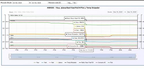

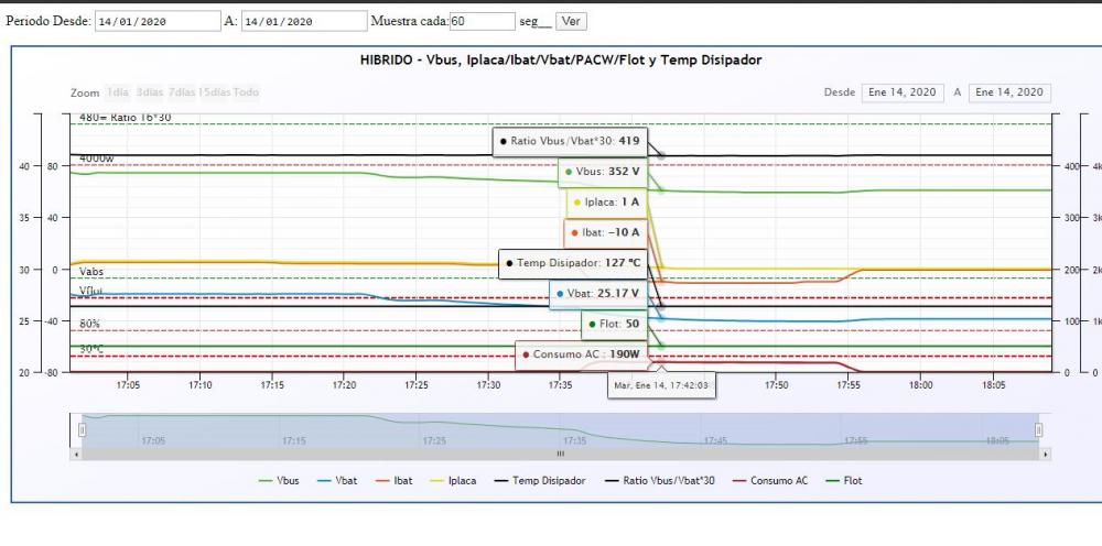

    Como con las gráficas históricas que se guardan
    Por ejemplo aquí se ve que el Hibrido ha tenido un consumo de unos 190w desde las 17:35 a las 17:55 mas o menos
