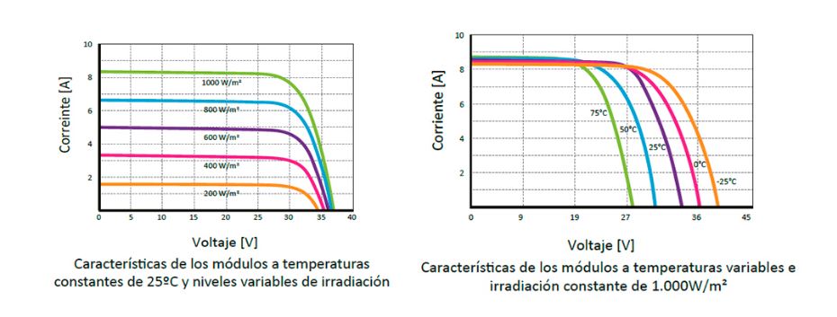

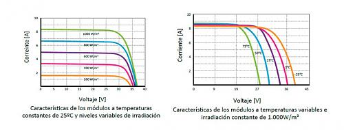

    Intento aclarar algunos conceptos....
    - El valor de 29,6V es el valor en el punto de maxima produccion
    - El valor en circuito abierto es 36,8 v
    - Dichos valores de voltaje dependen de la temperatura... pero no (basicamente) de la irradiacion solar.... es decir permanecen constantes durante todo el dia
    - Lo que si varia mucho con respecto a la irradiacion solar es la intensidad que puede generar
    Adjunto de nuevo la gráfica típica del funcionamiento de una placa fotovoltaica
    Miniaturas adjuntadas Miniaturas adjuntadas PROBLEMAS INTERMINABLES EN MI INSTALACION-curvas-i_v.jpg

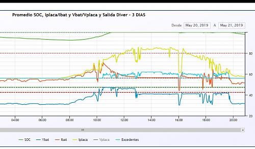

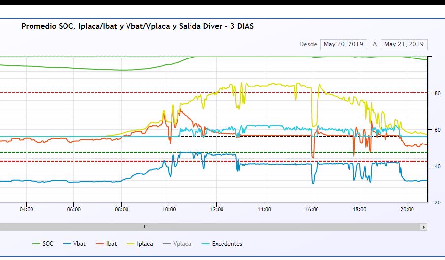

    Si KORIKI quiere le mandamos prestada hasta Abril una Raspberry configurada para su hibrido en donde solo tendrá que enchufarla con un cable USB para capturar los valores de su instalación FV (Producción, consumo, Vbat máxima y minima, etc)
    Asi se podra ver por ejm la curva de carga de cada dia, etc
    Si tiene conectividad a internet, se podra ver y configurar el Hibrido a distancia.... , en cualquier caso si no tiene internet lo podra ver en local y poner "datos" donde ahora hay "dudas"

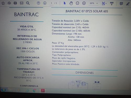

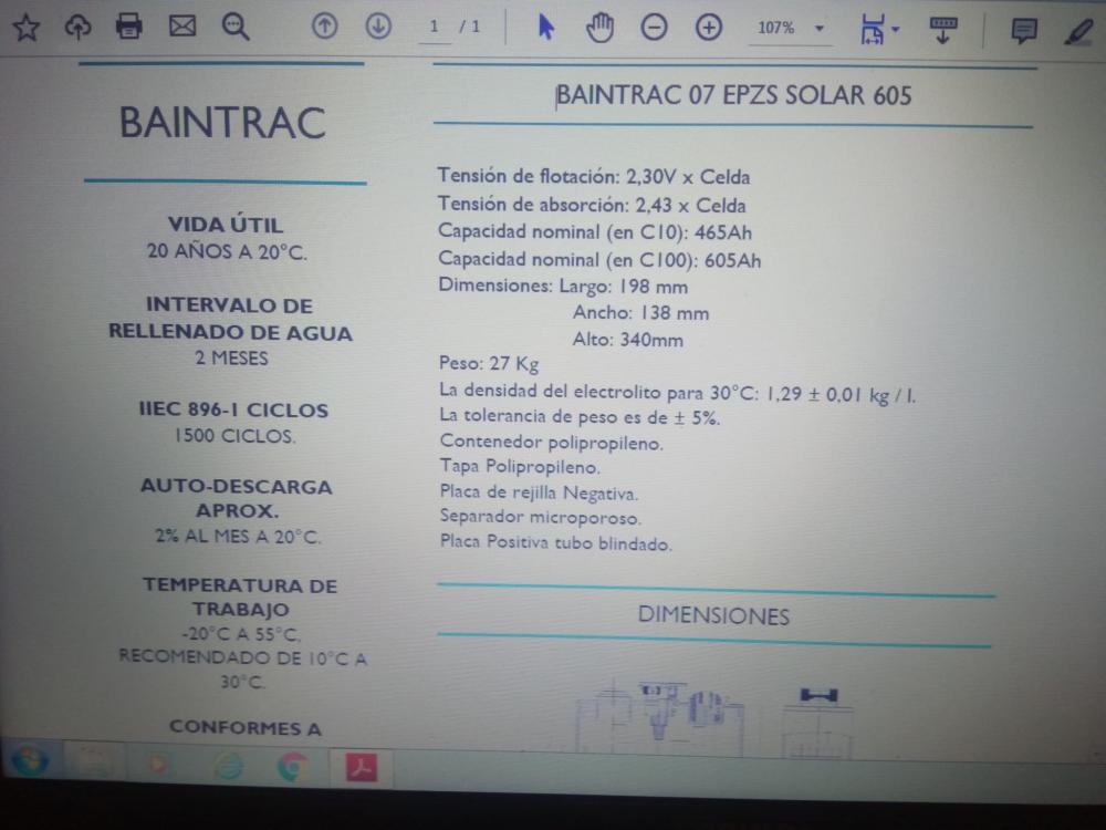

    Hoy hemos hablado con ENERGY de mi generador y me dice que al no ser de ONDA SINOIDAL PURA ibamos a tener problemas con las cargas, propone que regulemos relentí o que carguemos las baterías con cosas enchufadas para que no lo rechazé el inversor.(Mañana probaré).
    Ya me han mandado también ficha técnica de las baterías, cuelgo la foto.
    Si necesitaís más medidas para orientarme, pedir y se os dará y muy muy muy agradecida.

    Tocate las pelotas..............."EPZS Solar".
