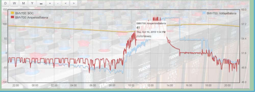

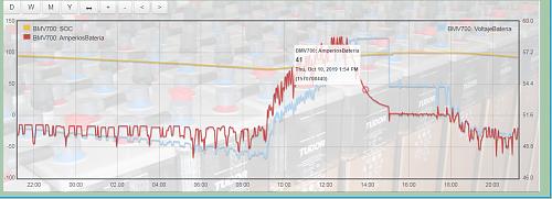

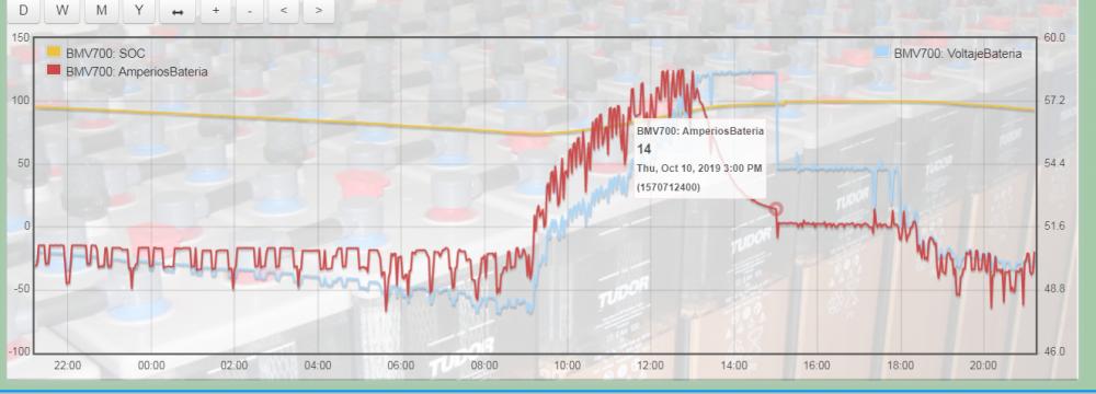

    Entiendo que con "Du" te refieres a variacion de Intensidad y no de voltaje como lo has puesto. En absorcion el voltaje es constante. No puede variar.
    Du/Dt es la pendiente de la curva I vs tiempo en la etapa de absorcion.
    Una curva I vs tiempo tipica de carga puede ser esta:
    Ahi la Icola es 14A para un banco de 1000Ah C5 donde la pendiente ya tiende a cero.
    Si aplicamos ese 4% de la capacidad para determinar Icola en ese banco tendria que ser 40A. Luego el paso a flotacion lo haria en donde se señala en la grafica donde la pendiente Du/Dt es muy pronunciada (muy negativa).
    Cual es la buena?

    D(delta)U/Dt es voltaje, no intensidad. En absorción lo que varía es el voltaje, no la intensidad. Se trata de una curva IuI. A medida que vamos avanzando en absorción, partiendo del punto de carga donde se ha cargado la batería casi al 100%, o sea 2,4V/elemento, vamos subiendo de voltaje hasta el punto programado, en función de uso o DOD de la batería. Y el tiempo de absorción se calcula según qué fabricante mediante la variable Du/Dt, o sea dependiendo del tiempo que el voltaje se mantiene invariable durante un tiempo establecido se da la carga por terminada.
    purinagripal está desconectado Forero
    may 2019
    Lajares Fuerteventura
    75
    Predeterminado Re: Baterias monoblock muertas. ¿Recambio?
    Pero según indica mi regulador en absorción el voltaje es constante a 28,8v. El regulador es un flexmax80.
    Antes de llegar a absorción, lo que el regulador llama BULK, si que es creciente el voltaje, desde unos 24v hasta q llega a los 28,8v entonces pasa a absorción y se mantiene constante en esos 28,8v hasta q la I llega a lo establecido, que pasa a flotación.
