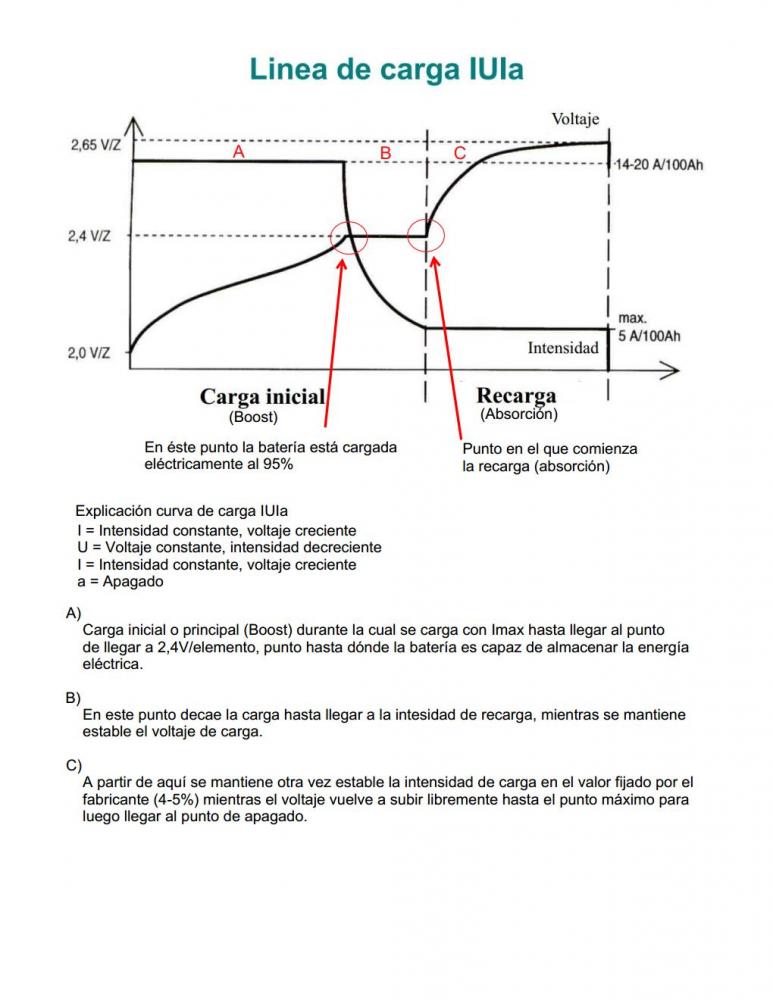

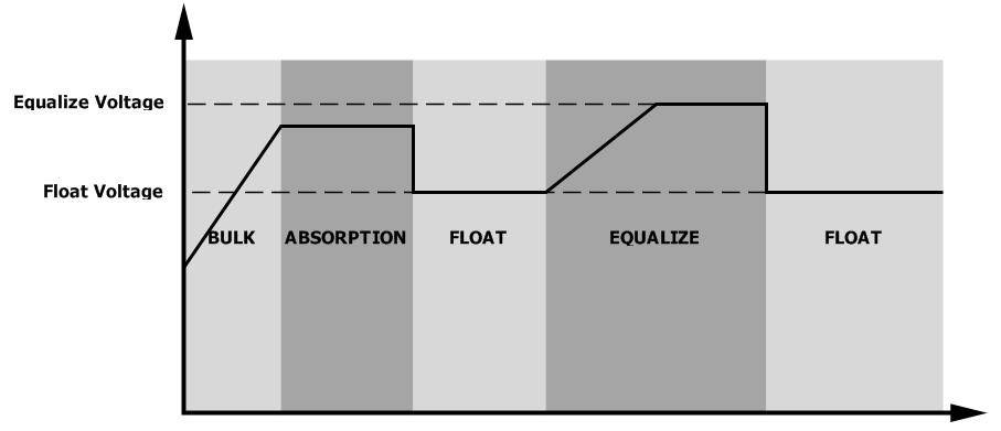

  8. #33
    Avatar de TAB
    TAB
    jun 2008
    Ribarroja del Túria, Spain
    500
    Predeterminado Re: Baterias monoblock muertas. ¿Recambio?
    En el primer gráfico os muestro la línea típica de una curva IU y su funcionamiento. Evidentemente los voltajes finales corresponden a uso industrial con baterías descargadas al 80%. Por ello se debería ajustar el valor del bloque de recarga al voltaje de absorción programado para cada caso. Y tampoco incluye las fases de flotación y ecualización que vendrían a continuación de la curva, pero añado otro gráfico esquemático para visualizar el funcionamiento, ya que evidentemente en nuestro caso el cargador no se apaga (a) si no sigue con las fases de flotación y/o ecualización de forma continua.
    Podréis ver el comportamiento de las curvas de voltaje e intensidad durante las diferentes fases de carga de las baterías.
  9. #34
    Avatar de Tejota
    ago 2015
    Inmortal Ciudad de Zaragoza
    3.411
    El primer grafico no es igual al segundo grafico en cada fase. Yo en el segundo grafico veo el voltaje constante en la fase de Absorcion. En el primer grafico la fase de absorcion no corresponde con la fase de absorcion del segundo grafico. Son diferentes.
    Respecto al FLEXMAX que es un regulador solar. Su algoritmo de carga es como el segundo grafico en donde fijas unos valores de voltajes de absorcion y flotacion. La fase bulk empieza cuando el outback detecta el voltaje de bateria muy por debajo de flotacion. Sale el Sol y el bulk comienza hasta que llega a voltaje de absorcion. Ahi el regulador fija voltaje constante y pasa a flotacion cuando acaba el tiempo de absorcion. El outback determina el tiempo de absorcion fijandolo como el mismo tiempo que ha estado en bulk. O sea si ha tardado una hora en llegar a Vabs, estara una hora fijado a ese voltaje hasta que pasa a flotacion. Lo de Icola el outback no lo tiene en cuenta porque no puede fijarla de ninguna forma. La verdad es que ese algoritmo de carga del outback me parece un poco pobre. Me esperaba mas para tanta fama que tiene y los dineros que vale.
  10. #35
    Avatar de TAB
    TAB
    jun 2008
    500
    A ver, el primer gráfico sirve para explicar en funcionamiento de una curva IU y el segundo es el esquemático para un regulador solar y no implica a que todos hagan exactamente lo mismo, refiriéndonos al tiempo fijo de absorción. Algunos más simples pasan de absorción a flotación al llegar al voltaje programado, mientras otros se mantienen en ese punto durante un tiempo definido. Por eso se debe llegar a un voltaje mayor en el primer caso para asegurarnos de hacer bien la mezcla del ácido. El segundo caso nos permitirá no tener que subir tanto de voltaje. Pero el algoritmo del Outback es de los mejores en el mercado para asegurar una carga correcta de la batería, de eso no te quepa duda alguna.
