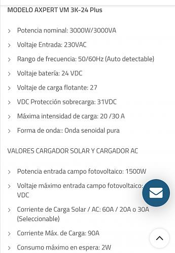

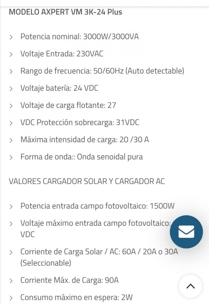

    Gràcias por contestar Tejota. Por si sirve este es el modelo exacto Axpert VM 3000 plus. Un saludoPaneles en paralelo? +datos del inversor-screenshot_20191011_202219.jpg
    Gràcias por contestar, ahora no puedo però mañana miro la pegatina. Por si sirve este es el modelo exacto Axpert VM 3k plus. La VDC es de màximo 145.

    Yo las pondria en serie. Los voltajes de la serie de dos jinkos estan dentro del rango de trabajo del mppt del hibrido. Y asi mejor para ecualizar que poniendolas en paralelo.

    El campo solar que puede llevar el hibrido es hasta 1500Wp. 4x300Wp son 1200Wp, aunque podria llevar mas potencia el campo solar. No es critico si te pasas un 20% por ejemplo.
    La configuracion seria 2S2P, o sea las placas en serie de dos y las dos series en paralelo.
